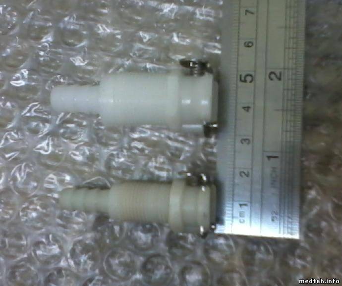

travkinДата: Пятница, 18.Окт.2013, 16:34 | Сообщение # 6
У вас сообщений: 251
какой-то из этих двух подойдет?

MadgaДата: Понедельник, 21.Окт.2013, 16:28 | Сообщение # 8
travkin, впринципе похожая штука. Там главное, чтобы шланг, который на елку цеплялся был 10 мм, т.е. фактически 3/8 елка.. аналогичный выходит из разъема. У меня сейчас на 1/4 есть елка (на шланг около 8-6 мм(с натягом)) . Те, что на фото, к сожалению не могу определить какие там шланги получаются, но конструкция похожа. производитель вероятно тоже тот. Есть ли там клапан обратный? Тут как вводится)) их бы в руках подержать)

travkinДата: Вторник, 22.Окт.2013, 18:06 | Сообщение # 10
На одном разъеме внешний диаметр елки ~9mm, на другом - ~7mm. Соответственно ответная часть (т.н. "папа") должна быть 10mm и 8mm соответственно. Это в принципе типовые разъемы. На мокомовских паровых стерилизаторах такие же идут.
MadgaДата: Вторник, 22.Окт.2013, 20:48 | Сообщение # 11
travkin, согласен, вот впринципе полетел именно тот, что под шланг 10 мм. Есть в наличии под 8 мм, да и штуцер для перехода между шлангами нашелся.. но все-таки родной, он как-то получше, нежели ставить конструкцию, такую или менять все шланги апаратаю Где приобрести не подскажете на шлаг 10 мм? А то тут, куда не пишешь по медтехникам, везде ответ "не видел", "нету", и мое самое любимое "а что это такое"? Единственые в Москве ребята - Стоматорг-сервис поняли суть, поискали.. но для 8 мм шланга оказался.
