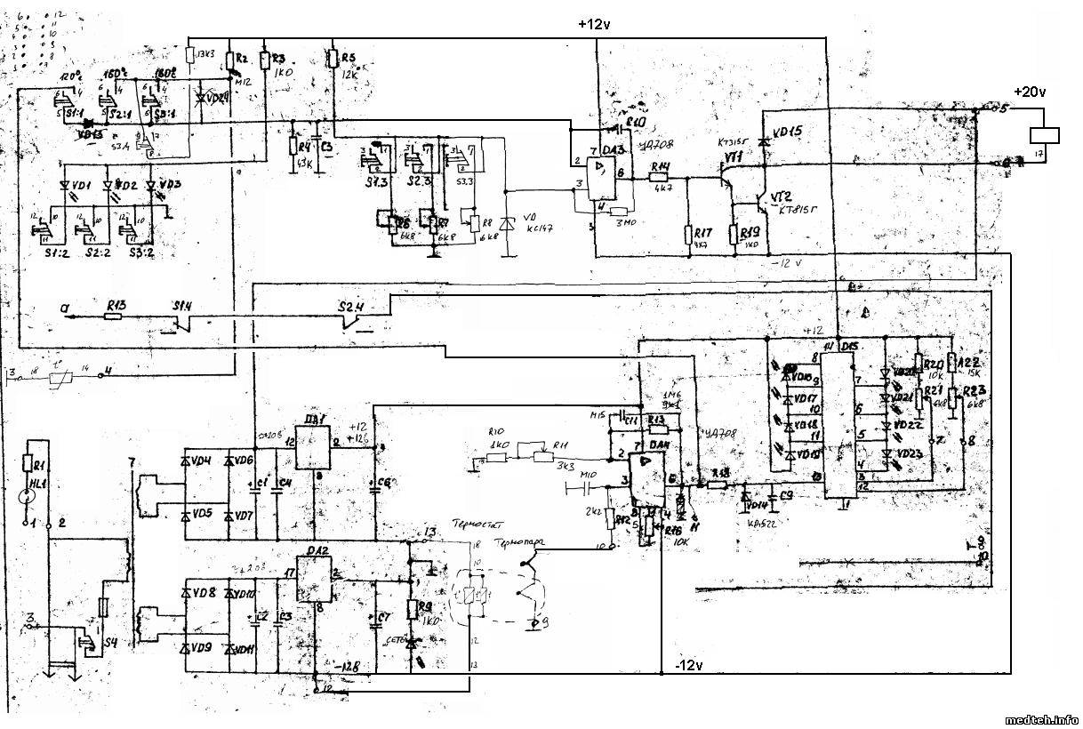

Имеется сухожар. Предположительно называется ШСв-80. Бирок нет. Документации тем более.
Год выпуска не знаю, но старый.
Корпус с нержавейки. Панель управления слева от двери. Очень похож на ШСС с механическим терморегулятором.
Плата управления жестко крепится ко всей панели. Для доступа к плате надо снимать вертикальную панель.
Под задней крышкой какой-то прямоугольный датчик (залит).
Индикация включенного режима и темературы на красных светодиодах. Куча кнопок (5-7 точно не помню.)
Куча микросхем и несколько резиков на регулировку.
Таких у меня два и стоят в разных больничках на расстоянии около 1000 км.
Если у кого есть схема на эту зверюгу, прошу дать ссылку.

Пополнил хранилище чудом, которое отвечает вышесказанному.
Сюда ложу только схему, подредактированную мной лично по факту наличия.
Вообще-то за 1000 км надо ездить с фотиком.
40-_80.pdf (237.5 Kb)

STaras, спасибо.
Вроде оно. Буду там в феврале (сейчас отпуск) проверю. Фотик вожу, но затупил щелкнуть шкаф.

STaras, чуть подкорректировал. Не понял только, куда конец с S2.4 уходит ...
