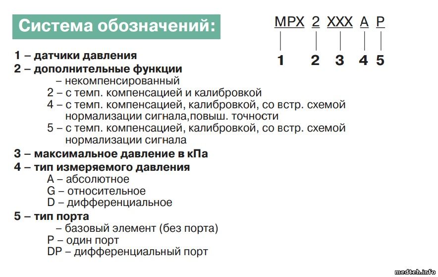

Столкнулся с такой же проблемой. Врет датчик давления не может нормально определить 0. Поэтому не переходит на следующий этап.
Почитал документацию датчика давления mxp5700ap указано что он самокалибрующийся.
Каким образом и в какой момент но калибруется.
StasrДата: Суббота, 08.Ноя.2014, 11:56 | Сообщение # 7
У вас сообщений: 189
инженер-медтехник
датчик
