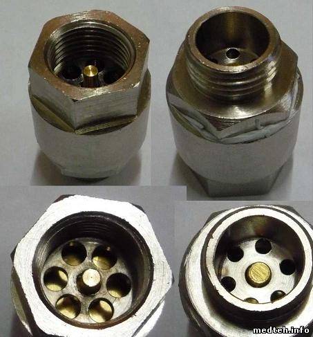

les_nik_178Дата: Пятница, 31.Май.2013, 04:18 | Сообщение # 6
У вас сообщений: 1094
Far East
Сейчас встречаются такие обратные клапаны как на фото.
