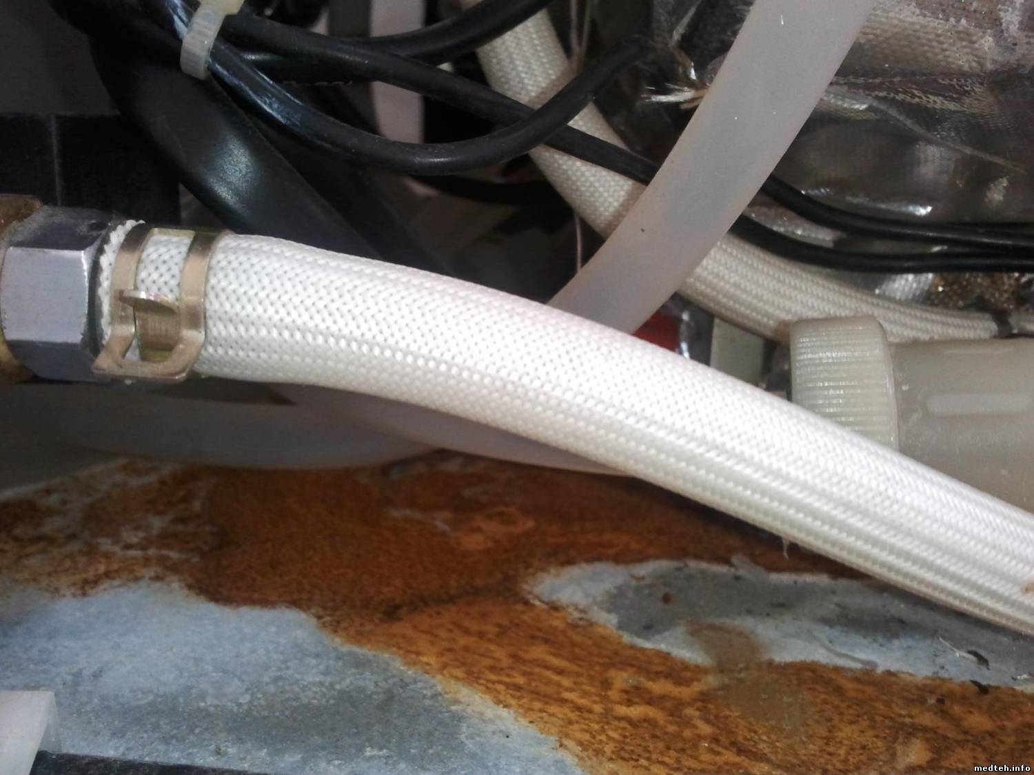

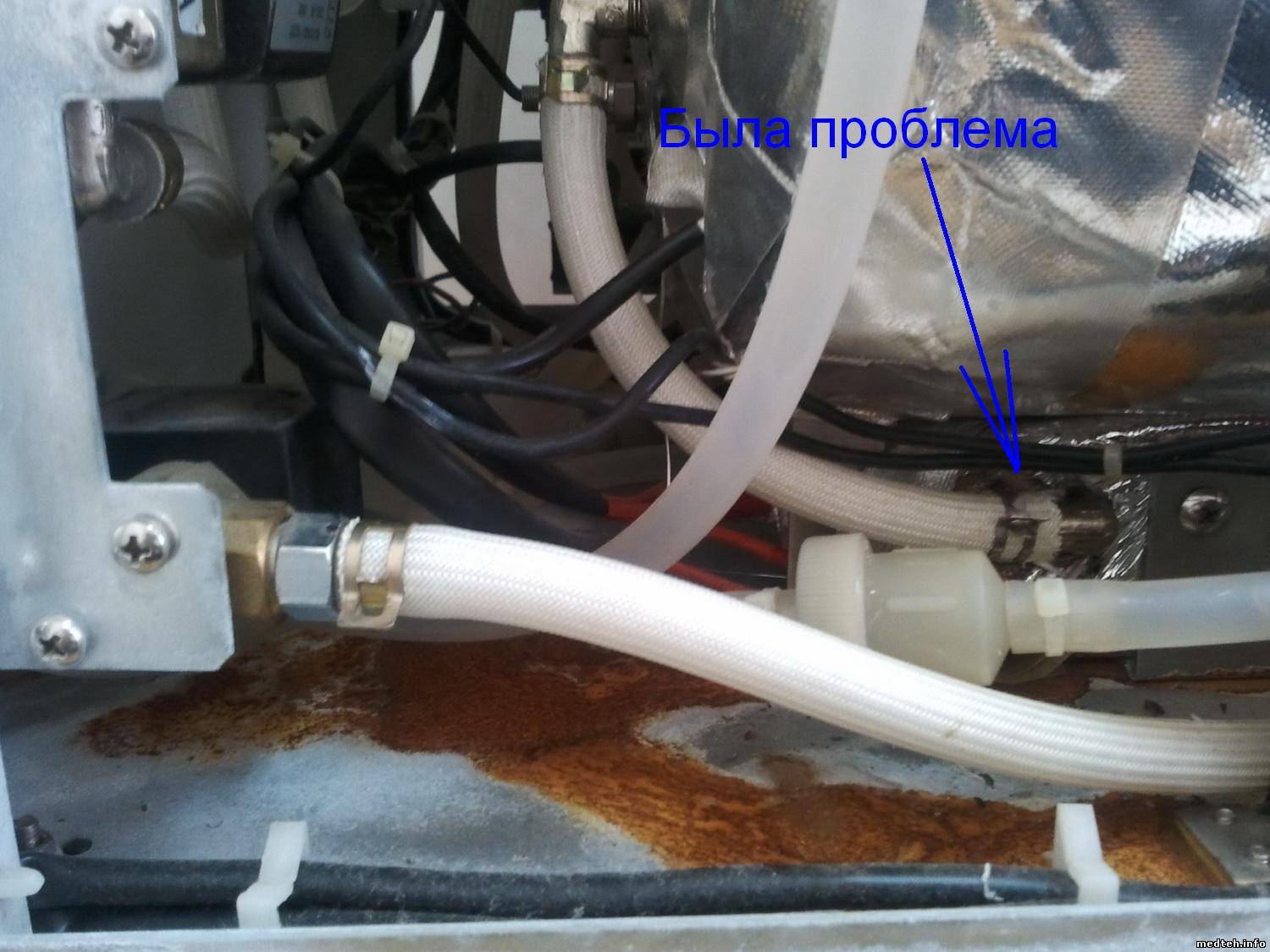

В паровом стерилизаторе серии BTD (конкретная же модель не указана), китайской компании P&T Medical, была проблема со шлангом (парил). Пока не было в наличии другого, укоротил немного. Но, я так думаю, не надолго.
Вопрос такой: можно для замены этих шлангов использовать силиконовые шланги идущие в комплекте (для слива и налива дистиллята). Возможно, что-то продается в магазине сантехники или где-нибудь заказать эксклюзивные (фирменные)?

Шланг в месте соединения потерял свои свойства (растрескался), отрезать полностью это место невозможно, шланг короткий (нет запаса).

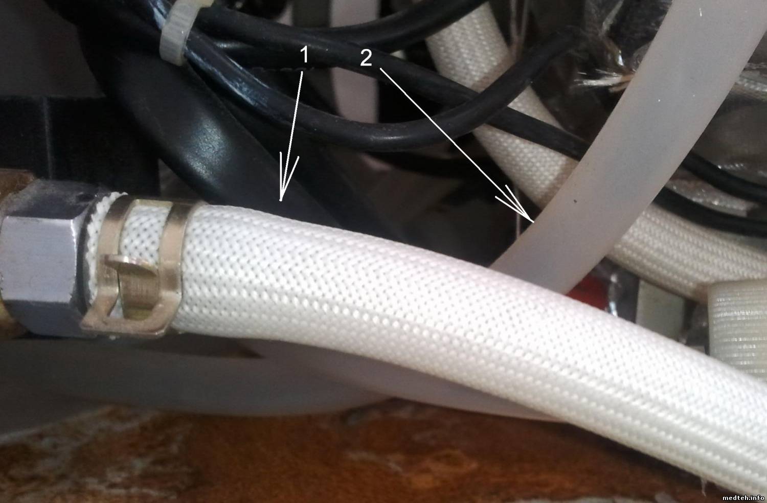

Похоже, это не просто "оплётка", а силиконовая резина армированная стеклотканью, для высокого давления (1). Для слива используется трубка, как на фотке под №2.

Похоже это не просто "оплётка", а силиконовая резина армированная стеклотканью, для высокого давления (1)
Она надета на эти шланги "чулком" и больше педназначена для защиты от передавливания хомутом.Сам сколько раз такой фокус проделывал и никаких проблемм.

Как минимум в заявленном паровом стерилизаторе шлангов, подверженных постоянному давлению НЕТ. Проблемный у AlexanderRu фрагмент (от парогенератора в камеру) должен выдерживать порционную эмиссию горячего пара и только.
