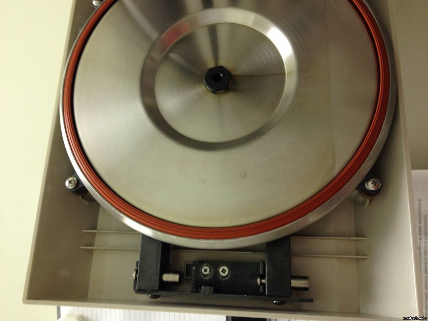

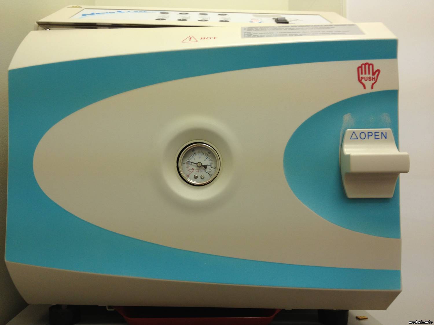

Всем здравствуйте.
Подскажите, пожалуйста, где можно купить ручку для парового стерилизатора New Clave Autohouse AD7, старая сломалась, ремонту уже не подлежит (возможно).
Или, может, кто-нибудь порекомендует мастера, кто мог бы "вылечить" старую ручку.
Заранее спасибо за любую информацию.

madmacДата: Понедельник, 22.Апр.2013, 10:26 | Сообщение # 3
единственные, от кого удавалось получать запчасти, "ДЭМ и компания" Владивосток. да и то через два раза на третий, после предоплаты, когда им уши матом порвешь.
можно попытаться починять рукоятку: снять, залить эпоксидкой с наполнителем хотя бы из обрезков стеклоткани, поднять высоту крепежных, заполировать. но это ненадолго, через пару месяцев максимум эпоксидка поплывет.
вариант: воском восстановить форму, отлить силиконовый слепок, потом из акрила отлить ручку. этого хватит на пару лет, если долбить не будут.
кроме того, проверить петли двери и геометрию замка, его петель, куда штыри входят, если перекос больше миллиметра- делать ручку рано.
