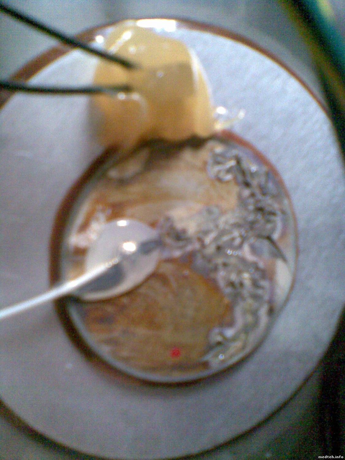

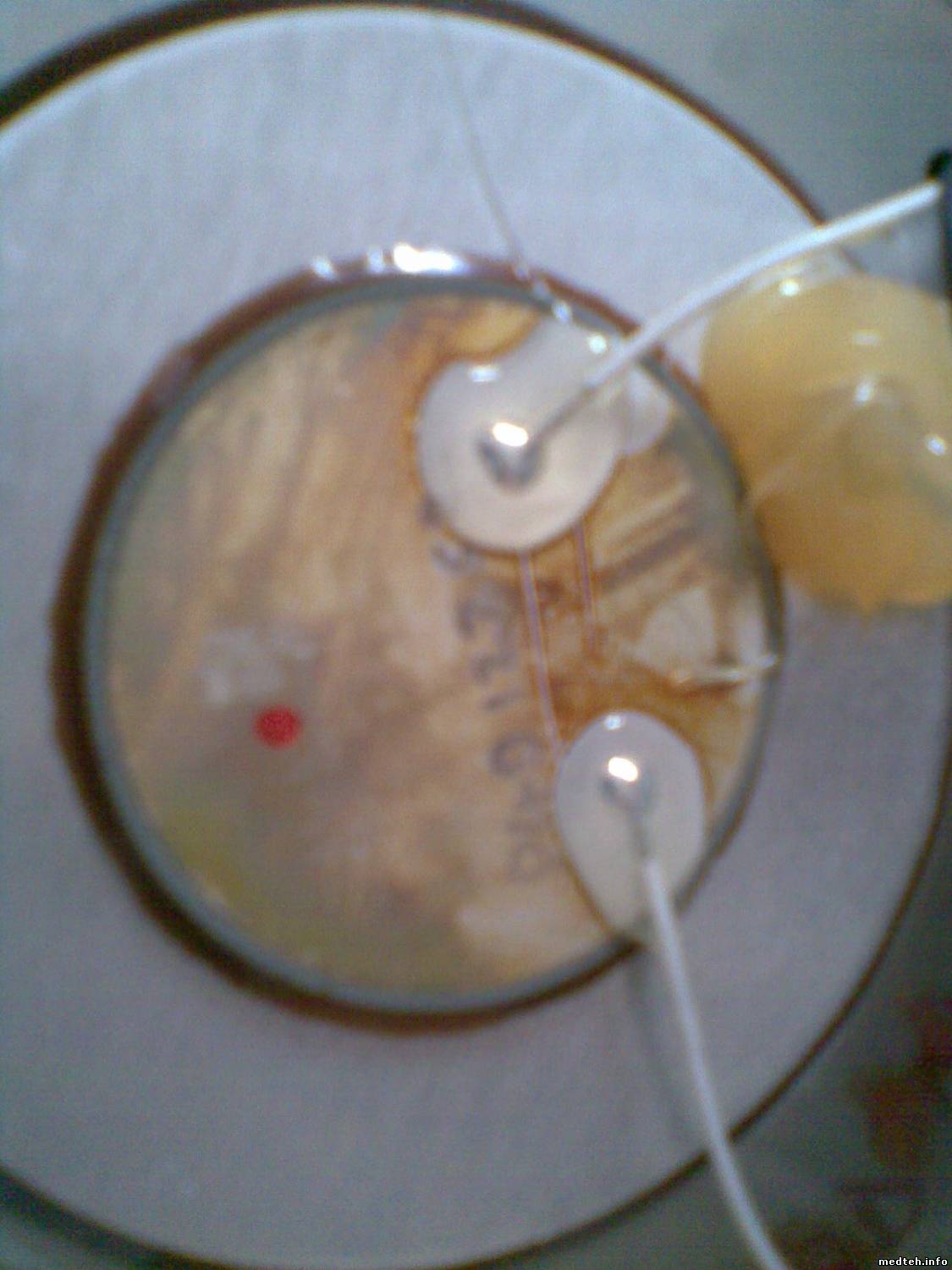

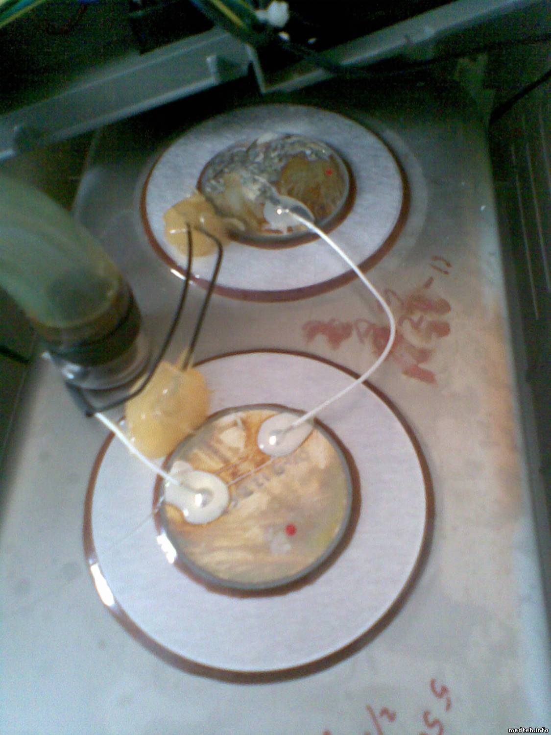

симптомы были такие с вечера заметили дымок,утром снова попытка включить привела к хлопку и дымку,медсестры перепуганные больше узнать ни чего не удалось,может что то и показалось.При визуальном осмотре ни каких повреждений на плате не обнаружил,запаха гари тож нет,одна пьеза генератора ультразвука повреждена,при включении работает,но очень слабо.Где можно найти такие,чем они крепяться к дну ванны?

Я клеил отлетевшие пьезы эпоксидкой DoneDeal DD6565.
Клеил давно держится до сих пор.
