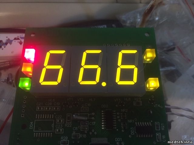

Шкаф ожил, пропала неисправность, ТЭНы нагреваются, теперь ситуация как на фото, выставляются режимы, шкаф греется, но горит такая ерунда ...
STarasДата: Воскресенье, 28.Окт.2012, 20:27 | Сообщение # 47
Может ты кверху тормашками снял - может 88L там?
aduardДата: Воскресенье, 28.Окт.2012, 20:28 | Сообщение # 48
У вас сообщений: 65
казань
Именно так, а не наоборот, я сам поражаюсь, хоть когда выставляешь 120 градусов - выставляется.

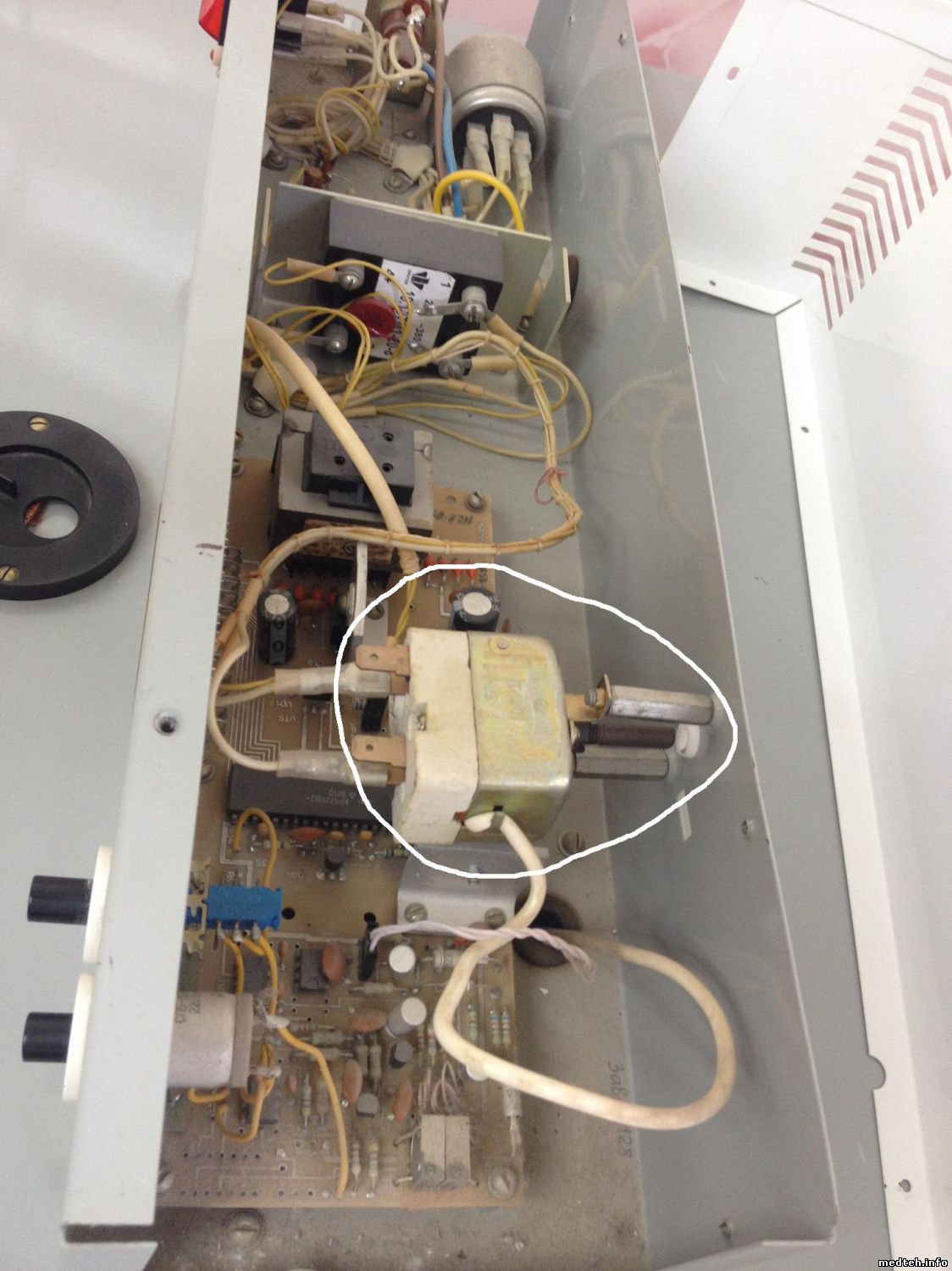

Такая проблема с суховоздушным шкафом 2000 года выпуска: на табло высвечивается температура выше 180 градусов, индикатор не то что меняет цвет, а просто подпаливается. Может требуется какая-то регулировка, на фото отмечен регулятор, а за что он отвечает не знаю. Связывался с заводом, помочь не могут, слишком старый, запчастей и документации нет, советуют просто списать.
Может кто-то знает, что можно попробовать сделать?
YRA46Дата: Понедельник, 15.Сен.2014, 18:17 | Сообщение # 65
Стоматология, Стерилизация
г. Курск
Это аварийное термореле. срабатывает при 220-230 градусов. от пожара так сказать.

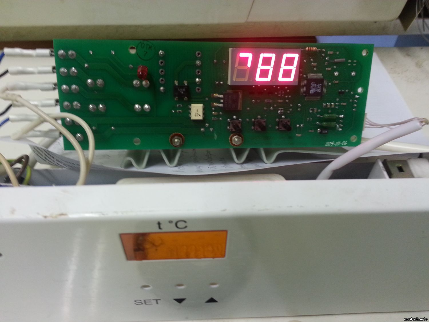

Помогите разобраться со шкафом ШСвЛ-80 2011 г/в.
После запуска, минут через 5-8 на табло загораются три восьмерки и отключаются ТЭНы.
Кто-нибудь встречал такой дефект?
Спасибо заранее.
Закиров
WitemonahДата: Понедельник, 16.Фев.2015, 11:54 | Сообщение # 67
У вас сообщений: 75
Гомель
Снимите с кроватки контролер, почистите кроватку, прозвоните на надежность контактных соединений.

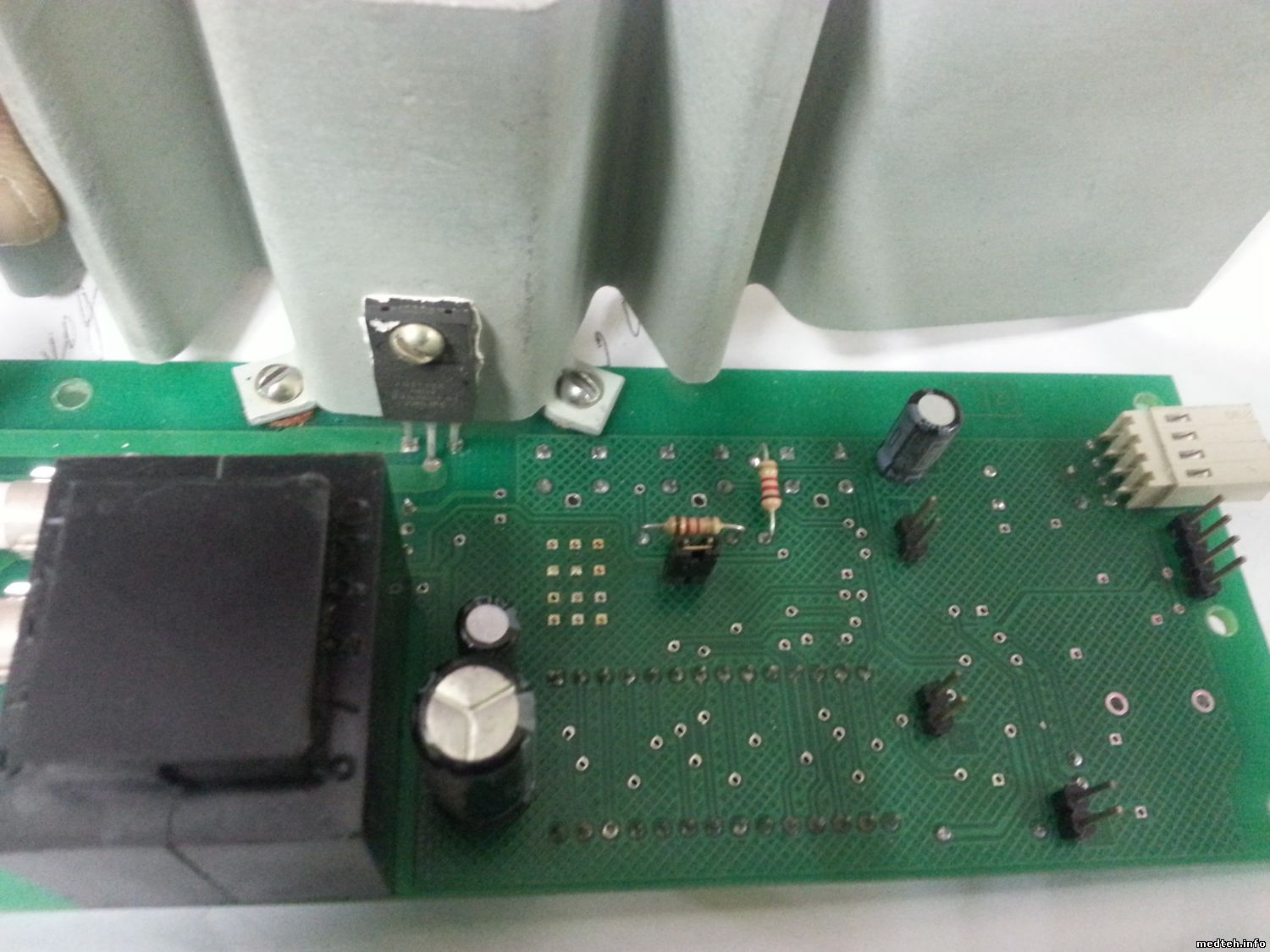

Знатоки, помогите, пожалуйста.
До меня "поработали" над ШСвл-80-"Касимов" другие люди ...
В больнице иногда бывают скачки напряжения.
Так вот, по всем признакам, сначала сгорели плавкие предохранители - покупать новые, видимо, этим людям было не охота - они заменили их впаянными между контактов для плавких вставок проволочками, конечно, сечение этих проволочек никто не считал. Контакты обоих плавких вставок чёрные.
Потом, судя по всему, сгорела кнопка питания, ну а может и сначала была кнопка, а потом предохранители ... Кнопки такой, как и плавких ставок у них не было, покупать её тоже, видимо, было в лом идти, ну они взяли, и её тоже убрали из схемы, подсоединили всё напрямую.
Докторам сказали включать и отключать вилкой в розетку и из розетки. Докторам тоже выключать регулярно было лень ... Прибор стоял всё время включенный в сеть. Теперь вот не работает (думаю, после очередного скачка в сети...(((
Схемы платы питания у меня нет, хотя, судя по всему, она не очень сложна.
Может кто сталкивался уже? Какой там элемент первый под ударом?
Есть подозрение, что стабилизатор. Но не уверен.
Может кто-то из знающих схемкой поделится. Можно, конечно, и самому со звонилкой, позаниматься ...
Схема точно где-то на форуме есть ...

После включения абсолютно прекрасно работает, всё переключается и прочее ... По прошествии 1 минуты работы загораются все индикаторы, кроме аварии по перегреву. Если понажимать включение, то можно снова запустить его в работу, через минуту всё повторяется ... У кого-нибудь такое было? Какие методы лечения?
Плата 758716.063 .

SSUДата: Понедельник, 08.Июн.2020, 08:11 | Сообщение # 80
У вас сообщений: 373
ужгород
fred1, а температура растёт? Если да, то адекватно ли? Как правило, это или датчик температуры, или его опорное напряжение, или его раскалибровка.
