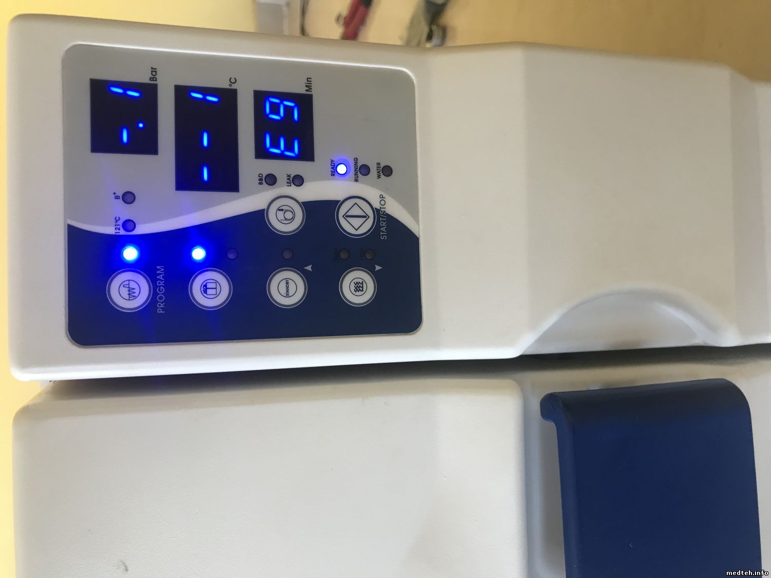

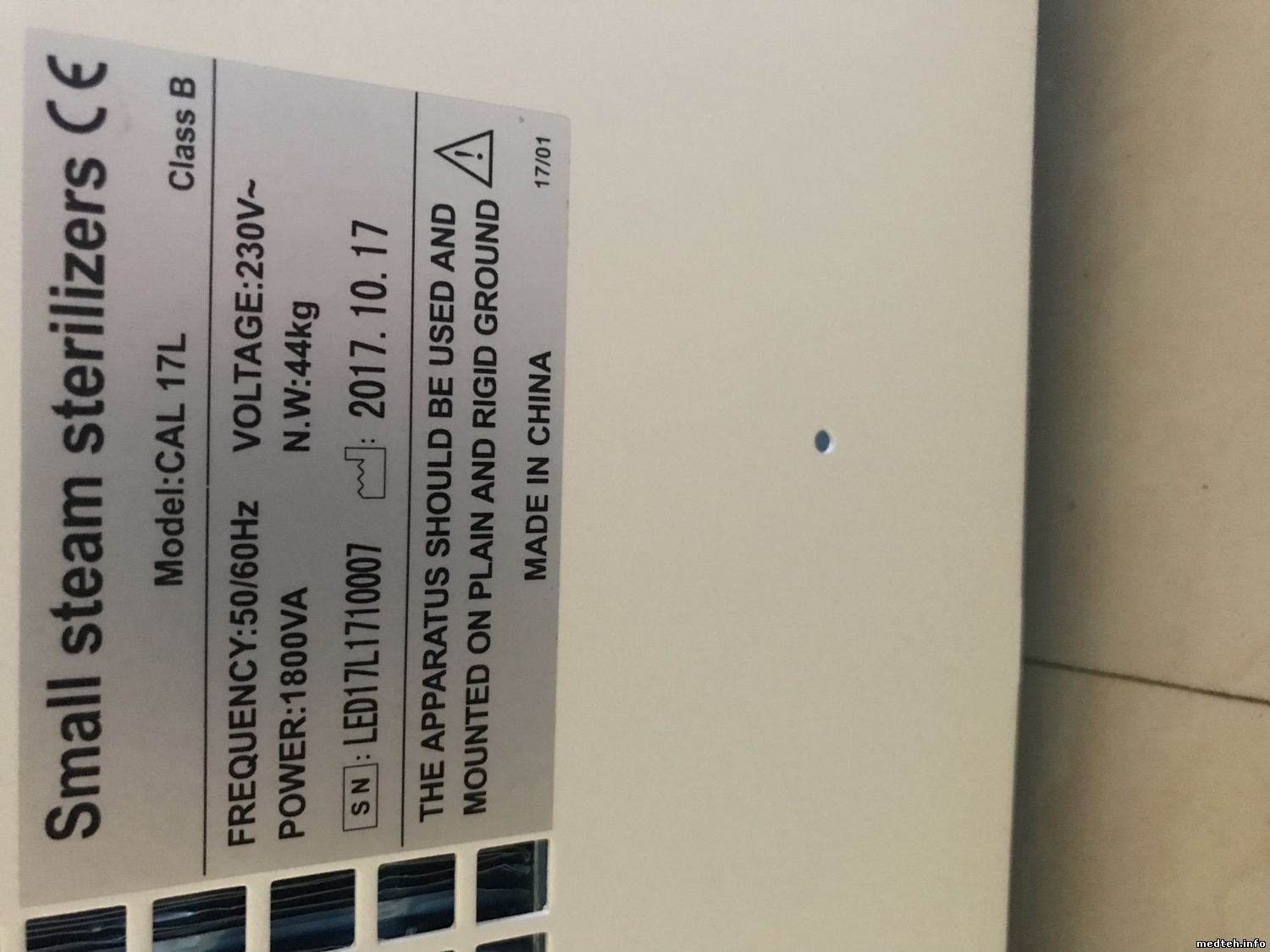

Помогите с паровым стерилизатором CAL 17L (наименование модели вставлено администрацией, исходя из фото 2). Ошибка "Е9".
Turkin1, вообще-то, тема про Стерилизатор паровой BES-17L-B-LCD китайской компании с брендом "YouJoy".- Вас это не смущает?! ...
