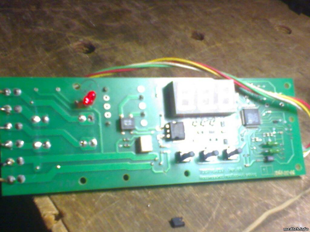

creytДата: Среда, 17.Авг.2011, 22:39 | Сообщение # 5
У вас сообщений: 546
Кузня
Подскажите, как калибруется такая плата.
А то нигде не нашёл unknown
mikrikДата: Четверг, 18.Авг.2011, 00:47 | Сообщение # 6
Плата похожа на ШСвЛ-80, недавно был в ремонте. Я его калибровал как ГП 10-80МО двумя резисторами: 110 и 168 ом, по инструкции 109,8 и 168.5 соответственно. Вместо датчика подключаете к колодке через тумблер резисторы, первый 110 ом, перемыкаете джампером контакты, где он висел на одном штырьке и включаете аппарат. Он проходит тест, потом высвечивается кажется А нажимаете SET, загорается B, переключаете на 168 ом, нажимаете SET, на дисплее через какое то время загораются три черточки - калибровка завершена. Выключаете, снимаете джампер, подключаете термодатчик. Сверяетесь с термометром.
Сообщение отредактировал mikrik - Четверг, 18.Авг.2011, 01:42
creytДата: Четверг, 18.Авг.2011, 10:45 | Сообщение # 7
Кузня
mikrik,
Не прокатило а вот калибровка по точкам 10С и 80С дала результат - показывает адекватную температуру.
Знатоки есть? Кто сей факт прокоментирует?

Здравствуйте,коллеги! Автоклав ГПа-10-ПЗ заводской номер 457А,дата выпуска 19.05.2015г отработал несколько месяцев и произошла проблема-клапан продувки не закрывается и соответственно на режим не выходит.Напряжение на катушку подавалось постоянно(по словам электрика) Простоял он не работая около месяца.Начал запускать-по мере накачки воды в парогенератор из предохранительного клапана пошла вода!Почему он перестал держать-непонятно!!! Т.к. нового не было отрегулировав начал запускать-на нескольких соединениях подкапывает вода! В общем после нажатия пуск зависает и пишет на экране "запуск...98Кпа" На ТЭН напряжение не подается.
Думал сбросить настройки а батарейки нет! Платы уже новые. Версия ПО: Mar 10 2014. Подскажите что может быть с ним( я думаю что программный сбой)
sashokДата: Суббота, 28.Май.2016, 16:11 | Сообщение # 35
У вас сообщений: 78
инженер, программист
Касимов
По описанному Вами не переходит в "нагрев", по программе - это странно, должен написать "НАГРЕВ П/Г".
Что вы отрегулировали? На сколько? И зачем?
Давление в системе подключения воды должно быть не более 3 бар.
То что пошла вода - может датчик уровня не сработал - воды там не должно заливаться - что через предохранительный выбивает.
И по срокам - почему по гарантии не обратились?
После таких манипуляций я бы проверил:
- насос
- датчик уровня
- предохранительный клапан
- маностат давления
- ТЭН
- плату
Плату нужно диагностировать по любому.
