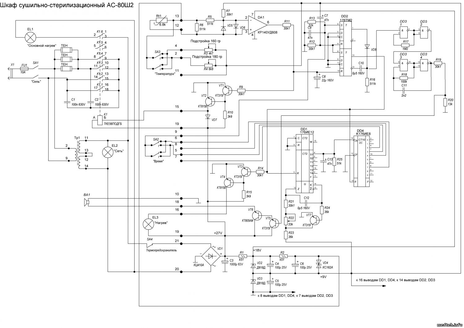

Прошу помощи. Может кто знает кокой датчик стоит в АС-80Ш2?. Отгнил полностью. Поставил СТ1-19 3,3 кОм, набирает только 85 гр. при крайнем положении подстроечного резистора.
[p.s.]А может схема у кого есть?
bektyishДата: Среда, 28.Янв.2015, 14:53 | Сообщение # 20
veveele, http://www.medteh.info/forum/55-1734-1
Сообщение отредактировал bektyish - Среда, 28.Янв.2015, 14:54
veveeleДата: Среда, 28.Янв.2015, 15:46 | Сообщение # 21
У вас сообщений: 123
Луцк
bektyish, Большое спасибо. Так, как СТ-1-19 на 6,8 кОм у меня нет, то последовательно с датчиком (СТ-1-19 3,3кОм) поставил сопротивление 6,2 кОм. Шкаф заработал.

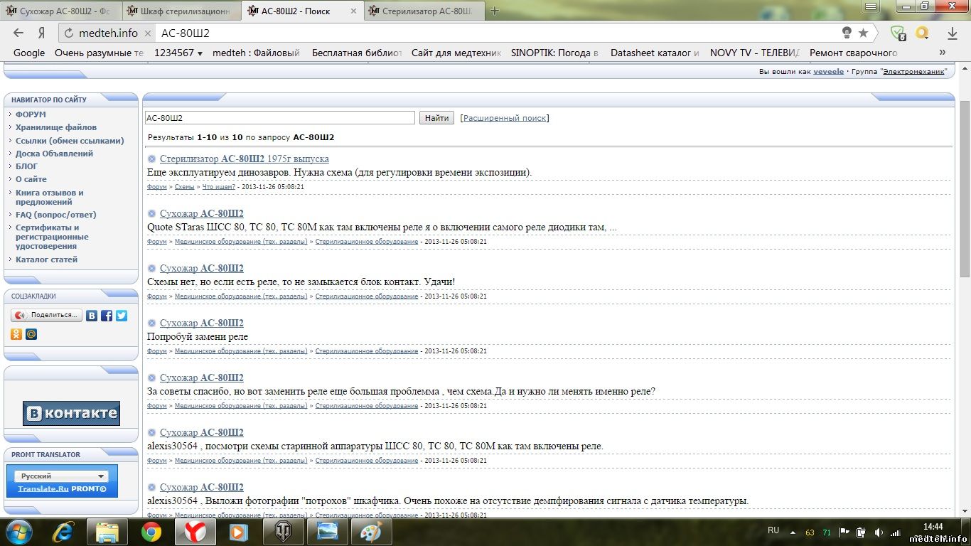

Гугл нашел.
А на этом сайте только вот эти две темы.
Стерилизатор АС-80Ш2 1975г выпуска
Еще эксплуатируем динозавров. Нужна схема (для регулировки времени экспозиции).
Форум » Схемы » Что ищем? - 2013-11-26 05:08:21
Сухожар АС-80Ш2
Quote STaras ШСС 80, ТС 80, ТС 80М как там включены реле я о включении самого реле диодики там, ...
Форум » Медицинское оборудование (тех. разделы) » Стерилизационное оборудование - 2013-11-26 05:08:21

Схема на АС-80Ш2 АС-80Ш2
Рисовал сам, возможны ошибки.
