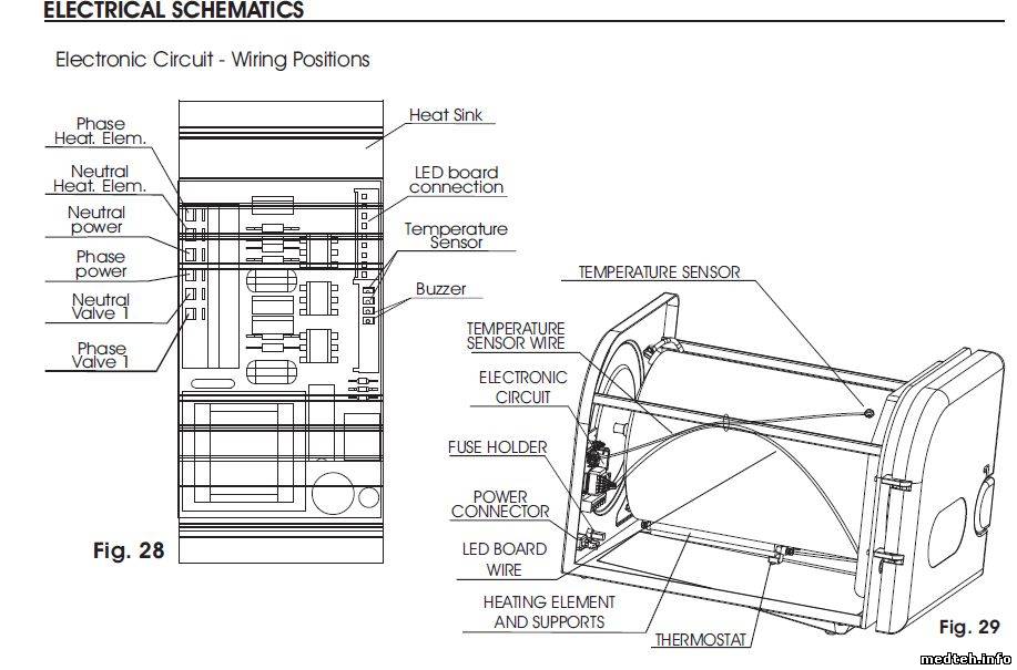

Судя по инструкции http://www.cristofoli.com/cristof....ev5.pdf , рядом с ТЭНом расположен термостат. Может быть, Вы случайно изменили его настройку.
Вторая версия: персонал наливает воды меньше, чем требуется. Соответственно, давление пара и температура будет меньше.

Стерилизатор паровой после включения не набирает температуру (90-95 градусов). На ТЭН напряжение с симистора подаётся не постоянно, а циклично (1 секунда подаётся напряжение, 2 секунды пауза). На выходе контроллера MCHC7405, управляющего оптопарой происходит тоже самое (1 секунда подаётся напряжение, 2 секунды пауза). Если я правильно понял, MCHC7405 это программируемый контроллер. При проверке микросхемы памяти 24С02 все ячейки оказались "битые". Приобрести микроконтроллер с микросхемой памяти не проблема, а с прошивкой дела обстоят сложнее. Если прошивки нет, подскажите, где можно приобрести плату управления?

Проблема подобная цикл стерилизации проходит при 115град. (давл. 0,7кг/см2). У ТЭН расположен судя по всему защитный термовыключатель от перегрева. Откручиваю датчик температуры (уменьшаю тепловой контат с корпусом камеры) и получаю 127град.
