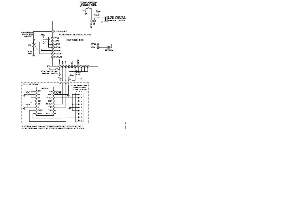

Нужна распайка кабеля №1, для прошивки.
У кого есть, поделитесь опытом,буду очень признателен.

сигналы по кабелю от платы к компу через преобразователь уровня на ADM 3202 проходят,
схема преобразователя как в Милте или электрокардиографе каком-то, точно не помню.

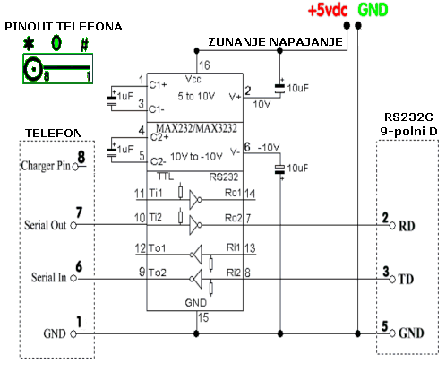

Любой Com-кабель для сотового телефона подойдет!
Назначение кабеля - преобразование логических уровней сигнала!
COM-порт:
лог. 1 = +12в; лог. 0 = -12в.
Вход касимовской платы:
лог. 1 = + 4,5в; лог. 0 = <0,4в.
Если напрямую кинуть на плату 12в. c COM-порта, то скорее всего проц. сразу накроется!

Кабелю особое внимание! Должен содержать МС MAX232. MAX3232, или им подобные преобразователи уровня.
Естественно МС ADM3202, которую предлагает производитель АДуКов, тоже годится.
Уровень сигнала с выхода мс не должен превышать 5 вольт, для этого ставится стабилитрон на 4,3-4,7в, шунтируя цепь сигнала, подаваемого с MAX на ADuC, в противном случае произойдет сброс записываемой прошивки.
Правда производитель обещает устойчивый интерфейс с амплитудой до 5в, но лучше подстраховаться.
Питание MAX лучше брать с АДуКа. Длинна кабеля от PC до MAX до 5метров, от MAX до АДуКа - как можно короче.

И в предлагаемой выше схеме от производителя надо просто замкнуть 7 и 8 контакты COM порта и не надо тянуть провода к MAX-су.
