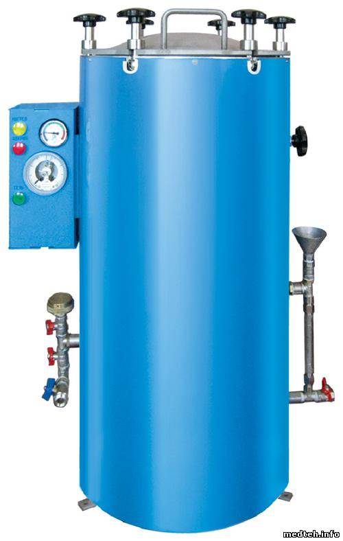

TehnosДата: Пятница, 16.Мар.2012, 11:58 | Сообщение # 19
У вас сообщений: 39
Ремонт всего
Волгодонск
Цитата МВР ()
Где щиток управления ..., на корпусе или на стене ...
Щиток закреплен на левой стороне бочки (см. фото) вместе с манометром и ЭКМом под одним кожухом.
babysh-mДата: Пятница, 16.Мар.2012, 14:51 | Сообщение # 20
Цитата jejya ()
придётся вырезать люк
Не проще ли снять кожух?
