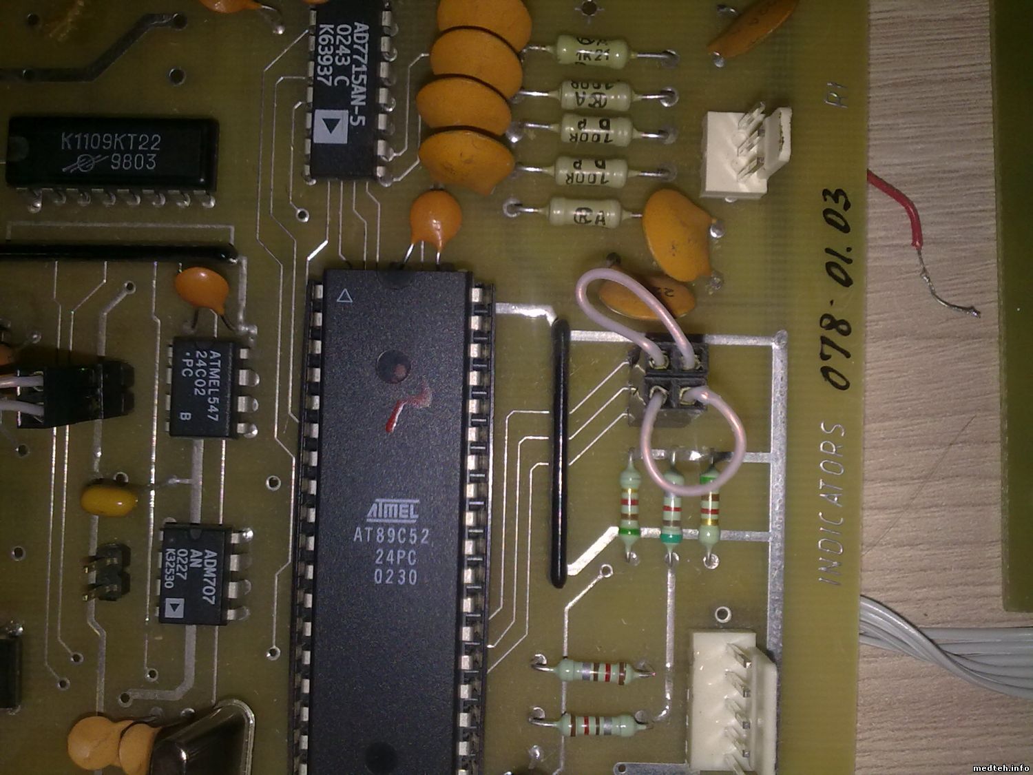

Воздушный стерилизатор, неисправна плата управления, нет индикации текущей температуры в стерилизаторе.
Открыли плату, внутри был ужасного вида перепаяный стабилитрон, как я понял. Также на самой плате есть место где должна быть деталька, а её нет, видна пайка. Если есть у кого возможность, помогите схемкой и номиналами деталей или хотя бы фоткой рабочей платы.

Что стояло на месте того паянного стабилитрона?, микросхема aduc848 5 и 6 ножки звонятся на коротко, а это по описанию питание и земля, также под ней ниже видно что нехватает детали там пайка есть. И еще вопрос если купить микросхему ее нужно будет еще прошивать или прошивка уже в ней?

Я бы сначала стабилизатор отпаял а потом контроллер прозванивал.

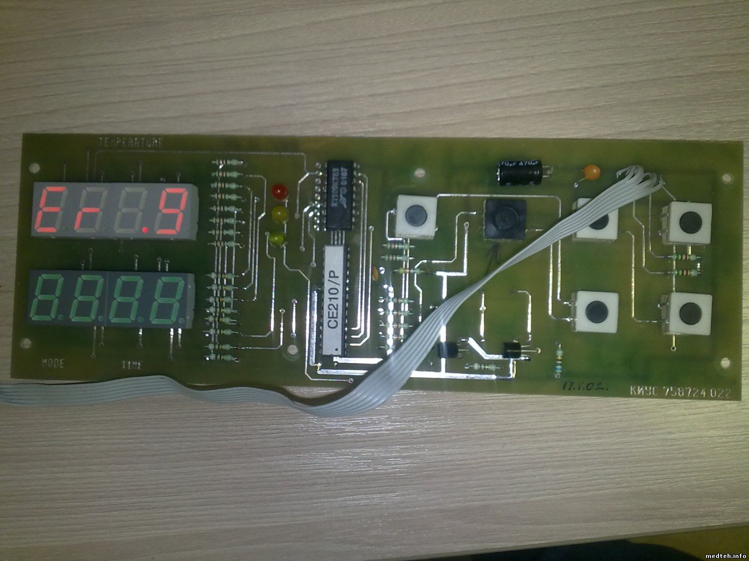

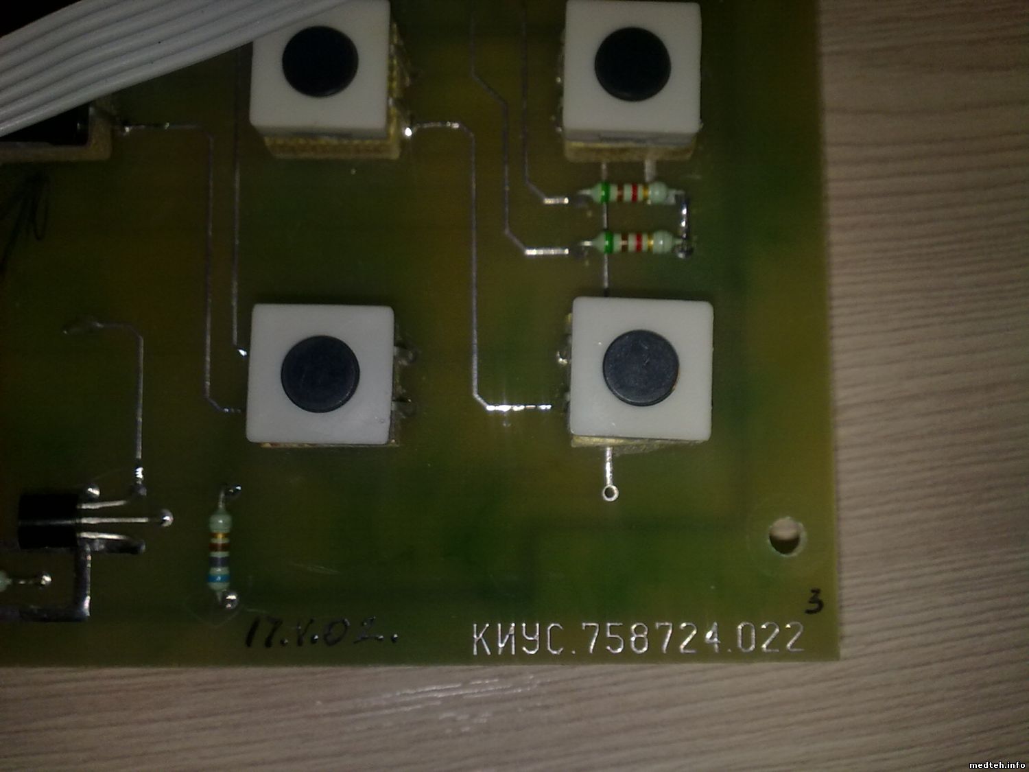

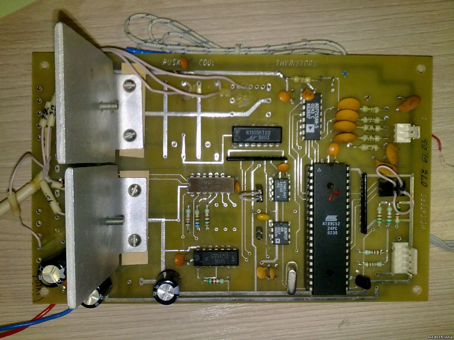

Имеются платы от ГП-40-Ох ПЗ так мне сказали (досталась мне по наследству, в разобранном виде) неисправность заключается в том что на индикации горит 9-я ошибка и ни как она не сбрасывается на фото её видно. Возможно в мастерской её восстановить? Или литература по техническому ремонту именно этих плат, а то в нете и на сайте производителя (www.kaspz.ru)ни чего нет.
