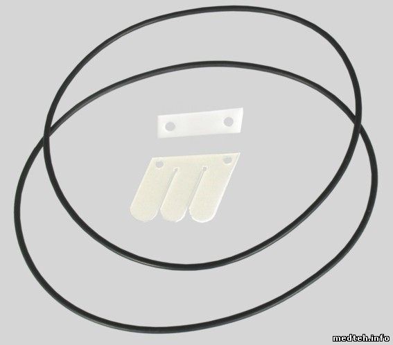

Есть проблема с Vacuklav 24B/L+ компании Melag Medizintechnik oHG, Германия, которая заключается в следующем: рассыпался клапан в вакуум-насосе. Кто-нибудь сталкивался с таким, и как вышли из этого?
Клапан представляет собой тройной лепесток из какого-то полимера. Сам стерилизатор во время сброса давления из камеры, после режима стерилизации, аж подскакивает. Думал проблема ещё в подшипниках - их поменял, эффекта ноль.
MurishanДата: Понедельник, 30.Ноя.2015, 23:33 | Сообщение # 11
У вас сообщений: 102
Выход здесь один - купить новый клапан. Артикул 51761.

Ошибка по вакууму то есть, то нет. При вакуум-тесте давление создает 110 мбар.
Это нормально или недостаточно?
MurishanДата: Пятница, 08.Фев.2019, 10:27 | Сообщение # 15
Должен докачивать до 80 мБар. Чаще всего у этих стерилизаторов летят лепестковые клапаны на вакуумных помпах. На задней стенке стерилизатора посередине есть отверстие кавитационного клапана. Когда он докачает до 110 мБар, закрой отверстие пальцем. Если давление пойдет опускаться дальше, то дело именно в лепестковом клапане. Он стоит внутри вакуумной помпы и выглядит следующим образом: .

Проблема - ошибка вакуумной системы. Из проделанных работ - сначала была ошибка: "Нет дистилированной воды". Была заменена помпа вибрационная - Ulrf ex7 ... В районе месяца аппарат отработал хорошо.
Дальше стала появляться ошибка вакуумной системы. Вакуумный тест проходит (что странно). Со второго раза цикл запускался и проходил нормально.
С недавнего же времени ВСЕГДА стала выскакивать ошибка вакуумной системы.
Из проделанного: разборка вакуумного насоса и замена уплотнительных колец и клапана (ремкомплект Мелаг 51761).
Первый цикл норма, второй снова ошибка вакуумной системы.
