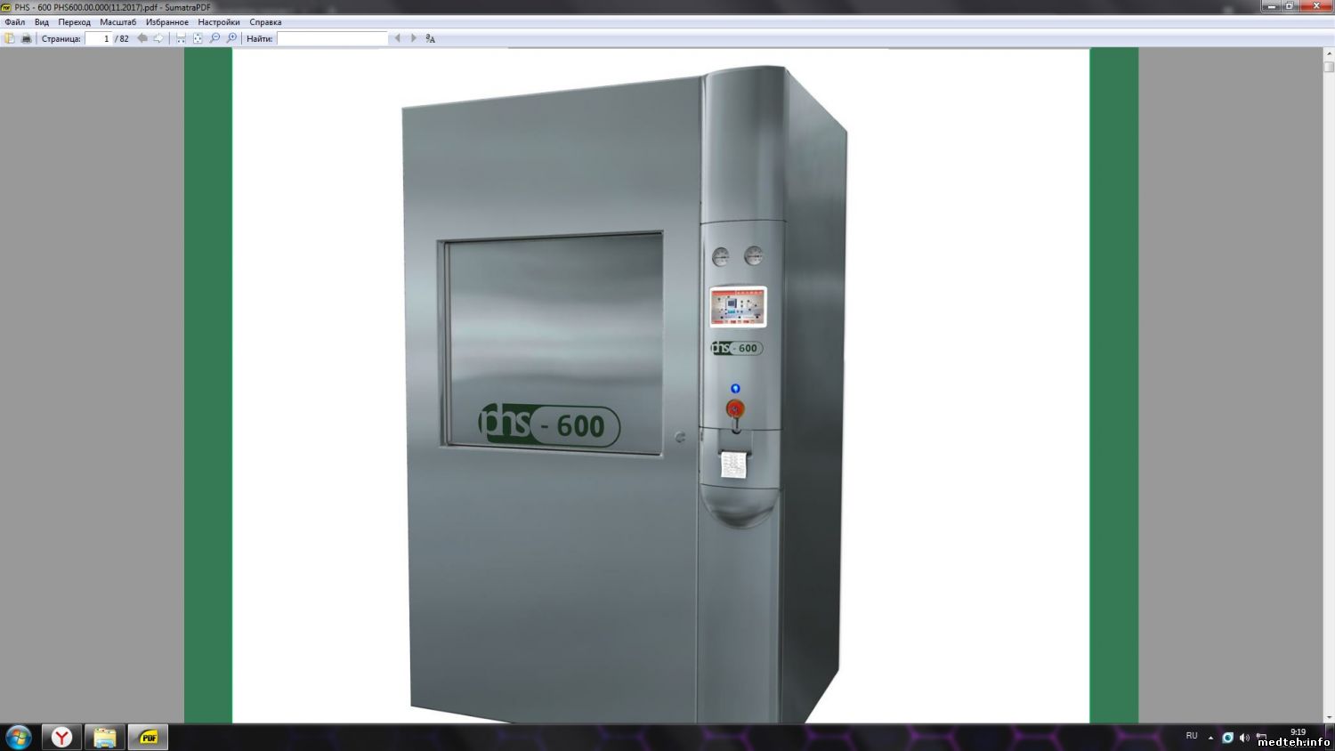

Стерилизатор паровой проходной со встроенным парогенератором с автоматическим управлением PHS-600.
Проблема: при выборе любой из программ проходит положенное число циклов откачки и во время разогрева перед стерилизацией начинает понижаться температура в камере, естественно, сам процесс стерилизации не начинается.
Прокладки дверей поменяны. Тест на утечки проходит. Все клапана в ручном режиме срабатывают.
Помогите разобраться в чём причины.

У нас в ЦСО стоят два PHS-610. Отработали по полтора года. Описанная ситуация повторялась в этом году трижды, Каждый раз по разным причинам:
1) Вышел из строя обратный клапан на парогенераторе (который смотрит на атмосферу, чтобы не создавалось вакуума в ПГ при остывании). Перестал держать и пар уходил. Поставили заглушку.
2) При инсталляции были плохо загильзованы концы питающего кабеля к вводному автомату. Автомат перегрелся и перестал пропускать одну из фаз через себя. Кстати говоря, стоял IEK на 50А. По нормативам при такой потребляемой мощности должен стоять минимум на 63А. Ну и заменили на ABB 63A.
3) Самый неочевидный случай. На динамической схеме в пульте обратили внимание, что дверка со стороны разгрузки помечена открытой. Выяснилось, что она действительно чуть-чуть проседала. Камера не разгерметезировалась, но УЗ-датчик двери срабатывал. Вылечили, подкинув давление в пневмосистеме с 4 бар до 5 (на редукторе).
Во всех трех случаях никакой диагностики на пульте не возникало.
