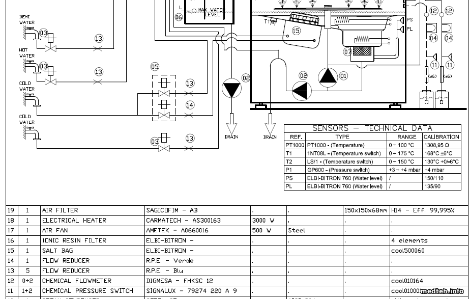

sekosДата: Пятница, 01.Сен.2023, 11:57 | Сообщение # 6
У вас сообщений: 194
Пенза
А вакуумный датчик (11) смотрели?
Схема на DS500.

inaДата: Пятница, 01.Сен.2023, 13:25 | Сообщение # 7
У вас сообщений: 24
Нет, не смотрели. Посмотрим. Спасибо.
Цитата sekos ()
Схема на DS500.
А на DS50 схемы нет?
