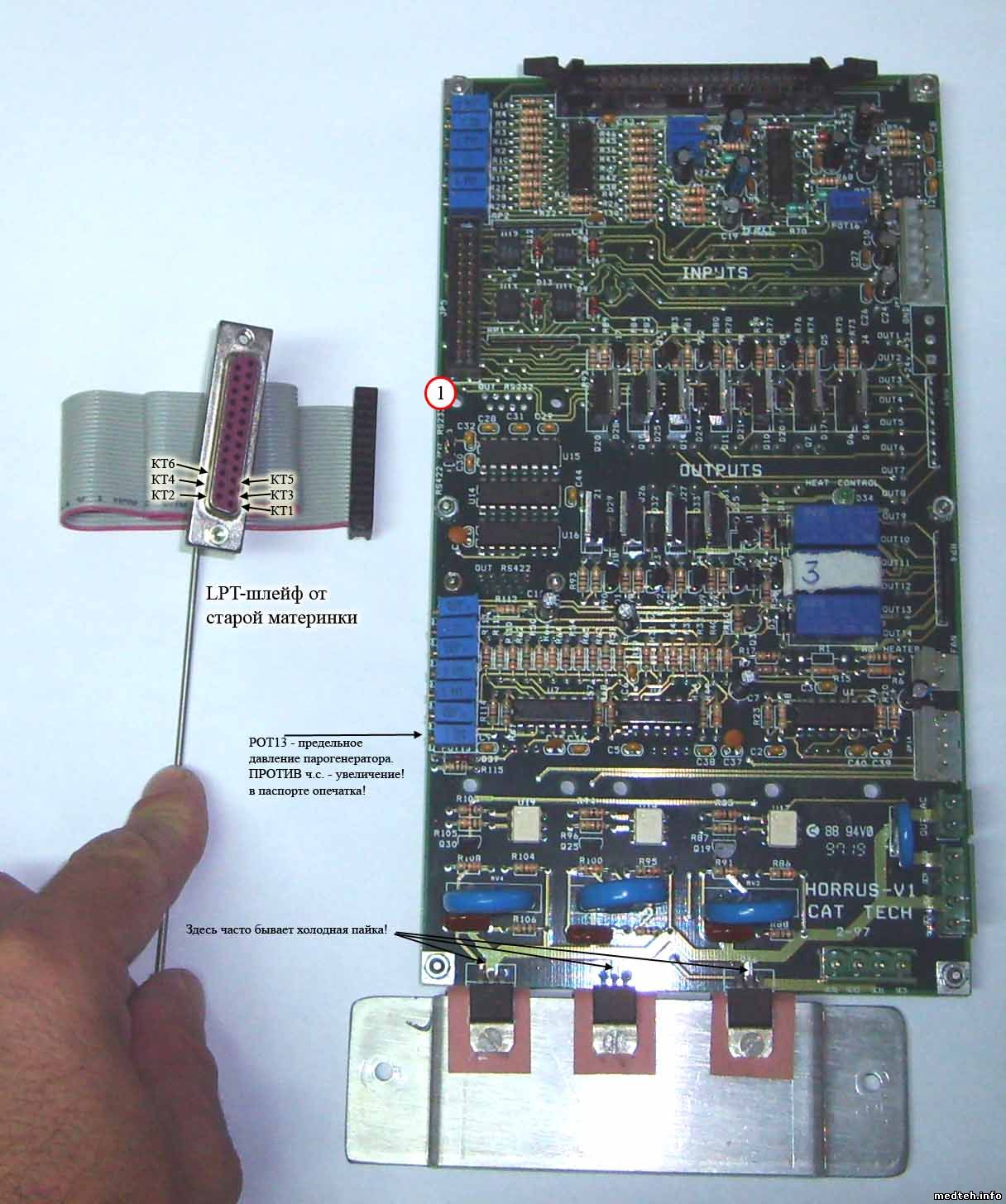

Чтобы не плодить дубликаты тем, отпишусь здесь.
Други, есть 5 таких стерилизатора. До недавнего времени удавалось их поддерживать в рабочем состоянии. Столкнулись с такой проблемой:
По паспорту выставляем все подстроечные резисторы, используя контрольную плату. Предельное давление парогенератора регулируем по механическому манометру. Устанавливаем отключение нагрева при 2,40 bar. И далее тупик. Нагрев включается при 1,6-1,8 bar.
То есть диапазон давления в парогенераторе не 2,2-2,4 bar, а 1,8-2,4 bar.
Менял аналоговые платы Horrus, купили несколько таких плат, но и они 97 года выпуска. Поменял уже все электролиты. Эпидемия принимает массовый характер, из 5-ти работают сейчас 2. И там уже гистерезис потихоньку увеличивается. Не могу найти причину и как отрегулировать порог включения нагрева.
Если кто-то сталкивался с такой проблемой, подскажите плиз.
Могу поделиться рецептом изготовления "контрольной платы" из шлейфа LPT-порта. :)
Сообщение отредактировал Subbota40 - Среда, 09.Сен.2015, 16:53
Subbota40Дата: Пятница, 06.Ноя.2015, 14:09 | Сообщение # 8
У вас сообщений: 53
техник по ремонту
Калуга
Итак, делюсь по просьбе в Л.С. , пусть будет достоянием всех.
Берем от старой материнки шлейф с LPT-разъемом (DB-25F). Снимаем кожух и проверяем, чтобы не было внутри никаких перемычек! Встречались такие. Контрольная плата у вас в руках.
Для удобства, я сделал два провода для тестера, где вместо щупов штыри от DB-25M.
Нумерация контрольных точек показана на фото.
Если парогенератор не холодный, можно перед регулировкой двумя зажимами пережать силиконовые трубки к датчикам давления парогенератора и кожуха и датчики вынуть из трубок.
В паспорте опечатка - POT13 для увеличения давления нужно вращать ПРОТИВ часовой стрелки.
Предшественники снабдили симисторы радиатором. Изолирующие прокладки и пластиковые винты обязательно!
Сообщение отредактировал Subbota40 - Пятница, 06.Ноя.2015, 14:22
