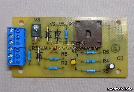

Стоит плата ЦТ129М.19.102 с К561ТЛ1. Во время работы загорает индикатор: "Нет воды".
Резисторы верхнего плеча заменены по инструкции (при использовании водопроводной воды) на 15 ком.

решение в итоге следующее: надо установить все резисторы заводские на место(которые подтягивают линию датчика см.по схеме), и увеличивать верхнее плюсовое плечо в 1,5 - 2 раза. работает исправно

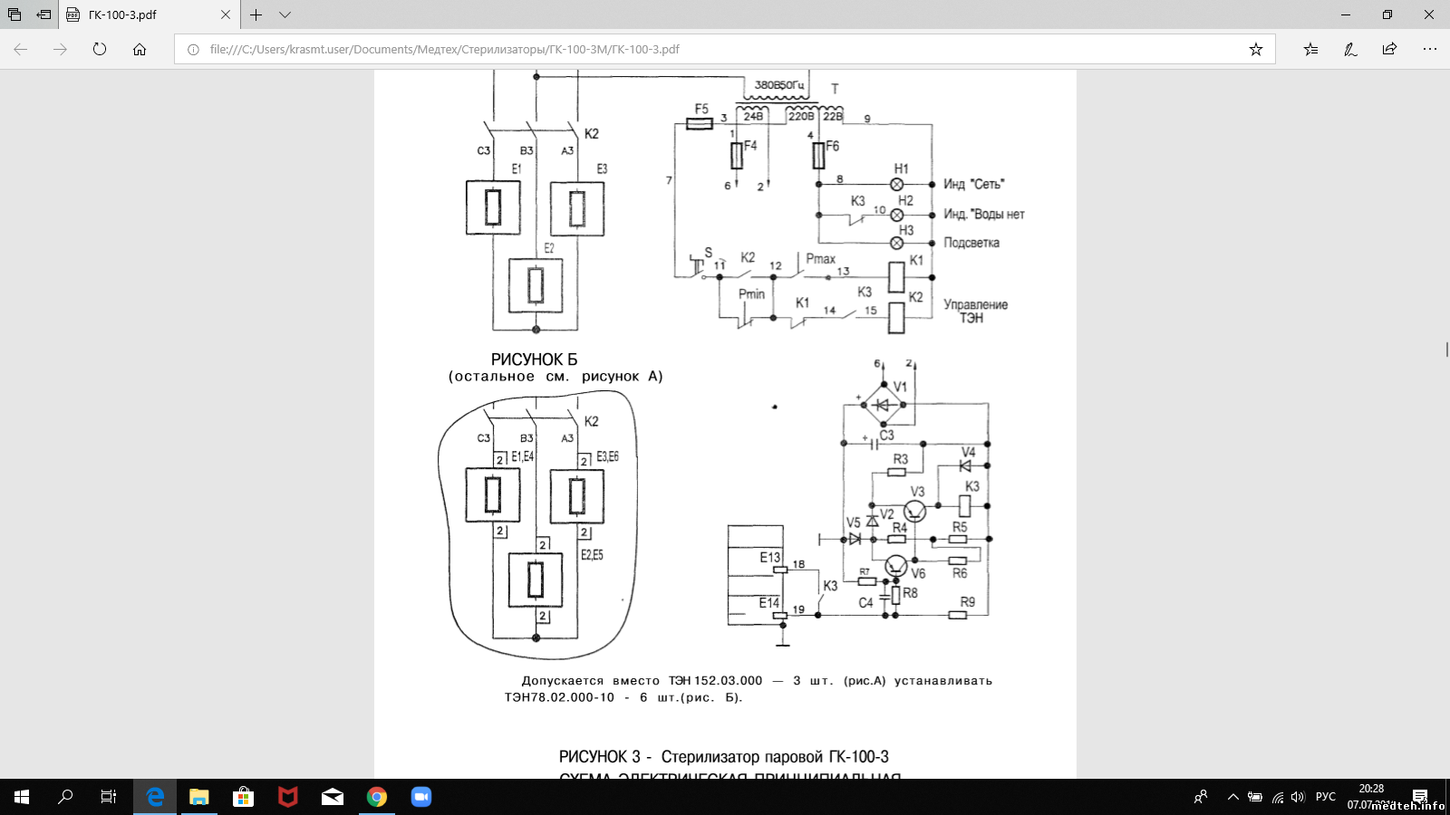

yusupovd92, была такая проблема. Предполагаю вариант улучшения работы датчиков уровня. Особенно в этом нуждается нижний датчик. Т.к. электроды датчиков уровня находятся в зоне активного кипения, пузыри пара могут уменьшить площадь контакта электрода с водой. соответственно увеличится сопротивление нижнего датчика относительно корпуса и триггер на DD2.3, DD2.2 может cбрасываться. Для устранения можно параллельно С5 припаять емкость 1...10 мкф. Несколько аппаратов таким способом удалось восстановить. На работу остальных элементов схемы это не влияет, увеличится незначительно только задержка отключения нижнего датчика.
.4.pdf (58.7 Kb)
