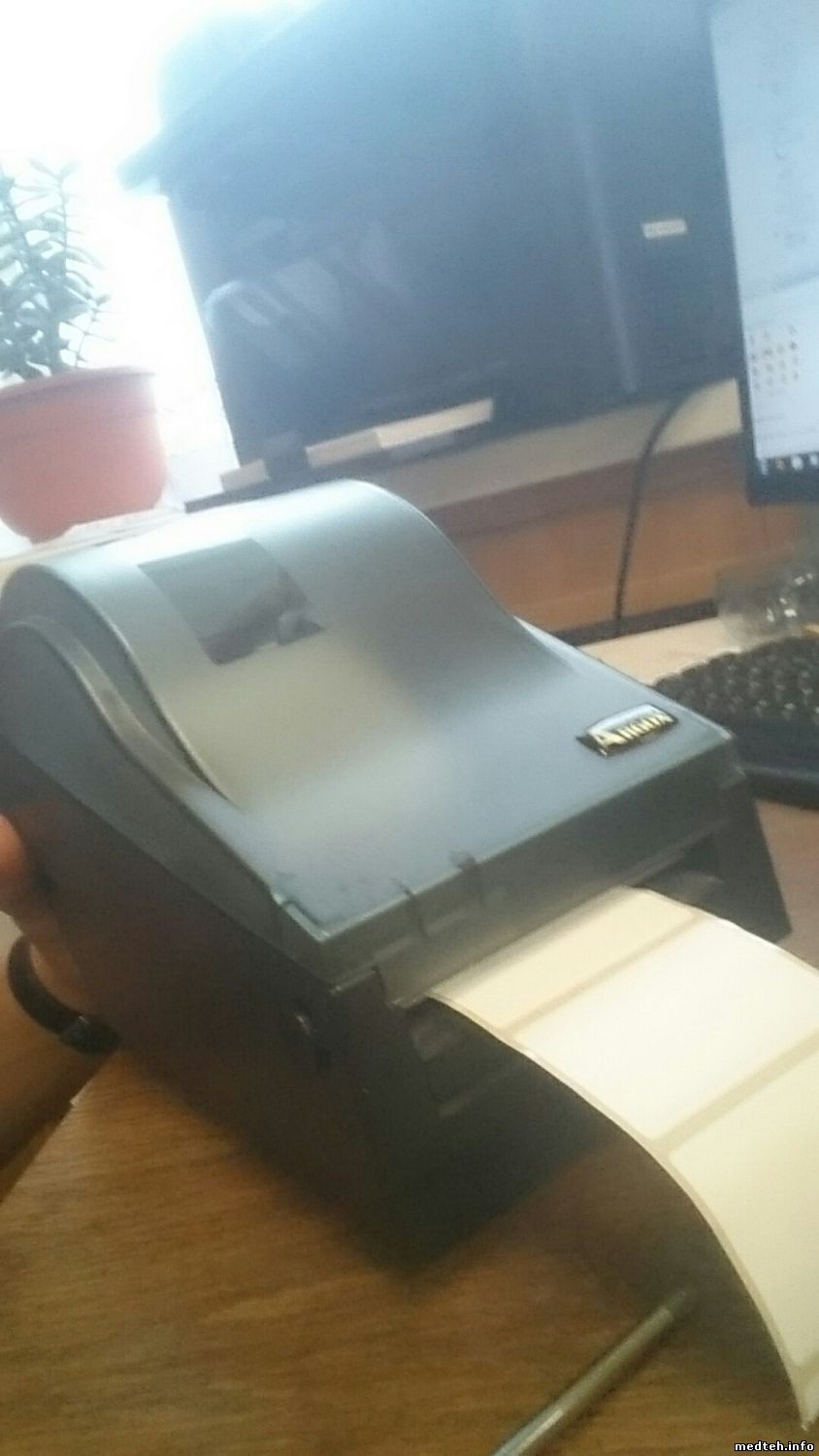

Всем доброго времени суток!

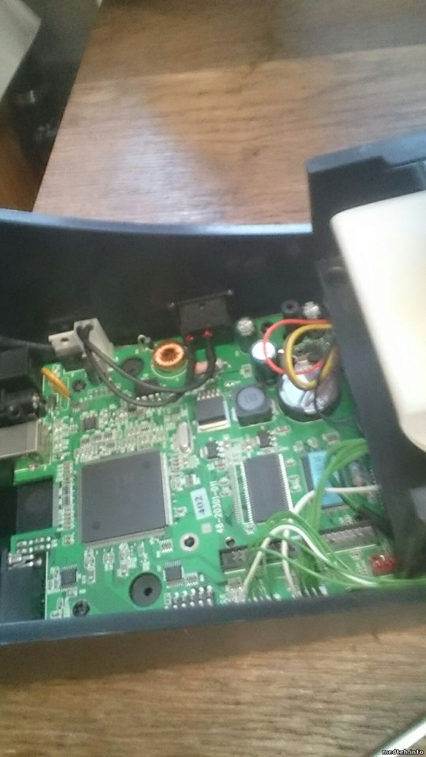

С "Балтнер 50" в комплекте идёт принтер Argox 2130D. Сбилась дата и время.
Как произвести ее настройку?!
Может кто знает?
Volkov_MaksimДата: Вторник, 04.Сен.2018, 10:16 | Сообщение # 9
У вас сообщений: 213
Режим установки часов производится с помощью кнопки на плате.
Есть новая модель со щитком на стене и старая. Какая у Вас?
88илья88Дата: Среда, 05.Сен.2018, 04:15 | Сообщение # 10
У вас сообщений: 40
Инженер по ремонту
Иркутск
У нас без щитка. Старая модель, видимо.
Volkov_MaksimДата: Среда, 05.Сен.2018, 05:10 | Сообщение # 11
На плате нажать и удерживать кнопку не более 5 секунд, пока на принтере не появится режим установки часов.
Для изменения значения короткие нажатия:
- для смены параметра - удерживать 2 секунды;
- для сохранения параметров в микросхему - зажать кнопку на 5 секунд.
88илья88Дата: Среда, 05.Сен.2018, 05:28 | Сообщение # 12
У вас сообщений: 40
Инженер по ремонту
Иркутск
О какой кнопке речь?
Или она на плате самого балтнера?
Volkov_MaksimДата: Среда, 05.Сен.2018, 06:25 | Сообщение # 13
Конечно, самого Балтнера.

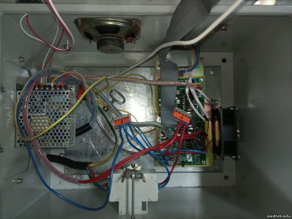

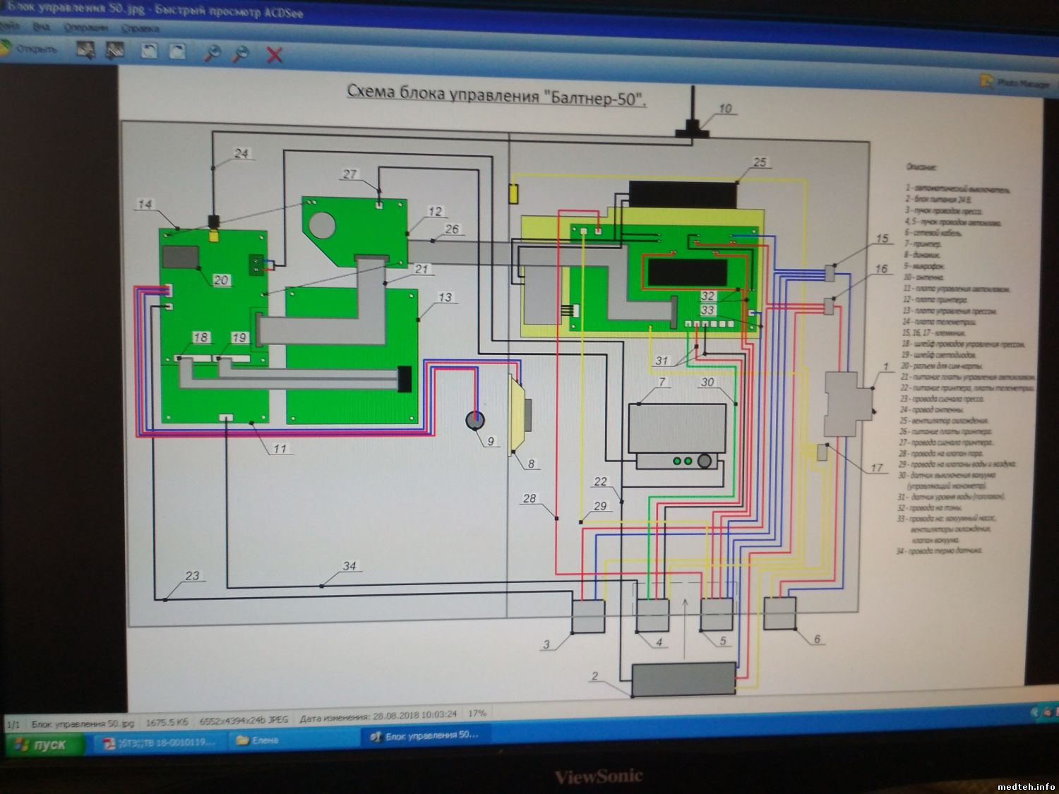

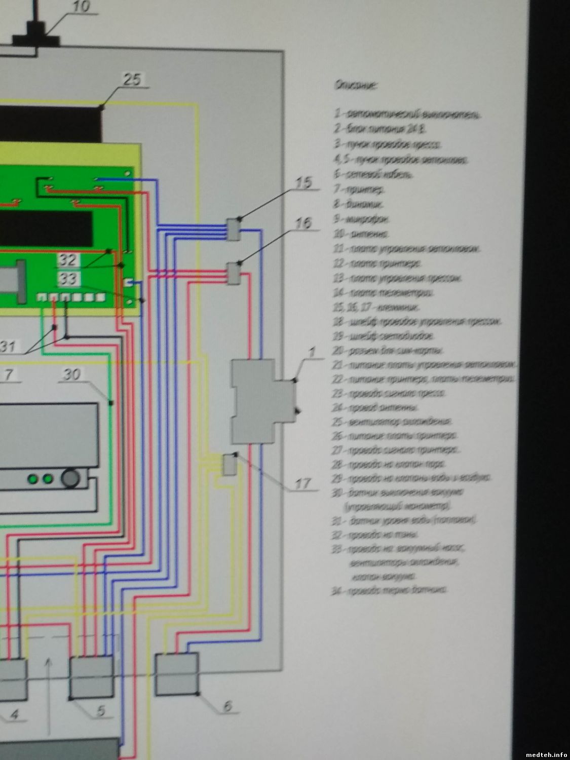

Прошу прощения, навалилось всего как обычно, пишу по просьбе коллеги, "Балтнер-50" с выносным щитком на стене, фото чуть позже.
Подключить ещё не удалось ...
Dinamit_2003Дата: Вторник, 22.Янв.2019, 21:47 | Сообщение # 23
инженер 1 категории
Romuald, я сам подключил его по схеме, там ничего сложного нет. Wi-fi антенну, если есть в комплекте, подключать не надо.

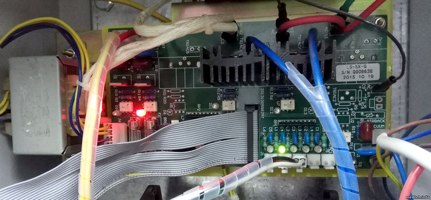

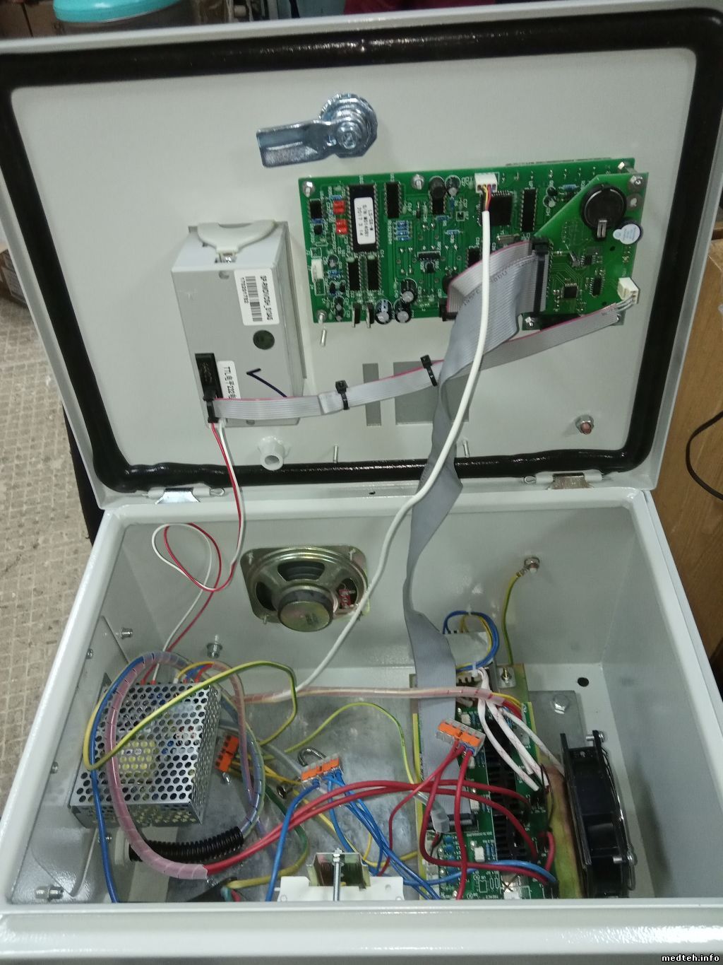

Неисправность: при включении набирает температуру до значения переключения на вакуум (т.е. 105 градусов). После вакуум набирает очень долго, после того, как необходимый вакуум создан (-0,069), включается нагрев. Вот тут проблема ... Температура набирается, а давление не растёт (останавливается на значении "0"). Стерилизация под давлением не происходит.
Подскажите, пожалуйста, в чём может быть проблема, и где смотреть.
Volkov_MaksimДата: Пятница, 01.Фев.2019, 06:30 | Сообщение # 25
температуру он 114 не наберет без давления, как это "температура набирается, а давление не растёт" ?
JorgeДата: Пятница, 01.Фев.2019, 08:56 | Сообщение # 26
У вас сообщений: 35
гемодиализ
Сортавала

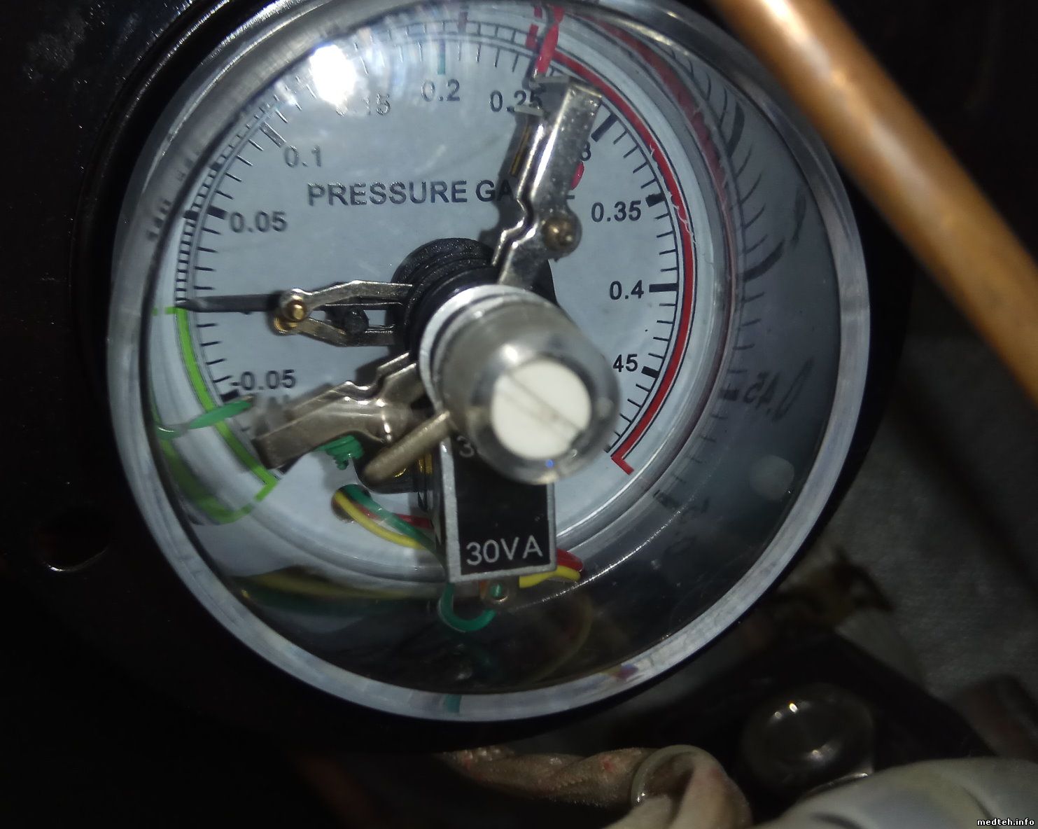

основываюсь на показаниях датчика, отображаются на приборном шкафу управления.
Volkov_MaksimДата: Пятница, 01.Фев.2019, 08:59 | Сообщение # 27
там манометр за правой крышкой

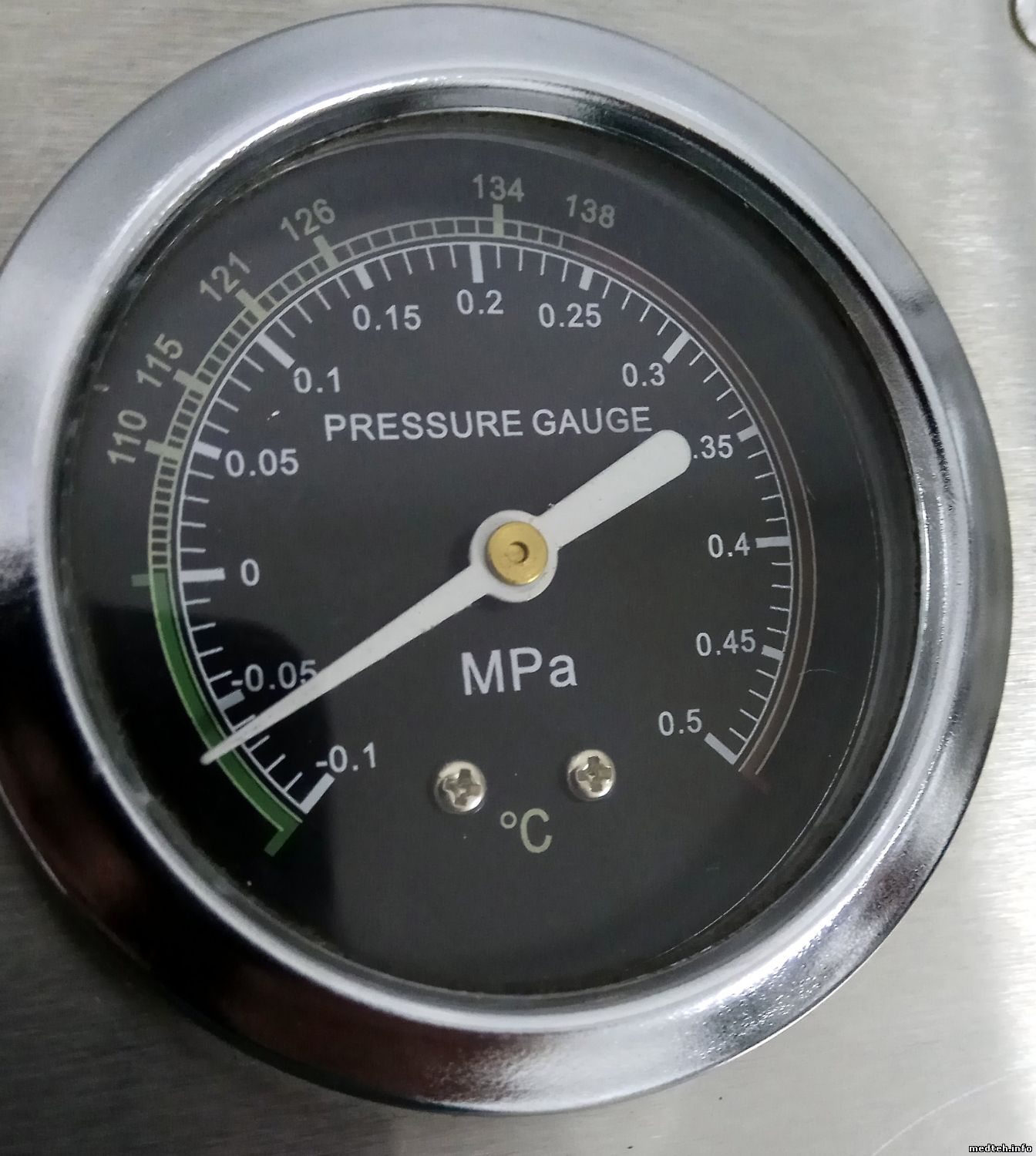

JorgeДата: Пятница, 01.Фев.2019, 09:40 | Сообщение # 28
У вас сообщений: 35
гемодиализ
Сортавала

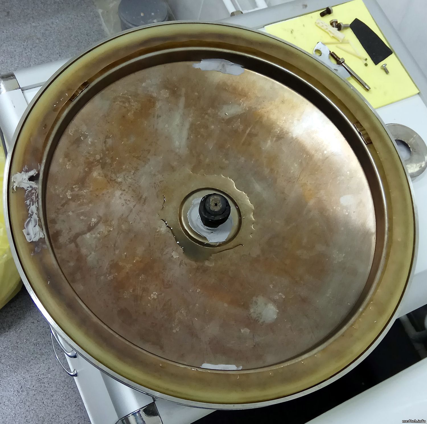

Показания обоих манометров одинаковы во время процесса. Те которые на фото ниже. (на фотках разные показания, т.к. в разное время сфотографированы.)

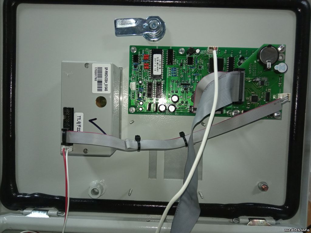

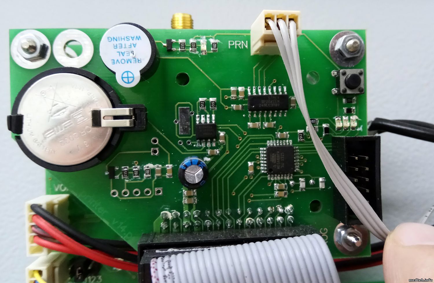

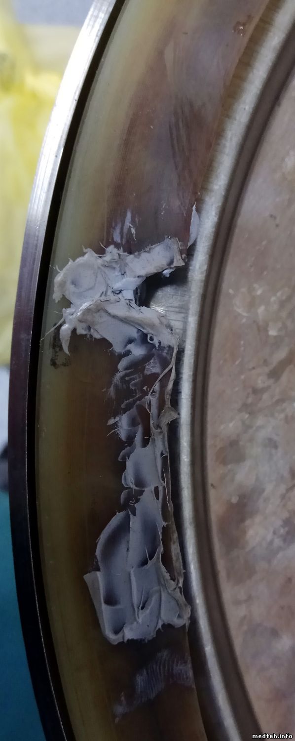

JorgeДата: Пятница, 01.Фев.2019, 11:19 | Сообщение # 29
У вас сообщений: 35
гемодиализ
Сортавала
вот ещё есть фото. посмотрите, может по ним видна причина. есть надрыв в уплотняющей резинке крышки, но от туда не "сифонит"
на плате питания горит красный светодиод. Так и должно быть?
на плате управления есть микро кнопка. Для чего она? сброс настроек или ещё что?
МастерБакуДата: Пятница, 01.Фев.2019, 22:16 | Сообщение # 30
Jorge, у вас есть утечка , в первую очередь замените уплотнитель на двери .
Volkov_MaksimДата: Суббота, 02.Фев.2019, 07:11 | Сообщение # 31
Да уплотнитель на крышке обязательно замените, если долго также будет откачивать вакуум смотрите помпу. Я на таком же уже 3 поставил за 5 лет, хотя у нас они по 18 часов каждый день работают
JorgeДата: Суббота, 02.Фев.2019, 09:31 | Сообщение # 32
У вас сообщений: 35
гемодиализ
Сортавала
это обязательно заменим как только придёт. Временно залатали резинкой с герметиком.
у вас есть утечка
большая вероятность что из за этого и проблема, только где её ещё посмотреть кроме крышки... Визуально утечки не видно.
У меня ещё такое подозрение/предположение - возможно ли что температурный датчик врёт? и как его проверить. (ну то есть на табло показывает температуру 114 градусов, а фактический нагрев в камере допустим 90-95 градусов. соответственно и давлению тогда неоткуда будет взяться. Или ещё каковы будут ошибки в работе автоклава, если допустим один из тэнов не работает.)

Утилизатор отремонтировали. Проблема заключалась в неисправности датчика температуры. Заменили датчик и всё заработало.

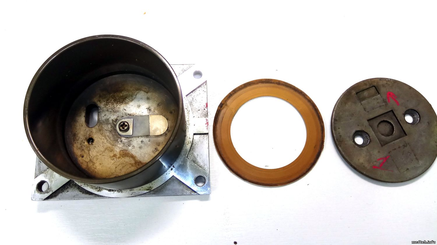

Автоклав - утилизатор "Балтнер 50". При включении вакуумного насоса из него начинает течь вода.
Моё предположение: износ поршневого кольца. Только не могу понять из какого материала оно (каучук, силикон или что ещё).
Подскажите пожалуйста:
1) из-за чего может течь вода из вакуумного насоса;
2) можно ли изготовить поршневое кольцо, и если да, то из какого материала;
3) где можно приобрести поршневое кольцо на данный насос.
Volkov_MaksimДата: Воскресенье, 01.Дек.2019, 12:14 | Сообщение # 39
Есть две помпы от него, где-то валяются в мастерской, напиши завтра мне, посмотрю их.

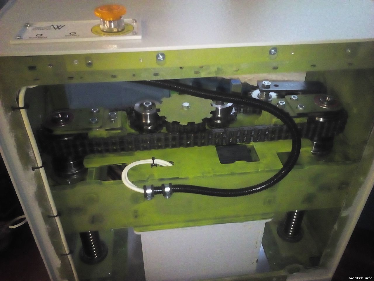

QuexДата: Суббота, 21.Дек.2019, 15:44 | Сообщение # 40
У вас сообщений: 102
Ч
Цитата omt-74 ()
было подобное, перетёрся кабель на датчик положения как раз, подобные симптомы были. Да, надо высверливать клёпки.
Действительно, оказался заломан провод питания. При опускании пресса петля кабеля (в чёрной гофре) распрямлялась и в какой-то момент всё обесточивалось.
Демонтировать достаточно только заднюю крышку. Заклёпки подошли размером 3,2x8 мм.
