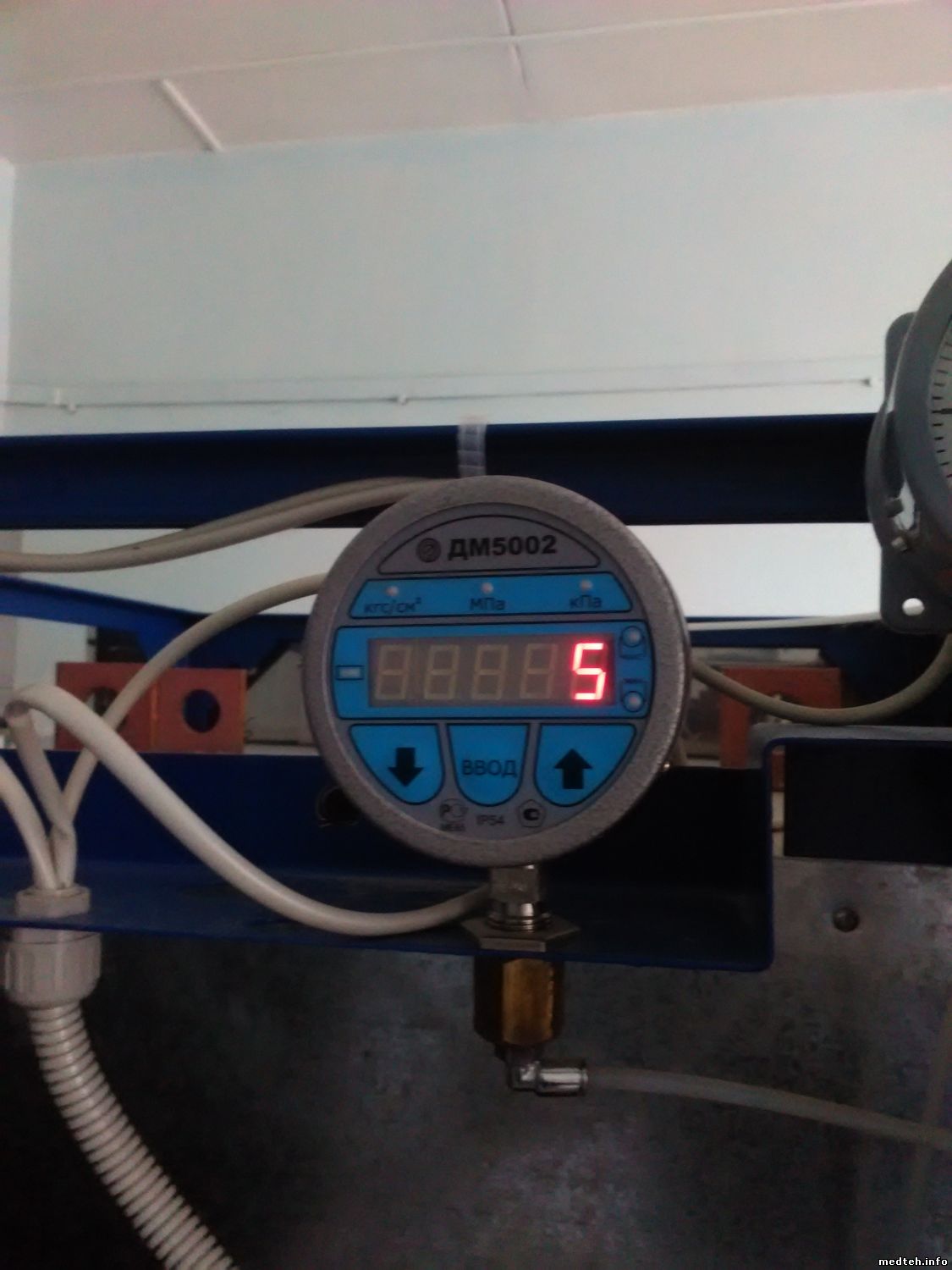

Кто знает что случилось с датчиком, менять ли его?

Поподробнее пожалуйста. В какой момент это происходит? Проверили-ли трубочку к датчику давления, в каком состоянии парогенератор. Какую неисправность напечатал принтер? Сфотографируйте ленточку принтера.

Проверь электрическое соединение регистратора с датчиком.

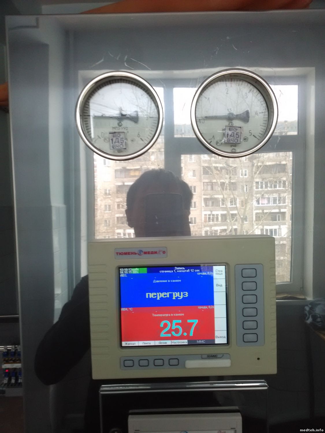

Это появляется после включения и отображается постоянно.
На электронном манометре вне зависимости от значения давления постоянно отображается цифра 5.
Принтер печатает: "Неисправен датчик давления".

Посмотрите внимательно там должен быть еще электронный датчик давления. Еще там внизу есть плата с блоками питания - там все ли в порядке?
Проверьте не засорилась ли трубка к метрану (на фото). Сам метран из строя выходит редко, чаще летит электронный датчик, посмотрите там к нему подходит белая трубочка. Насколько помню на регистратор информация идет именно с него, с метрана информация идет на контроллер автоклава. Опять же если на обоих датчиках лабуда, то или засорилось (прохудилось) или что-то с питанием не так.

Электронный датчик давления о котором говорит Завсегдатай контролирует давление в парогенераторе. Режим в камере контролирует и поддерживает Метран. И как было сказано выше в первую очередь проверьте трубку к метрану. Бывает паронитовая прокладка в соединении с датчиком перекрывает отверстие. Если там все чисто попробуй покопать в настройках датчика: установка 0, диапазон и сброс настроек. Дальше замена датчика.

student3120, при открытой двери камеры измерь ток на выходе цифрового манометра, ток должен быть в диапазоне 4- 13 мА (4 мА - минус 1 Бар, 13 А - чуть больше +2Бар). Если ток не в указанном диапазоне- требуется настройка цифрового манометра или его замена. Проверь калибровку канала измерения давления в камере. Также проверить нужно подключен ли сигнал от манометра к регистратору, если не подключен - на экране регистратора и на ЖКИ будут именно описанные соощения
