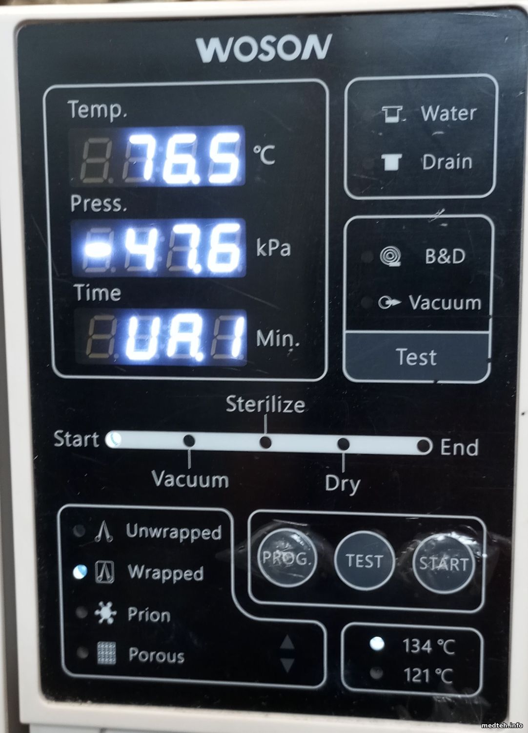

yblod5Дата: Четверг, 06.Июн.2024, 13:48 | Сообщение # 91
Сервис-инженер
... сменяя показания времени, периодически загорается (на 2-е секунды) не понятная индикация знаков на дисплее времени, при разных циклах ... В мануалах ничего не отыскал.
Какие предположения?
