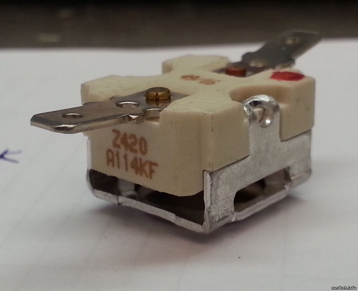

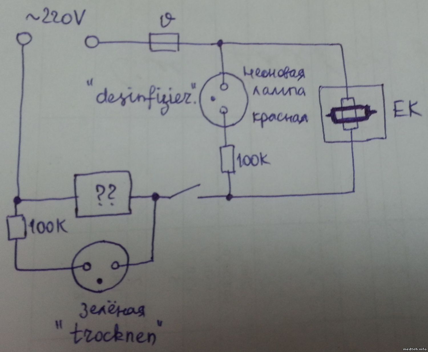

Подскажите, что за деталь на фото? На схеме она <??>. Круглой частью вверху прилегает через термопасту к металлической чашечке для воды. Не прозванивается. Предполагаю, что это - металлооксидный варистор.
При включении зелёная неонка светит (при первом вскрытии заменил, так как была сдохшая), красная - нет (подключал её без ТЭН - светит). ТЭН на 220V 350W, звонится 155 Ом.

Термореле (биметалл)?

Термостат, выключатель биметаллический, похоже на My WebPage
