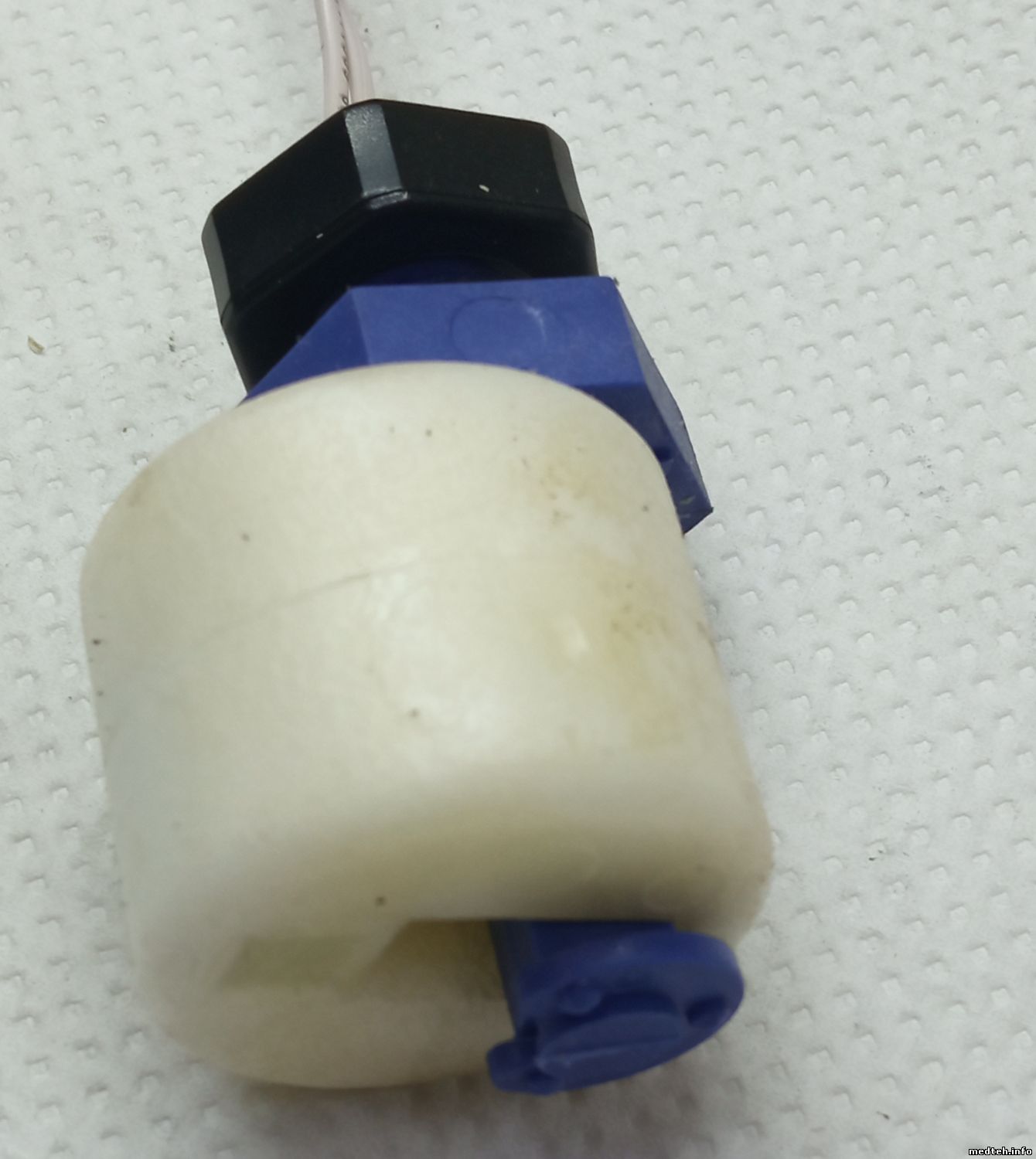

SSUДата: Воскресенье, 07.Мар.2021, 10:58 | Сообщение # 44
У вас сообщений: 373
ужгород
Там, по-моему, обычный поплавок стоит
Обычный, на герконе. Иногда по какой-либо причине их выкручивают или просто пытаются подтянуть и переворачивают вверх ногами, а потом ищут несуществующую ошибку.

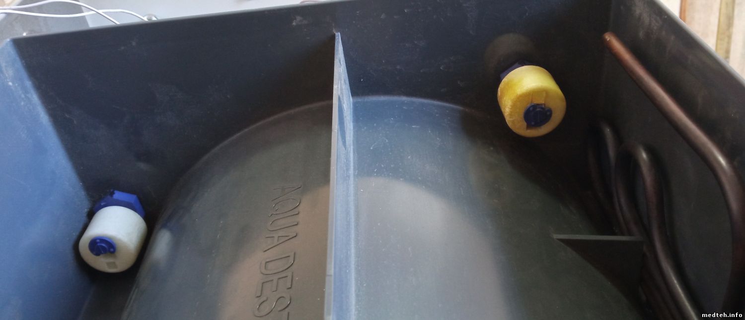

SSUДата: Воскресенье, 07.Мар.2021, 13:13 | Сообщение # 46
ужгород
Yulana34, там вот такие:
и стоят они горизонтально, поэтому и важна их правильная ориентация. Вот только не вспомню, при полных резервуарах они NO или NC, но это легко проверяется при включении.

Yulana34Дата: Воскресенье, 07.Мар.2021, 16:01 | Сообщение # 48
SSU.
Может качество картинки плохое? Но на вашей картинке вертикальный датчик, и как он может работать горизонтально я не понял.
unknown unknown unknown
Сообщение отредактировал Yulana34 - Воскресенье, 07.Мар.2021, 16:02
SSUДата: Воскресенье, 07.Мар.2021, 17:25 | Сообщение # 49
ужгород
Yulana34, нет, всё верно. На стерилизаторе Vacuklav 23B+ именно такой, и он горизонтальный.
Yulana34Дата: Воскресенье, 07.Мар.2021, 19:27 | Сообщение # 50
SSU.
Если можно, поясните как он будет работать в горизонтальном положении?
SSUДата: Воскресенье, 07.Мар.2021, 21:19 | Сообщение # 51
ужгород
Yulana34, нет ничего проще - заглянуть внутрь и лично убедиться.

МастерБакуДата: Понедельник, 08.Мар.2021, 08:47 | Сообщение # 53
Нормальное рабочее положение этого датчика - вертикальное. На картинке в сообщении 49 он расположен горизонтально.

SSUДата: Вторник, 09.Мар.2021, 11:32 | Сообщение # 56
ужгород
Yulana34, конструктивно датчик горизонтальный, у него рабочий ход поплавка - поперёк штока, на котором он установлен. В ёмкости для дист.воды он при пустом бачке - NO, в отработанной воде развёрнут на 180 и соответственно NC.
