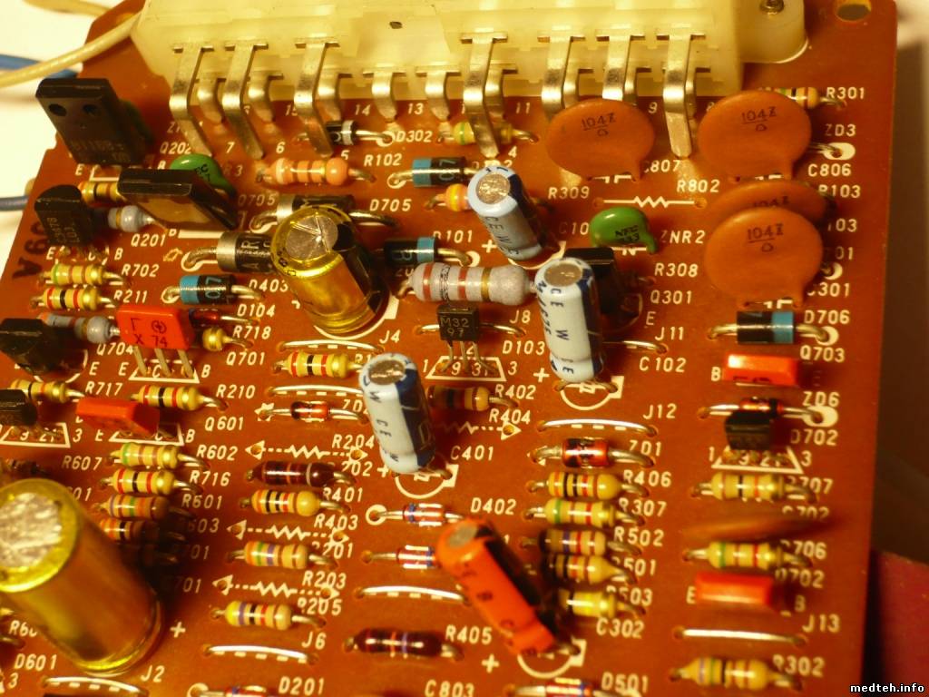

Аналогичная проблема.
Пытаюсь определить компоненты японского производства. На плате ножки обозначены 1,2,3.
корпуса типа ТО-92B, (у Тошибы он называется mini, или может называться SPAK что выудил из нета) как обычный 92 только меньше диаметр и с тыльной стороны есть не глубокий срез.
Надписи:
у первого
М32
97
у второго
М21
03
По стандарту японской кодировки должны быть семисторами, но семисторов с таким номером нет.
Если чем поможет для определения стандарта(или не стандарта) на тойже плате есть ещё дохлые биполярные транзисторы в таких же корпусах с надписью
N14
103
Их я успешно заменил на КТ315 не парясь с определением типа.
Мнебы определить хотябы функционал элементов (транзистор, тиристор, микросхема..) unknown

JugeneДата: Пятница, 08.Апр.2011, 17:39 | Сообщение # 11
У вас сообщений: 72
Зам. директора по производству
Тверь
Вот фото платы. Транзисторы уже заменены на КТ.
Jugene
JugeneДата: Понедельник, 11.Апр.2011, 20:02 | Сообщение # 12
У вас сообщений: 72
Тверь
Поправка КТ631. Параметры другие, но в данной схеме работает.
М3297, М2103 диодные сборки. Одна со встречным направлением, вторя с последовательным.

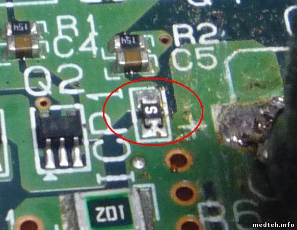

Плата от ж/к монитора. На детали буква "S" на плате рядом маркировка "ICP1". По идее должен быть предохранитель, но не факт. Выдает /не отпаивая/ 86 кОм. На фото - в красном круге.
les_nik_178Дата: Понедельник, 08.Авг.2011, 13:16 | Сообщение # 14
У вас сообщений: 1094
Far East
Решилось. Оказался предохранитель на 4-е ампера

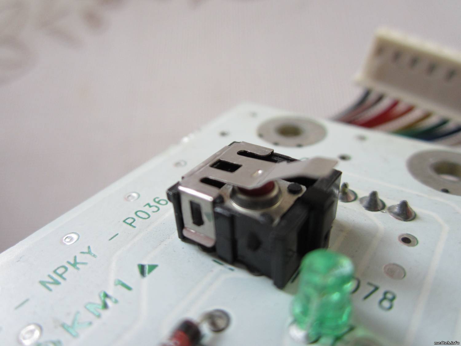

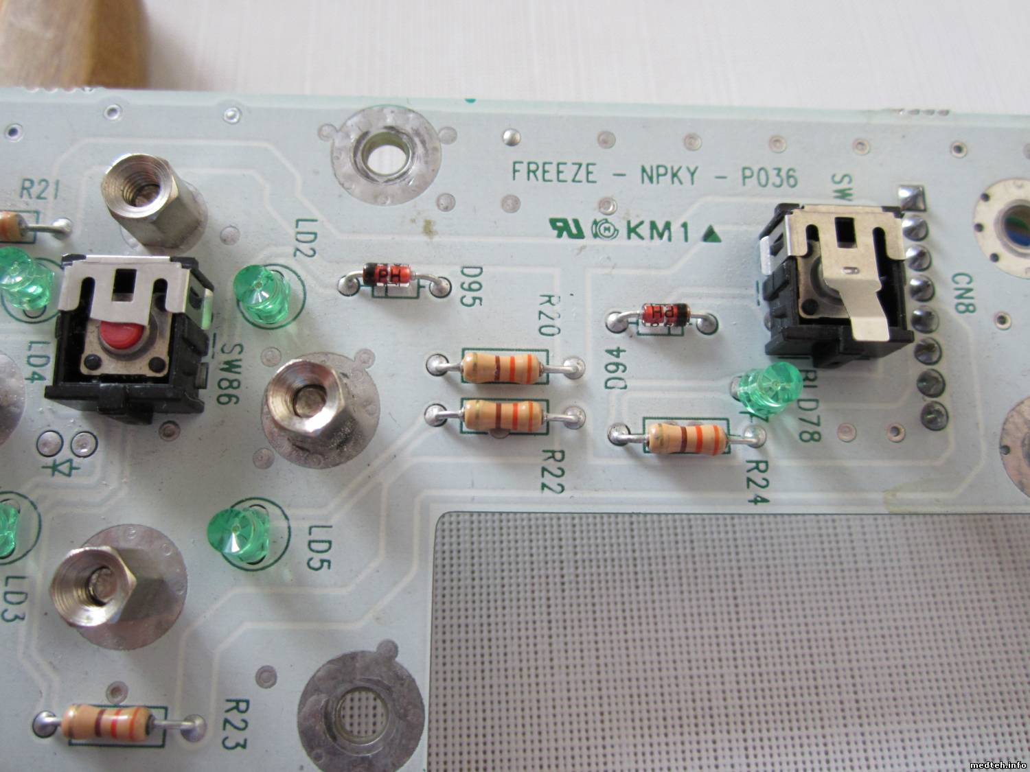

Помогите опознать тип (марка) тактовой кнопки.
Плата FREEZE УЗИ LOGIQ-200. На первом фото справа исправная кнопка, слева - неисправная SW86 (сломан толкатель - сама кнопка исправна). На втором фото исправная кнопка - вид сбоку. Размеры кнопки 11,5 мм х 9.5 мм высота 5 мм. Вопрос вроде бы пустячный, но поиски кнопки в инете, магазинах, рынке результатов не дал. Заранее благодарен.

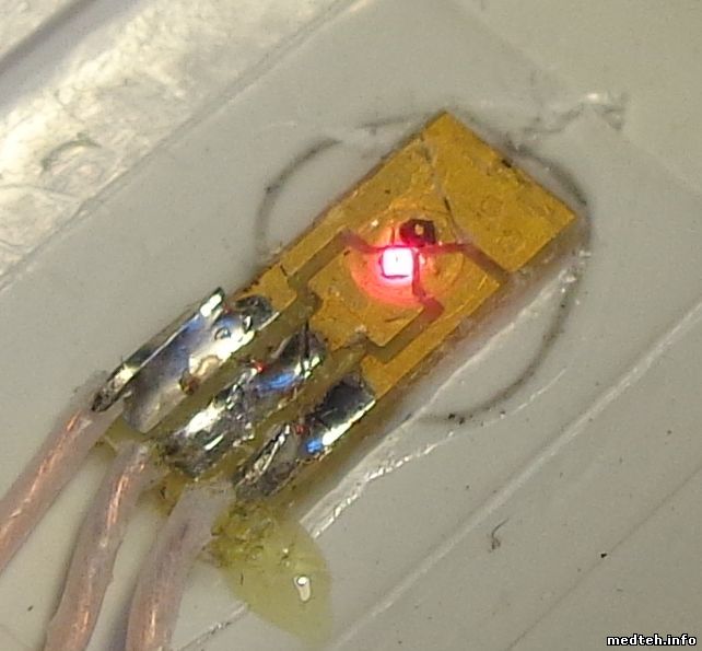

Пульсоксиметр ОКСИТЕСТ-1. В пальцевом датчике сдвоенный RED-IRED LED. Инфракрасный кристалл видимо перегорел. Ищу даташит и распайку разъёма.
YRA46Дата: Четверг, 20.Ноя.2014, 18:42 | Сообщение # 24
Стоматология, Стерилизация
г. Курск
распайку срисовывал https://www.dropbox.com/s....DF?dl=0
МастерБакуДата: Четверг, 20.Ноя.2014, 21:07 | Сообщение # 25
генаf, если мет скоба живая то найти саму кнопку не сложно будет - даже у нас есть. Всё остальное думаю от производителя девайса т.е. оригинально и в открытой продаже не будет. Придётся сварганить похожее .
генаfДата: Четверг, 20.Ноя.2014, 21:13 | Сообщение # 26
У вас сообщений: 611
медтехникl
да в том то и дела что скобы обламываются
пришлось брать скобы с малоиспользуемых кнопок
yblod5Дата: Пятница, 21.Ноя.2014, 04:59 | Сообщение # 27
Сервис-инженер
Спасибо. А какая распиновка моей картинке?
YRA46Дата: Пятница, 21.Ноя.2014, 11:02 | Сообщение # 28
г. Курск
??? не понял на твоей фотке светится RED
1-катоды излучающих диодов
2-IFR инфракрасный излуч (анод) Проверить работоспособность можно камерой телефона.
3-RED красный излуч (анод)
4-экран
5-анод фотоприемного диода
9-катод фотоприемного диода
4-8 резистор 10 или 2,7 к (разные были)
yblod5Дата: Пятница, 21.Ноя.2014, 12:13 | Сообщение # 29
Сервис-инженер
Меня смущает то что, СОГЛАСНО ШТАТНОЙ РАСПАЙКЕ. кристалл красного светодиода на подложке "сидит" анодом, а инфракрасного катодом. IRED в обрыве это точно, проверял по всякому и камерой то-же. Зная их (светодиодов) ньюансы(не всяким тестером проверишь), проверяю лабораторным источником питания, ограничив ток 5-10 мА, повышаю напряжение от 0 до 3-4V, затем меняю полярность.

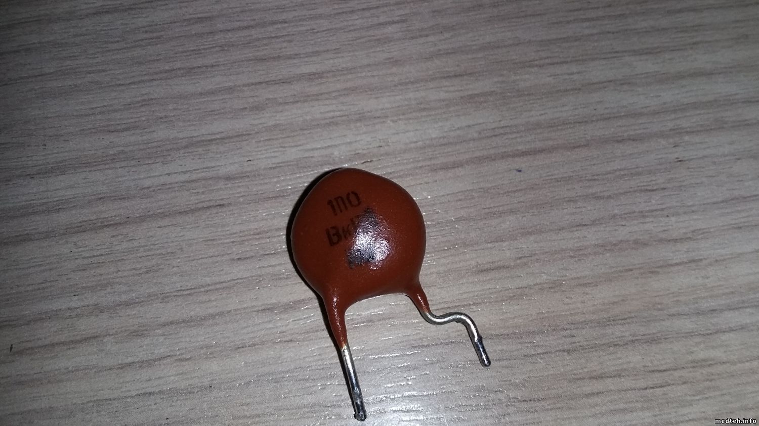

Подскажете что за элемент? Стоит в ЭХВЧ-300 м\у "землёй" эл.вилки и общим проводом на плате. Конденсатор на 1 наноФ?
На нём надпись:
1n0
ВкВа
R0
AlexiumДата: Вторник, 01.Сен.2015, 18:21 | Сообщение # 31
высоковольтный керамический конденсатор К15-5 http://www.chipdip.ru/product0/17883/
andrey_kaДата: Вторник, 01.Сен.2015, 19:16 | Сообщение # 32
У вас сообщений: 94
Урал
Спасибо, Alexium
на 1 нФ?
AlexiumДата: Вторник, 01.Сен.2015, 19:59 | Сообщение # 33
да 1 нФ
