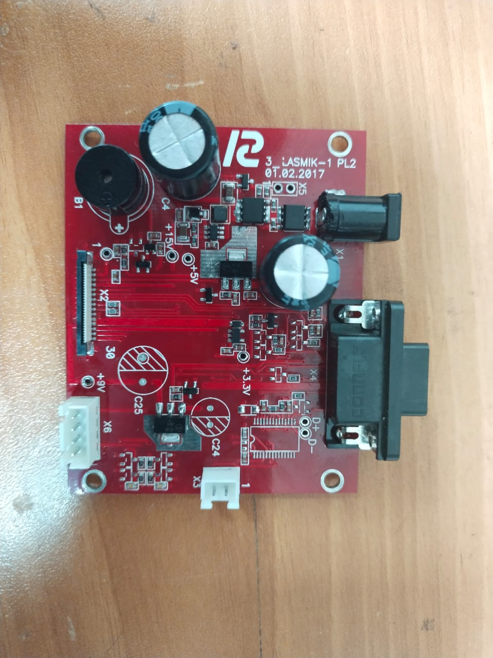

Расположен на плате питания Лазмик исп. МАЯС.987909.001-01, маркировка платы 3_LASMIK-1 PL2.

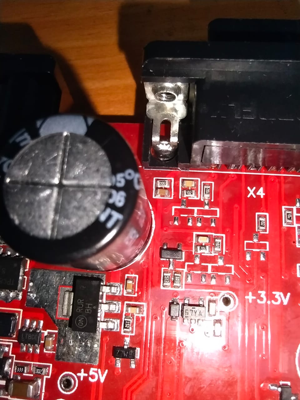

Похоже что это LDO-стабилизатор, корпус SOT25, маркировка 67YA (либо DE9E); выв. 2-GND, на выв.4 должны быть 3.3V, между выв. 1 и 5 перемычка . По маркировке 67YA ничего в сети не нашел, глянул в другом Лазмике (исп. МАЯС.987909.001-03) с таким же схемным решением по питанию - там маркировка DE9E, по ней тоже ничего нет.
Если у кого-либо имеется схема на Лазмик МАЯС.987909.001-01 или МАЯС.987909.001-03, буду очень благодарен. Хотя и названия компонента будет достаточно.

AlexiumДата: Суббота, 08.Мар.2025, 11:35 | Сообщение # 2
Корпус может Sot-23-5, может sot-323-5. Видимо настолько спешили написать, что не смогли подумать.
А стабилизаторов таких пруд-пруди - например tps76330, ld2985, ld3985, XC6206P332MR, tlv702 .....

А чем, собственно SOT25 от SOT23-5 отличается? Один и тот же корпус, размеры идентичные, в даташитах в скобках второй вариант всегда указывается.
В том случае, если целью было воткнуть первый попавшийся навесив на провода, я бы эту тему даже создавать не стал. Всё то, чего пруд пруди я и сам нашёл без проблем, но по распиновке ничего не подходит. В любом случае спасибо за отзывчивость.

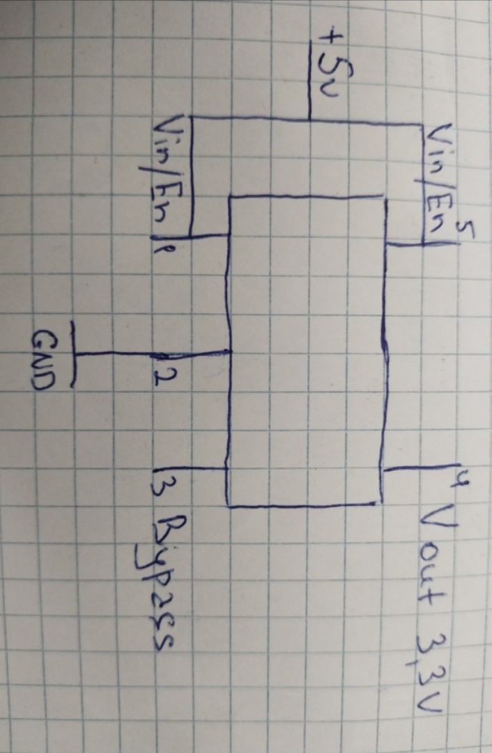

Предполагаю, что распиновка такая (для наглядности по быстрому накидал на листочке):
1 и 5 - кто-то один из них - Vin, кто-то второй Enable.
2 - GND.
3 - Bypass.
4 - Vout 3.3V.

В общем изучил весь тырнет, сравнил около сотни различных даташитов - увы, именно по той распиновке что нужна мне ничего полезного не нашёл.
Достал из коробочки с SMD-рассыпухой RT9193-33, поднял 3, 4 и 5 пины и развёл их по плате проводами, после чего зафиксировал провода каплей термоклея в целях защиты от вибрации и отвала при падении.
В тот момент, когда я собирал корпус, внутренний перфекционист во мне тяжело вздохнул и ушел в запой.

AlexiumДата: Пятница, 02.Май.2025, 22:10 | Сообщение # 5
Ricoh LDO RP109
https://www.verical.com/datashe....626.pdf
