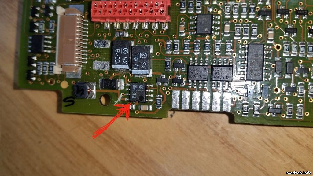

Деталь на фото обозначена красной стрелкой. Даташит предоставили на другом форуме. Видимо RS5RJ5045. Поиск о продаже не даёт результата. Аппарат работает только от сети при перерезанной дорожке (на фото видно), от батареек нет.
