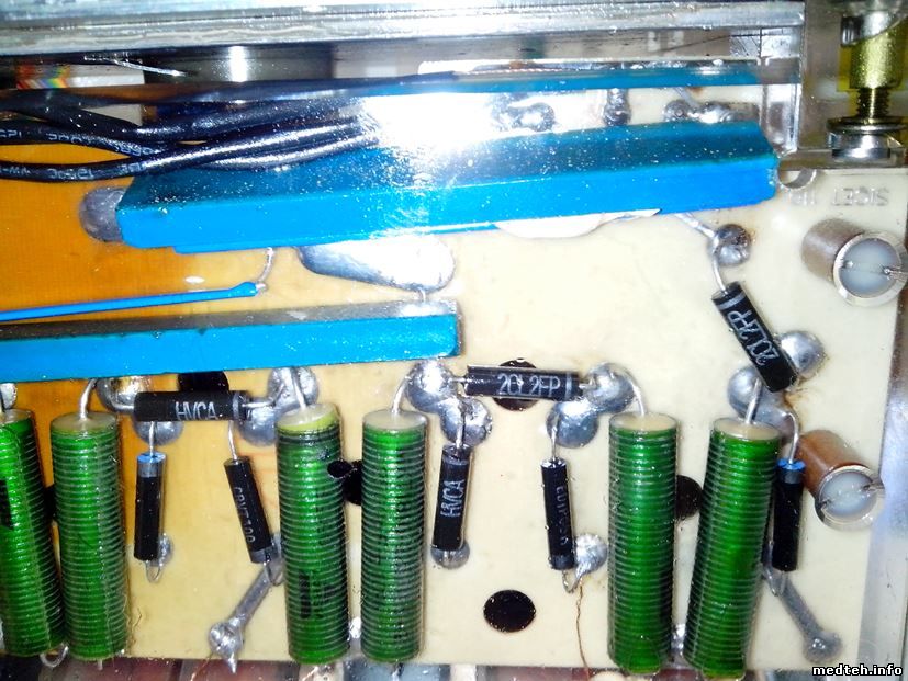

На моноблоке рентгена GE вылетели кондеры и диоды.Диоды ещё можно найти,но с кондерами что то плохо.
Надо 2200-2500пФ 10кВ.
