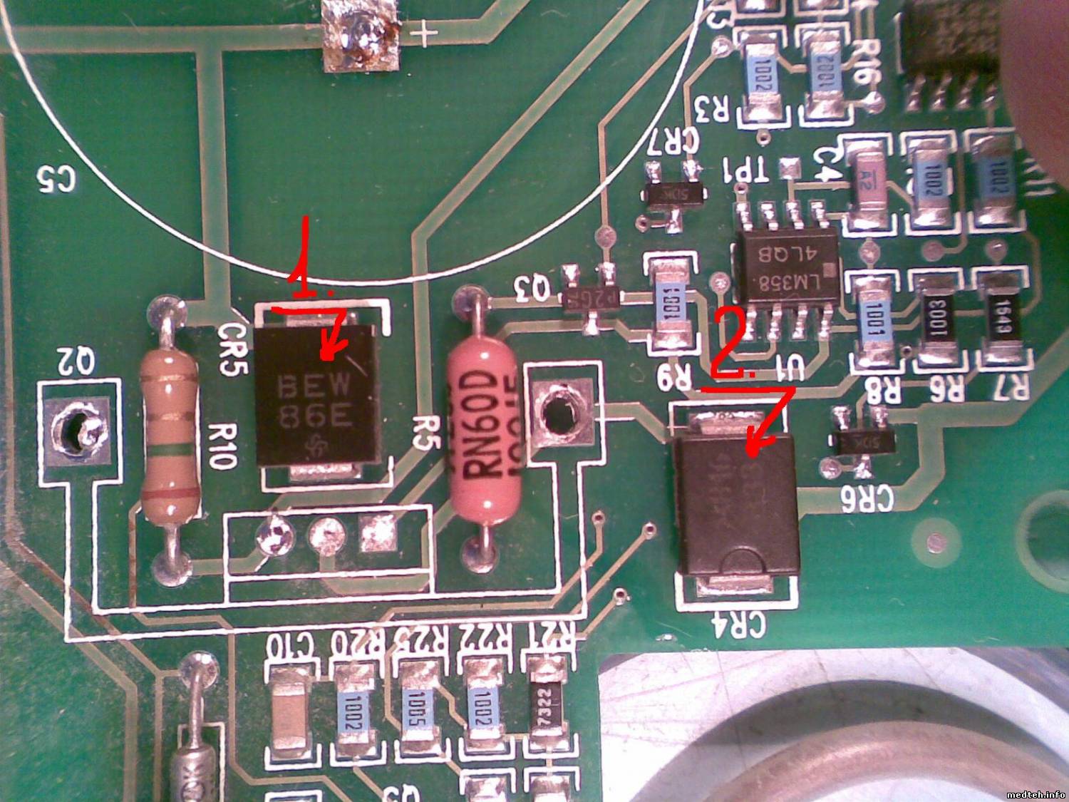

Пульсоксиметр Puritan 290, схема заряда аккумуляторной батареи. 1-не звонится никак. 2-звонится в обе стороны
по 10 Ом. Что это?

Sept, а по эпюрам напряжения не чего не скажешь ? и схему не зарисовывал ?

Какие эпюры? Дохлый он! Если никто не поможет, естественно будем рисовать схему. yes

Скорее всего это BZX399C6V8

retenza, который из них, первый или второй?

Если так, то первый

то корпус другой.

Мы пойдем другим путем.
http://www.radiodetali.com/article/logo/logo.htm
General Semiconductor
теперь это Vishay
http://www.vishay.com/docs/88912/marking.pdf
А второй компонент нужно переснять, мутновато виден.

Первый SMCG22
http://www.vishay.com/docs/88457/88457.pdf
мультиметром звониться не должен.
Второй- ждем четкую свiтлину.

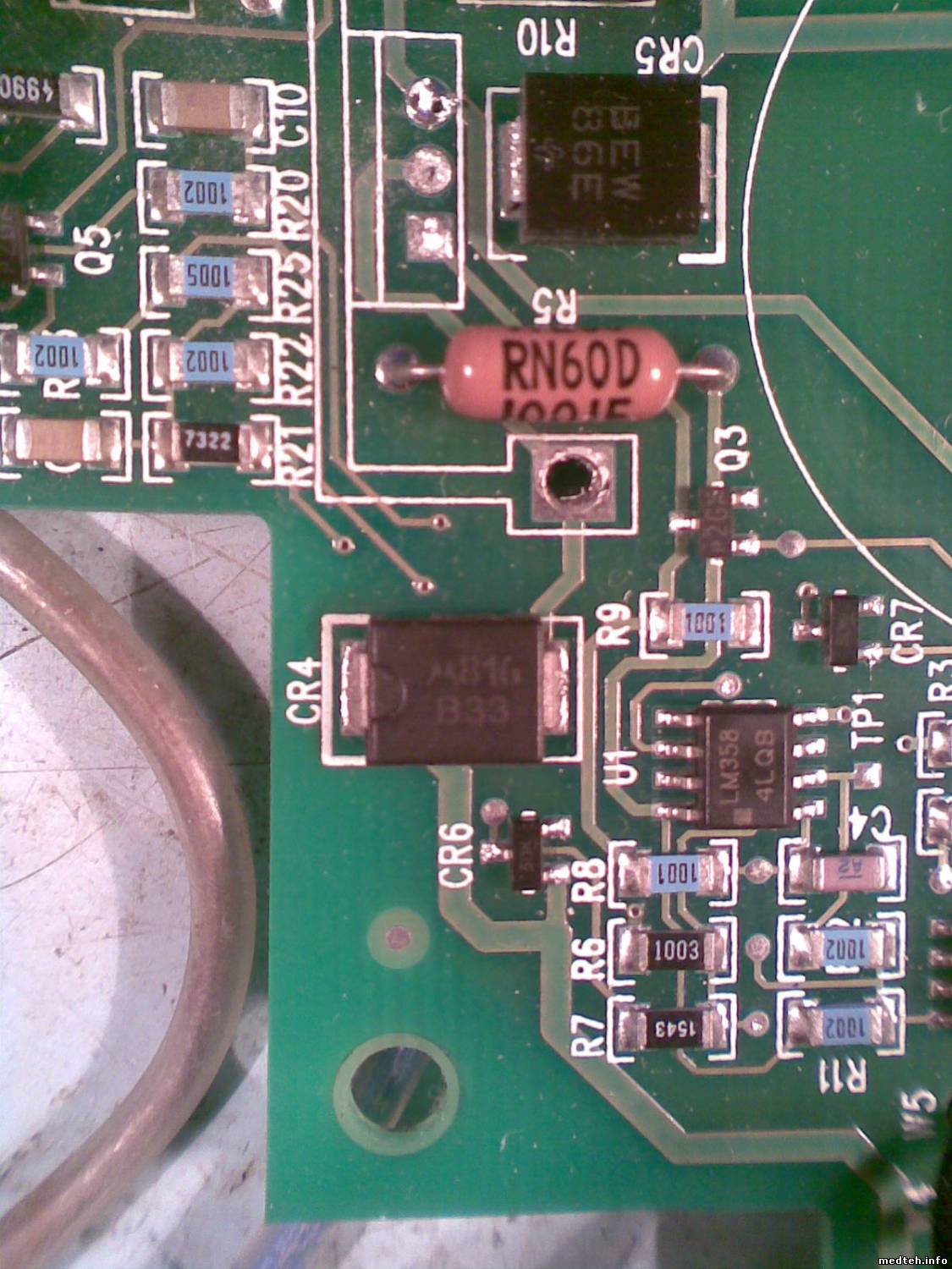

Второй похоже диод Шотки.
Ты его отпаяй на всякий случай.
Ключевой транзистор сдох?

Фотку нормальную завтра покажу. Звонил в выпаяном состоянии. Ключ конечно сдох.

енот, спасибо. 1-SMCJ22C, 2-MBRS330T

attache, вот обещанная фотка.

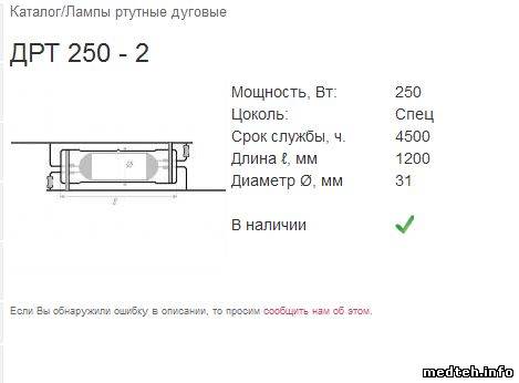

Подскажите, пожалуйста в каком аппарате применяется ДРТ-250-2.

В облучателях рт -кварц

А по конкретней, название аппарата?
МастерБакуДата: Понедельник, 30.Сен.2013, 18:10 | Сообщение # 21
хороший , интересный каталог

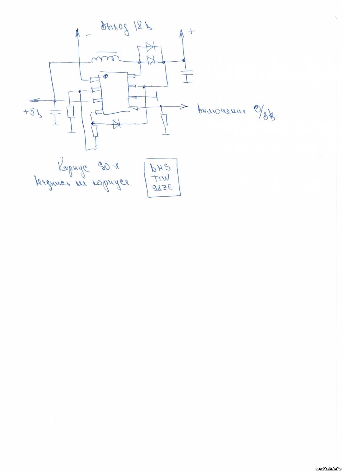

Помогите опознать микросхемку по зарисовке, фото сделать не успел.

видел эту лампу в уличных фонарях очень мощных, разбиваешь колбу и вот она, только названия ламп не помню

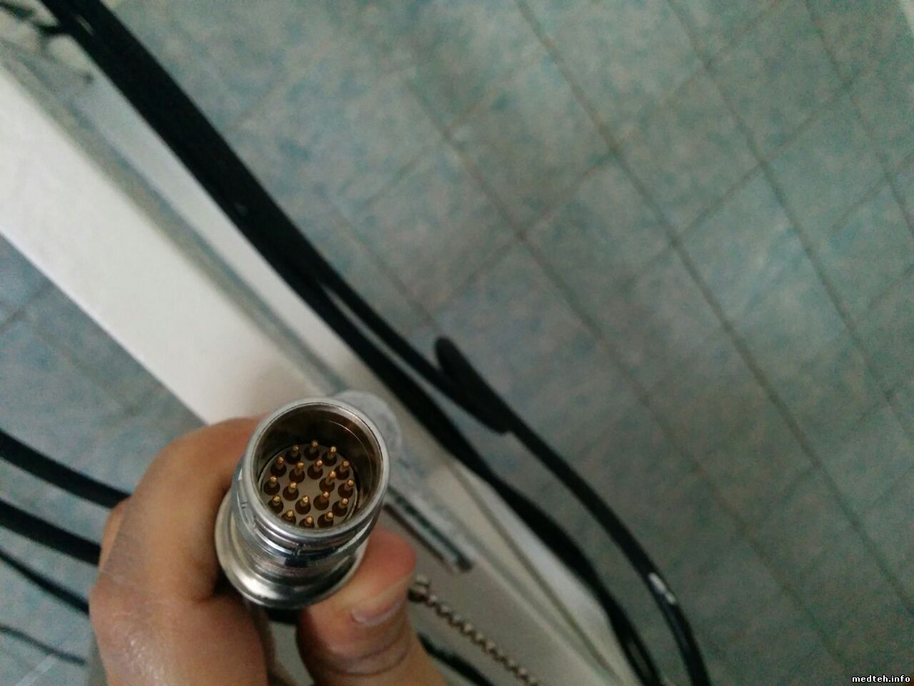

Не подскажите, что за кабель и где приобрести?
Заранее Спасибо.

Где кабель? На фото вижу соединитель, кабель-же можно изготовить из отдельных проводников.

где вы его взяли ? от чего он ?

зачем он вам ? контакты понравились ?

Неправильно я вопрос задал.. не пинайте сильно, как уже говорил, я не медтехник.

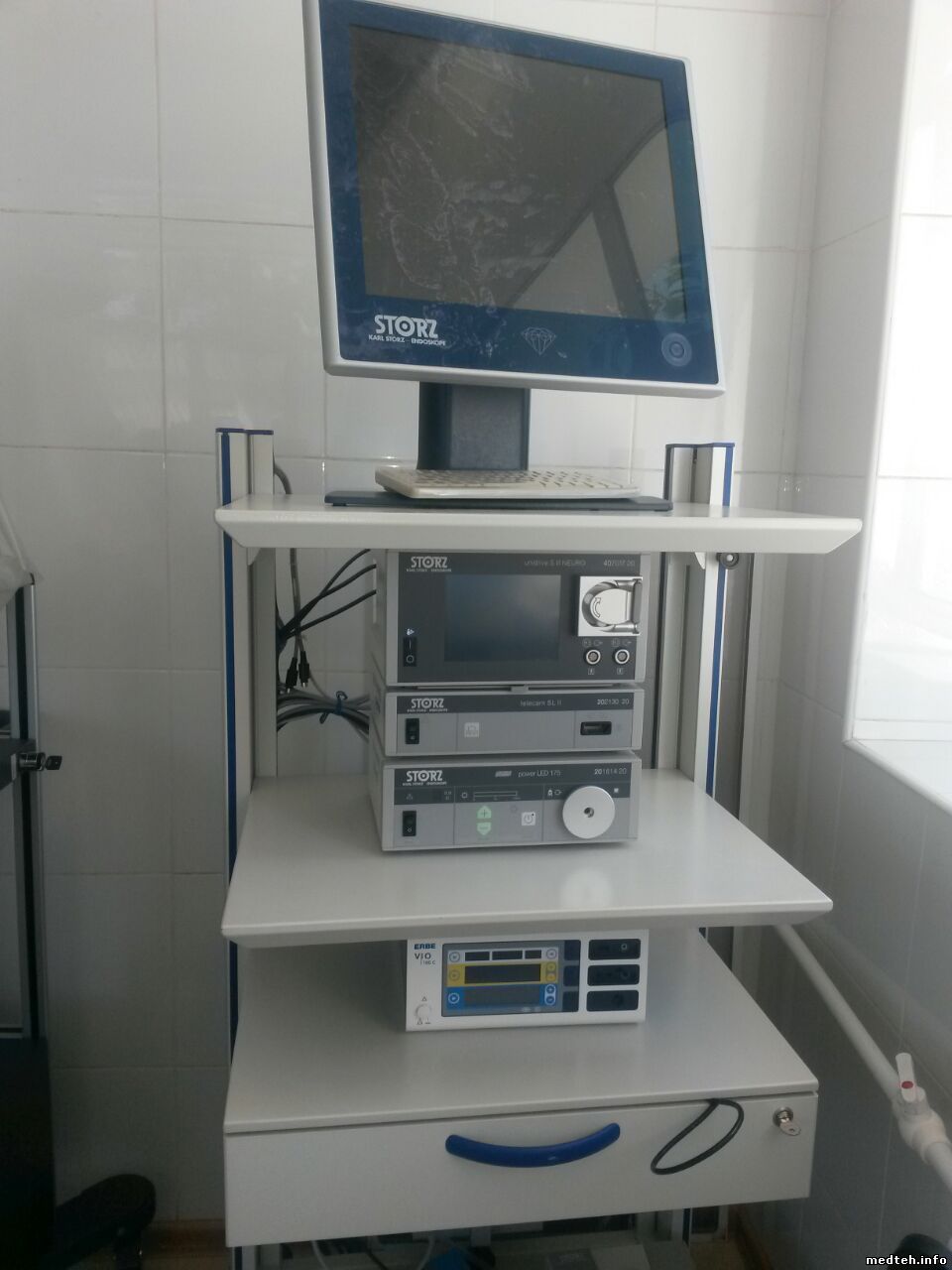

Начну сначала: в операционной нейрохирургии стоит такой эндоскопический аппарат (см. вложенный файл).
Монитор не работает.
Вопрос такой: возможно ли с этого эндоскопа передать изображение на обычный компьютерный монитор с hdmi?
Существуют ли в природе переходник с этого 16-pin коннектора (не знаю как он называется) на HDMI?

В природе нет такого чего не может быть. А для дополнительного монитора у этой стойки есть дополнительные видео выходы. Однако существуют правила по которым производитель запрещает к ней подключать какое-либо не сертифицированное оборудование. Это чревато и опасно. Если вы хотите удалённо наблюдать, записывать, передавать через интернет и прочее, то лучше запросите у представителей STORZ дополнительное оборудование.

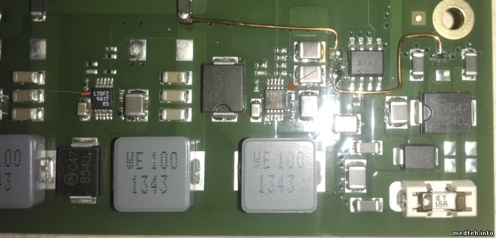

Добрый день! Не могу опознать микросхему. Корпус MSOP-10, нанесена маркировка LTDFZ 4A17 e3. В БП стоят три штуки, формируют из общей шины 24В сетку 3,3; 5; 12.
