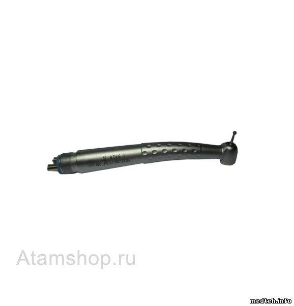

vanj100Дата: Пятница, 19.Апр.2019, 20:32 | Сообщение # 1126
профан
Уважаемые подскажите пожалуйста , посоветуйте.
Студенту был куплен наконечник НСТКС-300 М4 полежал несколько месяцев.. начались занятия, и опс, у студентки бор в него не лезет, лезет неглубоко не фиксируется, и выпадает соответственно((( жаль, что не проверили при покупке, но покупали дистанционно - в казани через знакомых)))
вопрос - я конечно попытаюсь сдать как то... не знаю как.. или отремонтировать лучше? что там может быть не так? на работе инструмент есть различный, от часов до сложной электронике делать, но это не важно, разобрать - собрать глянуть нет проблем - на что смотреть - вот вопрос ввиду отсутствия узкоспециальных знаний... Спасибо за советы.
Кстати при внимательном рассмотрении оказалось, что отсутствует линза на подсветке.... на втором таком же есть... блин руки оторвать товарищам с кристалла и .....поглубже, ну неужели нет контроля качества - ведь не сотнями тысяч выпускают...
Сообщение отредактировал vanj100 - Пятница, 19.Апр.2019, 20:34
Yulana34Дата: Пятница, 19.Апр.2019, 21:04 | Сообщение # 1127
vanj100,
Если не прошло 6 месяцев
Лучше:
Если гарантия закончилась, менять ротор. Лезть в цангу не имеет смысла.
vanj100Дата: Пятница, 19.Апр.2019, 21:13 | Сообщение # 1128
профан
менять ротор
дефект ротора? просто не проходит в нем? ... роторы в сборе - уже отрегулированы... только поставить? глянул роторная группа в сборе 1450 у них же ((((
А как происходит зажим в кнопочном ? и почему может не пролазить бор до конца? (из опыта... )неужели втулка может быть кривая ? (прошу прощения за термины)) есть ли где то глянуть чертеж типовой кнопочного ?
я конечно не знаю как сдать, но блин это жесть новая вещь, и не работает как надо... что интересно - брали прямо на заводе, честно говоря я уже думаю, что из нелеквидов дали, все нормальное - уходит поставщикам.
Пойду у китайцев закажу дешевый, пока решаем с этим...
Сообщение отредактировал vanj100 - Пятница, 19.Апр.2019, 22:04
bektyishДата: Суббота, 20.Апр.2019, 00:42 | Сообщение # 1129

madmacДата: Суббота, 20.Апр.2019, 12:03 | Сообщение # 1131
vanj100, хотя бы каплю масла в цангу и пожамкать кнопку перед запихиванием бора. сам бор- проверить диаметр хвостовика, 1,59- 1,61 мм должен быть.

bektyishДата: Суббота, 20.Апр.2019, 16:53 | Сообщение # 1133
Нежелательно ,да и там вряд ли что то увидите. Обычно лучше заменить роторную группу , но терять всё равно нечего . Главное не замять корпус и крышку .
vanj100Дата: Суббота, 20.Апр.2019, 22:37 | Сообщение # 1134
профан
bektyish, да не, ну руки то оттуда растут, замять не замял, но реально без хорошего увеличения смотреть нечего (работа закрыта в выхи у меня((()
роторную достал, менять не проблема, возможно закажу, вопрос - менять ту, которая в сборе с завода - вставил, затянул, продул, смазал, продул, и все? никаких настроек там нет?
Спасибо.
vanj100Дата: Суббота, 20.Апр.2019, 22:46 | Сообщение # 1135
профан
madmac, понял, пробовал, все так же, обслужен, смазан, масло и и тд и тп - не хочет(((
советовали сделать у ненужного бора фаску - возможно фрикционные пластины стоят не наместе, и с фаской их раздвинет по месту... еще не пробовал - ненужного бора нет(((
Yulana34Дата: Воскресенье, 21.Апр.2019, 08:16 | Сообщение # 1136
У вас судя по маркировке наконечник кнопочный, а не фрикционный. Поэтому процедура по раздвижению пластин не поможет. Доломать да. Единственное что может помочь, совет

vanj100Дата: Воскресенье, 21.Апр.2019, 08:39 | Сообщение # 1137
профан
Yulana34, да, кнопочный, понял, спасибо, уже пробовал, буду пытаться или сдать, или заказать новую роторную группу, я так понимаю - в ней все дело...
bektyishДата: Воскресенье, 21.Апр.2019, 13:16 | Сообщение # 1138
vanj100, на будущее - позаботитесь о смазке наконечников , не пожалейте денег на спрей-смазку для них
