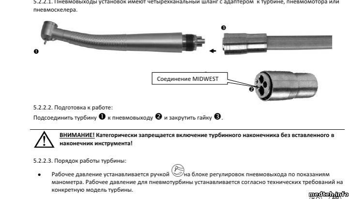

А почему считается, что включать турбинный наконечник без вставленного инструмента нельзя категорически? Че за страх нагоняется? Неудобно же продувать от масла с инструментом в зажиме.
МастерБакуДата: Суббота, 02.Фев.2019, 18:48 | Сообщение # 1089
Terracorp, на некоторых (китайских конечно , других то нет ) наконечниках кнопка цанги без бора упирается в крышку.
а так - не вижу причины запрета хранить , смазывать и включать без бора.
Сообщение отредактировал МастерБаку - Суббота, 02.Фев.2019, 19:26
TerracorpДата: Суббота, 02.Фев.2019, 19:22 | Сообщение # 1090
У вас сообщений: 103
а так - не вижу причины хранить , смазывать и включать без бора
значит бор категорически нужен?
МастерБакуДата: Суббота, 02.Фев.2019, 19:26 | Сообщение # 1091
немного не так выразился blush blush
TerracorpДата: Суббота, 02.Фев.2019, 19:30 | Сообщение # 1092
Я тоже не вижу конструктивных ограничений для такого запрета. Врачи, бывает, паникуют, когда при них включаешь без бора)
Yulana34Дата: Суббота, 02.Фев.2019, 19:41 | Сообщение # 1093
Terracorp,
Категорически бор нужен только в прямом НП-40. Без бора, открытый он клинит, в закрытом "сгорает" цанга.

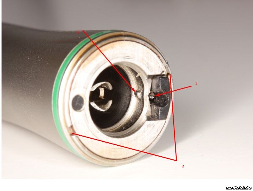

Получил данный наконечник в сервис NSK Ti-Max X-SG20L
Пытался в начале открутить кольцо N3 и заметил что что-то стопорит и потом заметил что сначала нужно открутить шпиндель N1. но никак не идет. Смазал спреем думал поможет но ни в какую не идет. После долгих попыток раскрутить шпиндель заметил деформирование внутреннего корпуса и не пойму, это из за моей вины или он так поступил (скорее всего не важно потому что по-любому надо исправить).
1) Посоветуйте как можно открутить шпиндель чтобы не пришлось заказывать новый.
2) Чем посоветуйте выпрямить деформированный корпус?
PS Надеюсь поможете так как я вам не конкурент так как нахожусь в Европе и если кому надо могу помочь с запчастями для наконечников с отправкой по всем страннам СНГ.
я кстати тоже этим болею, всегда посдле пациента вставляю фальш бор в наконечник. Если этого не надо делать, тогда почему все наконечники идут с ним в комплекте?

Terracorp, на некоторых (китайских конечно , других то нет ) наконечниках кнопка цанги без бора упирается в крышку.а так - не вижу причины запрета хранить , смазывать и включать без бора.
Ремонтирую разные турбинные наконечники. На дорогих посадка под крыльчатку несколько больше чем под подшипники. И нет необходимости ловить размеры. Такие никогда не задевают за крышку. Ни с бором ни без. А вот с китайской прямой ровной цангой да, приходится выбирать между зазором и уверенным разжимом цанги. Но и там всегда оставляю зазор. Бывало приносили в ремонт наконечник- не вставляется бор. Так жали на кнопку что сместили подшипник-крыльчатку. Поставил на место.
МастерБакуДата: Воскресенье, 10.Фев.2019, 18:04 | Сообщение # 1101
yes
