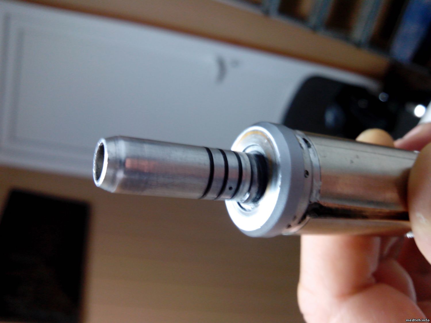

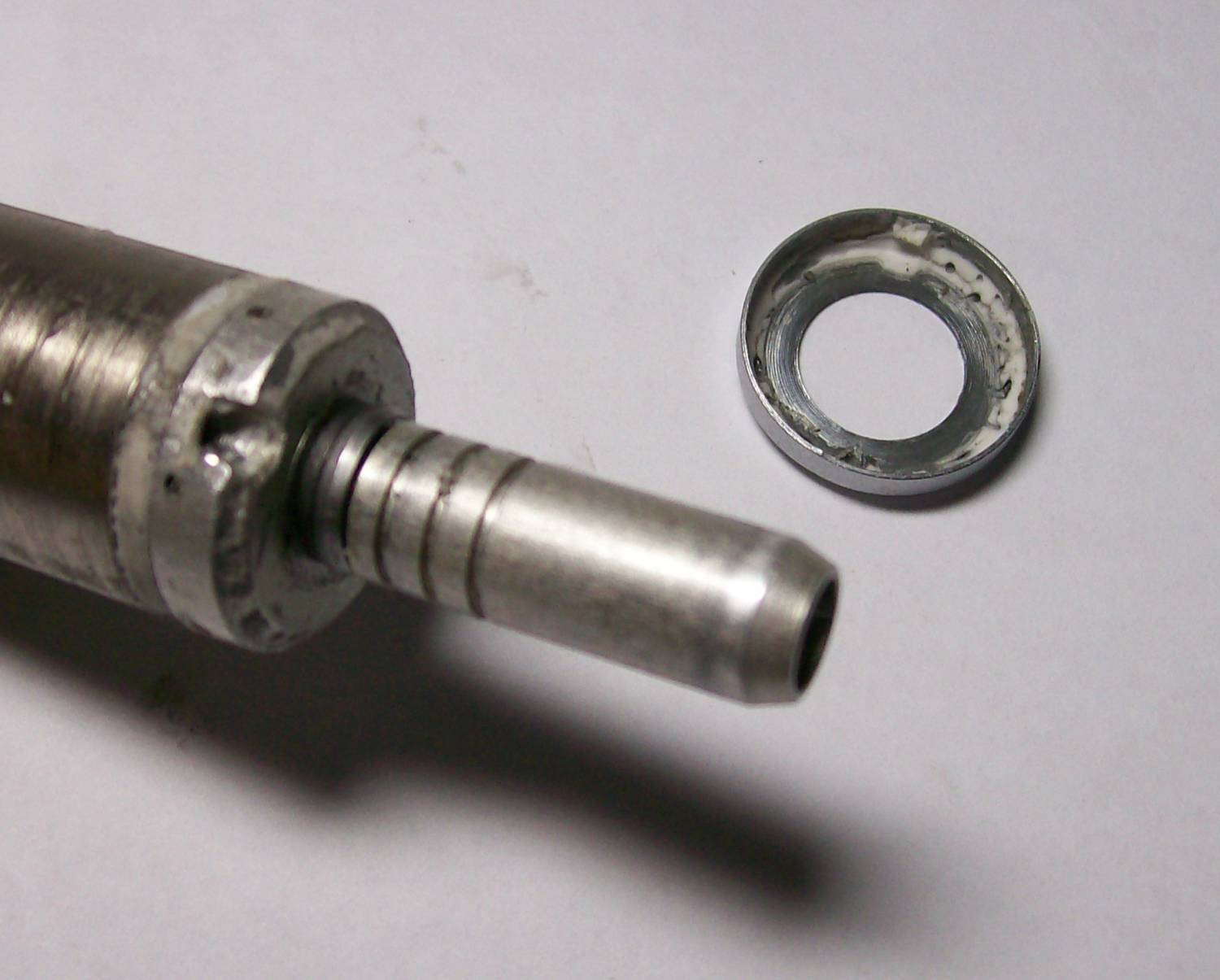

По Сообщению №1: Передняя крышечка,так же как и наружный цилиндр, приклеена на герметик (Казанский,автомобильный,полусиликоновый)
При разборке она просто с усилием стягивается вперёд.
А вообще,переборка ДП-5 -не благодарное и трудоёмкое дело.

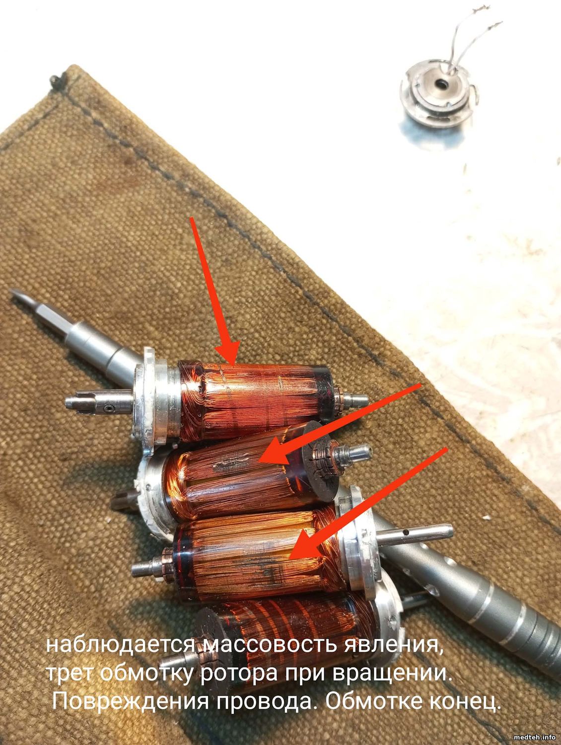

OSB9311Дата: Пятница, 22.Дек.2023, 12:41 | Сообщение # 36
Начинающий
alex722, здравствуйте.
Вы уже разбирали такой микроэлектромотор.
Вопрос в следующем: в случае данной поломки какие варианты есть?
Yulana34Дата: Пятница, 22.Дек.2023, 17:57 | Сообщение # 37
В вашем случае отнести туда https://medtorgplus.ru/contact-us/

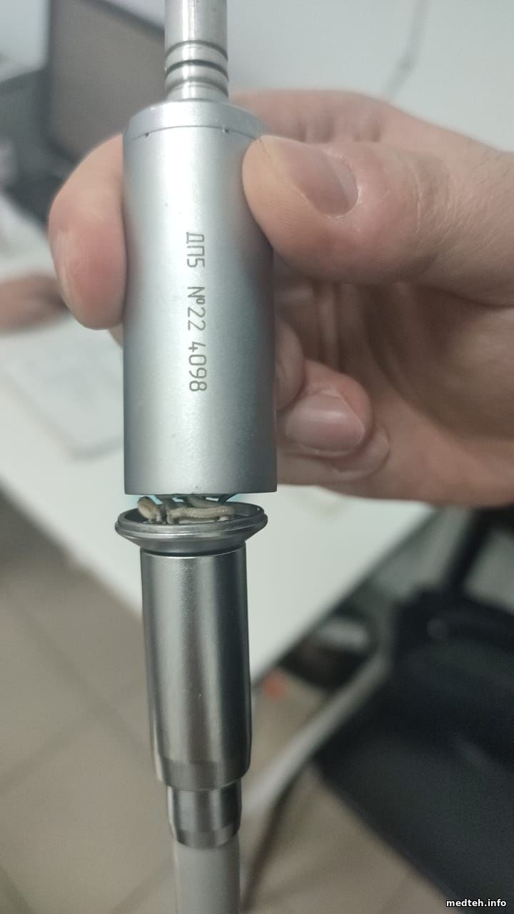

UBelyaevДата: Четверг, 28.Дек.2023, 14:55 | Сообщение # 38
Севастополь
А что такое там случилось? Проводник в обрыве?
Ничего сложного, запаяться можно. Два проводничка, там соединены, на пайке.
https://www.medteh.info/_fr/94/1158784.jpg
