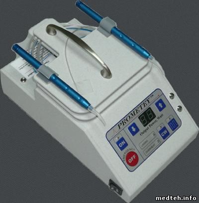

seabeeДата: Четверг, 03.Апр.2014, 12:07 | Сообщение # 1
У вас сообщений: 1319
Что-то не нашёл где заказывать световод волоконный 400 мкм для лазерного аппарата "Prometey TM".
Там же надо рассчитанный на длину волны/мощность? ...

На новом аппарате пережигается кончик световолокна.Жгёт десну.
На старом такого нет.Что настроен на большую мощность и хорошо и плохо.
Расход световодов будет больше.
По сравнению со старым Prometey, на новом выше частота в импульсно-переодическом режиме.
Соответственно и выше мощность в 3 раза. Сравнивали по прожиганию плёнки.
Может кто подскажет, как проверить его параметры?

Аппараты одинаковой марки - Prometey. А также одинаковые световоды.
По паспорту нет расширенных настроек. Может наоборот - на старом мощность упала.
Сообщение отредактировал seabee - Пятница, 11.Июл.2014, 07:01
МВРДата: Пятница, 11.Июл.2014, 08:47 | Сообщение # 7
Лазер, о котором речь, наверняка, полупроводниковый, у которого длина волны лазерного излучения постоянна, мощность импульса (энергия излучения) тоже постоянна - для получения нужной выходной (эффективной) мощности излучения регулируется частота повторения импульсов: чем больше частота - тем выше средняя мощность лазерного излучения в пределах технических характеристик ап-та ... Для охлаждения лазерных излучателей, большой мощности (средняя мощность в ваттах /не путать с низкоинтенсивными - для физиотерапевтических аппаратов, где средняя мощность - в милливаттах/) нужно время, для этого технически задаётся неизменяемая минимальная повторяемость (скважность) серии импульсов ...
Выходной торец энерговода (называют: "световод", т.к. действуют законы оптики, а его торец по-простому: "кончик световода") никогда не обгорает - на нём просто образуется нагар, в данном случае, органических тканей, особенно при неумелой работе с лазерным аппаратом. Который вместе с концом (кончиком) защитной оболочки световода разогревается лазерной энергией до яркого свечения, что не позволяет продолжать нормальную медицинскую манипуляцию, поэтому и приходится обламывать "кончик" световода. И делать это надо крайне умело!!! ...
Технология применения лазерной энергии с использованием гибких световодов (энорговодов) аналогична технологии сварки металлов: это как начинающий сварщик (с его "соплями") в сравнении со сварщиком-паспортистом ... (а "сопляков-хирургов" и прочих "специалистов" от медицины, желающих приобщиться к медицинским технологиям с использованием лазерной энергии, предостаточно ... Совет: пусть сначала учатся /"набивают руку"/ на куске не мороженного, желательно свежего, мяса свинины ...)
Для уменьшения возникновения нагара применяются различные технические ухищрения, которые, конечно же, существенно определяют цену лазерных аппаратов хирургического назначения ...
Что касается энерговодов (световодов), то у них важной характеристикой является максимальная плотность мощности пропускаемой по ним лазерной энергии.
