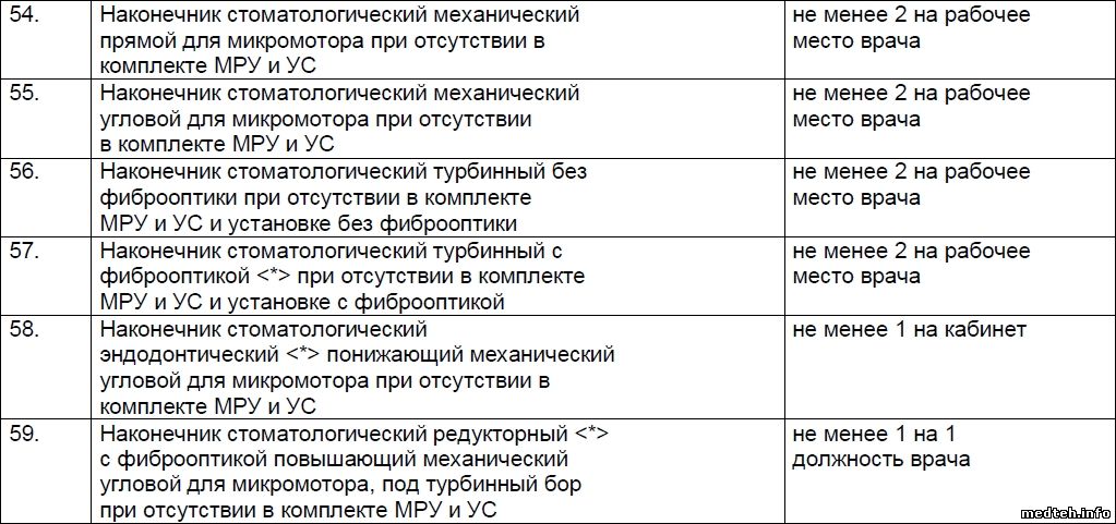

МИНИСТЕРСТВО ЗДРАВООХРАНЕНИЯ И СОЦИАЛЬНОГО РАЗВИТИЯ РОССИЙСКОЙ ФЕДЕРАЦИИ
ПРИКАЗ от 7 декабря 2011 г. N 1496н
ОБ УТВЕРЖДЕНИИ ПОРЯДКА
ОКАЗАНИЯ МЕДИЦИНСКОЙ ПОМОЩИ ВЗРОСЛОМУ НАСЕЛЕНИЮ ПРИ СТОМАТОЛОГИЧЕСКИХ ЗАБОЛЕВАНИЯХ
madmacДата: Суббота, 11.Авг.2018, 21:08 | Сообщение # 148

Цитата FF2F ()
и анестезию в десять концов впендюрить до кучи.
Какая анестезия? Моя анестезия - подголовником от установки по лбу.
ОБ УТВЕРЖДЕНИИ ПОРЯДКА ОКАЗАНИЯ МЕДИЦИНСКОЙ ПОМОЩИ ВЗРОСЛОМУ НАСЕЛЕНИЮ ПРИ СТОМАТОЛОГИЧЕСКИХ ЗАБОЛЕВАНИЯХ
В данном документе ни слова о том, что на каждого пациента по наконечнику.
Цикл дезинфекции, предстерелизационной очистки и стерилизации длится не пять минут. Даже, если у врача будет 2 прямых наконечника, он за 40 минут принимает 2 пациентов, а что дальше?
Ждать пока автоклав отработает свой цикл? Понимаете? Минимум 2, значит можно 2. Всё. Соблюден необходимый минимум.

Цитата Terracorp ()
Все остальные инструменты стерилизуются как положено - на каждого пациента по комплекту.
нах? Скажите, что нет необходимости.
Цитата Terracorp ()
У каждого в комплекте по 1 штуке
А остальные кто-то зажал - на "дачу пустил".
