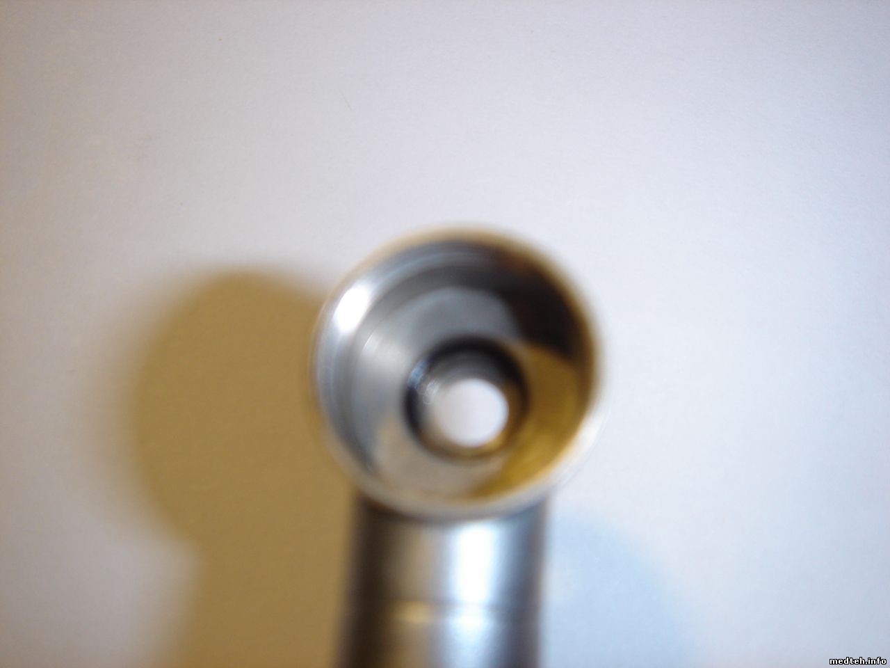

UnaДата: Воскресенье, 01.Ноя.2015, 18:49 | Сообщение # 67
У вас сообщений: 366
Цитата viktor_ev ()
Я очень благодарен стоматологам, что они бросают наконечники очень часто и тем более на кафельный пол и самой головкой. Наловчился ровнять эти головы и крышки иногда уходит на это 1 минута
Подскажите, пожалуйста, как Вы ровняете головы. Есть необходимость подправить жертву неустановленного слаборукого эскулапа или медсестры :) .
Сообщение отредактировал Una - Воскресенье, 01.Ноя.2015, 18:50
madmacДата: Воскресенье, 01.Ноя.2015, 19:24 | Сообщение # 68
если это вообще возможно(допускает конструкция головы и материалы), оправками.
есть оправки от производителей, которые допускают такую правку корпуса.
есть самостоятельно изготовленные. литые, точеные.
UnaДата: Воскресенье, 01.Ноя.2015, 19:38 | Сообщение # 69
madmac, спасибо!

madmacДата: Воскресенье, 01.Ноя.2015, 20:08 | Сообщение # 70
Цитата Una ()
Они даже ключи продать не могут...
в зависимости от причин. позиция "нет и не будет" уважения не заслуживает, позиция "только обученным инженерам" вполне уважаема. что, правда, не меняет стоимости набора.
UnaДата: Воскресенье, 01.Ноя.2015, 20:12 | Сообщение # 71

UnaДата: Воскресенье, 01.Ноя.2015, 20:17 | Сообщение # 74
Вот примерно так это выглядит, лучшего качества добиться не получается.

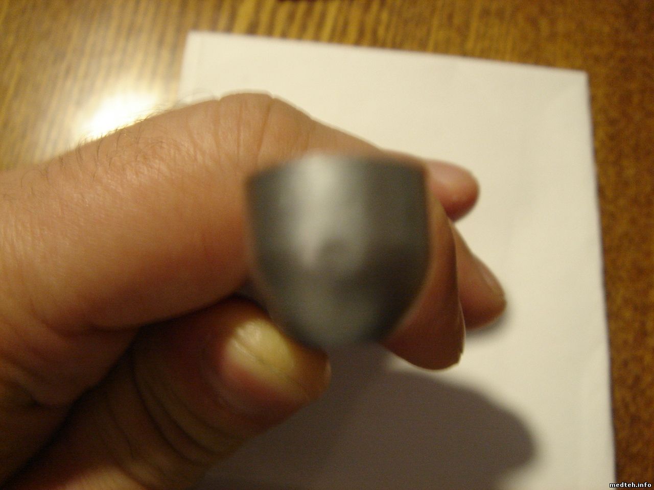

UnaДата: Воскресенье, 01.Ноя.2015, 20:19 | Сообщение # 75
bektyish, для русских наконечников не купить там :)
Сообщение отредактировал Una - Воскресенье, 01.Ноя.2015, 20:21
bektyishДата: Воскресенье, 01.Ноя.2015, 20:22 | Сообщение # 76
я понял что тебе нужно - оправка для выправления корпуса головки наконечника - где то есть в закладках
bektyishДата: Воскресенье, 01.Ноя.2015, 20:30 | Сообщение # 77
http://ru.aliexpress.com/store....47.html
тут показана оправка - можно из хвостовика сверла сделать или просто из прутка - тут на форуме это уже обсуждалось
Yulana34Дата: Воскресенье, 01.Ноя.2015, 20:31 | Сообщение # 78
Una,
Для импортных наконечников с гладкими подшипниками (без проточек) сверло Ф6.35мм снимается лыска 1мм и вот вам примитивная правилка.

UnaДата: Воскресенье, 01.Ноя.2015, 20:39 | Сообщение # 80
Yulana34, это лишь для посадочного места подшипника годиться, головка далеко не 6.35мм.
bektyish, из хвостовика сверла потолще вполне неплохой вариант!
Там 11 мм примерно.
Сообщение отредактировал Una - Воскресенье, 01.Ноя.2015, 20:41
