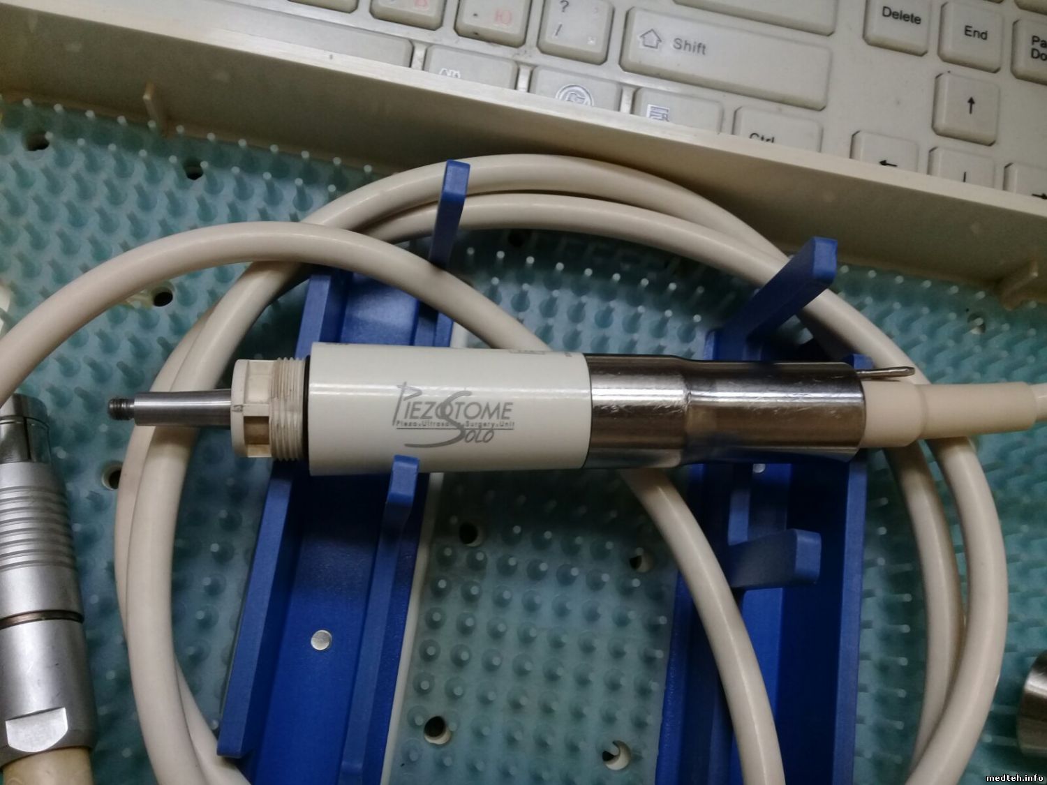

skvorcovs77Дата: Вторник, 22.Сен.2020, 16:59 | Сообщение # 11
У вас сообщений: 55
Осваиваю ремонт и обслуживание стом
Симферополь
Скалер Piezotome Solo.
Обрыв провода у наконечника.
Кто в курсе, как разобрать наконечник?
Идеи, типа "открутить/провернуть" не прокатят. Мешает канал воды, который жёстко закреплён в передней части.

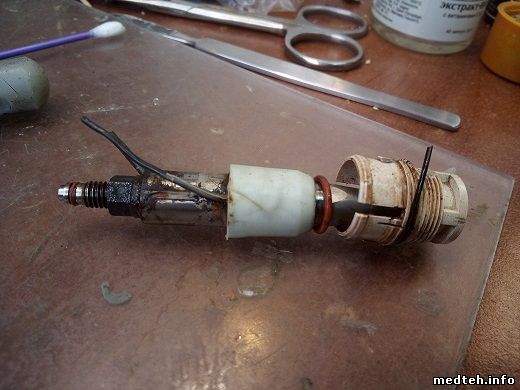

seabeeДата: Понедельник, 09.Ноя.2020, 07:28 | Сообщение # 15
У вас сообщений: 1319
Заднюю часть разобрать с прогревом вряд ли получится. Сильно большая выемка. Если накалить докрасна. А как потом собрать?
В передней части спил для ключа. Но с разогревом тоже не разбирается.
Сообщение отредактировал seabee - Понедельник, 09.Ноя.2020, 07:32
МастерБакуДата: Понедельник, 09.Ноя.2020, 23:57 | Сообщение # 16
seabee, у было на резьбе с локтайтом. Или это было не оно?
seabeeДата: Вторник, 10.Ноя.2020, 06:08 | Сообщение # 17
Где было? На фото виден глубокий паз. В задней части нет резьбы и нет паза для поворота. Разобрали, распилив.
В передней части не знаю до какой температуры греть. Корпус пожелтел от нагрева. Чуть передержишь - плавится.
Сообщение отредактировал seabee - Вторник, 10.Ноя.2020, 06:18

seabeeДата: Четверг, 24.Дек.2020, 07:32 | Сообщение # 21
Второй еще хуже.Вот с моментом затяжки мембран будет сложно угадать.
Сообщение отредактировал seabee - Четверг, 24.Дек.2020, 11:43

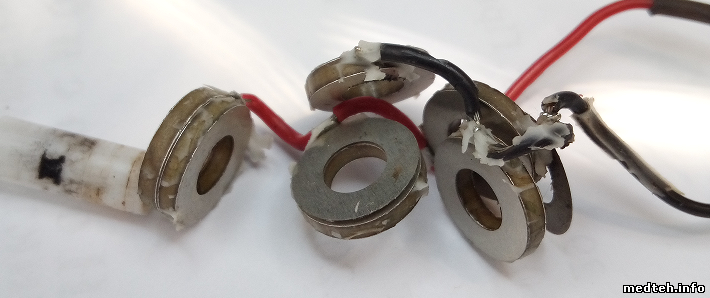

seabeeДата: Понедельник, 28.Дек.2020, 09:18 | Сообщение # 25
Затяжка мембран это основное. Пытался подобрать резонанс на разобранном. Или нет резонанса, или слабый.

seabeeДата: Понедельник, 08.Фев.2021, 09:43 | Сообщение # 28
Собрал сборку мембран на два скалера.
Настройку и проверку сделал на скалере Амдент. Работают хорошо. Но на скалере Piezotome слабо.
Неужели из-за разницы частот?
Придётся искать чем измерять затяжку мембран.

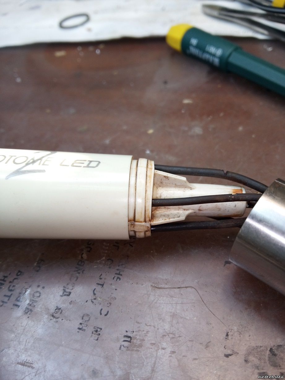

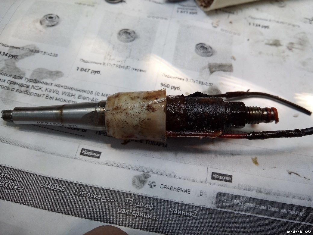

limbastДата: Четверг, 02.Янв.2025, 17:37 | Сообщение # 32
Для передней пластиковой части сделал съемник, сняв ее, получаем доступ к пьезоизлучателю и всем сальникам. Перед снятием нужно распаять разъем, спаять все провода вместе и припаять провод, так как провода при извлечении излучателя, естественно залезут в трубку.
Заднюю металлическую часть снять нереально без повреждения, даже если греть, так как у металлической части очень острый край и он просто срезает защелку пластикового корпуса.
Трубка достаточно толстая и провода излучателя и подсветки можно просунуть через переднюю часть. Так удалось собрать из двух один.
seabeeДата: Суббота, 09.Авг.2025, 03:37 | Сообщение # 33
Основная их проблема,это от вибрации,соединительный штуцер воды,залитый пластиком,трескается.
Это надо пластик полностью спиливать и заменять штуцер чем другим.
Пока вставил шланг и его залил герметиком.
