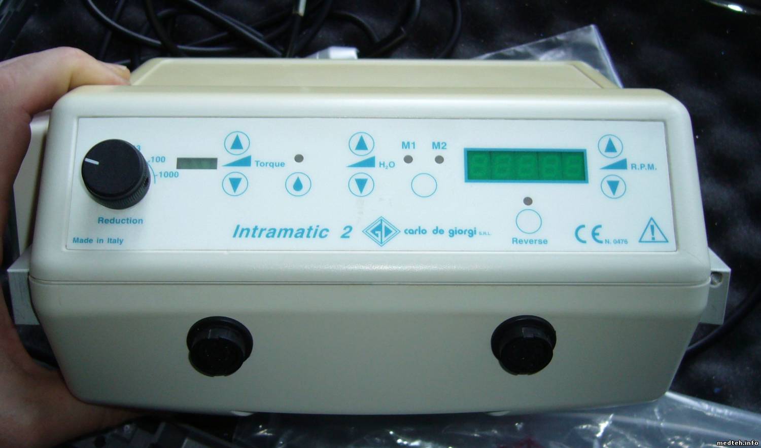

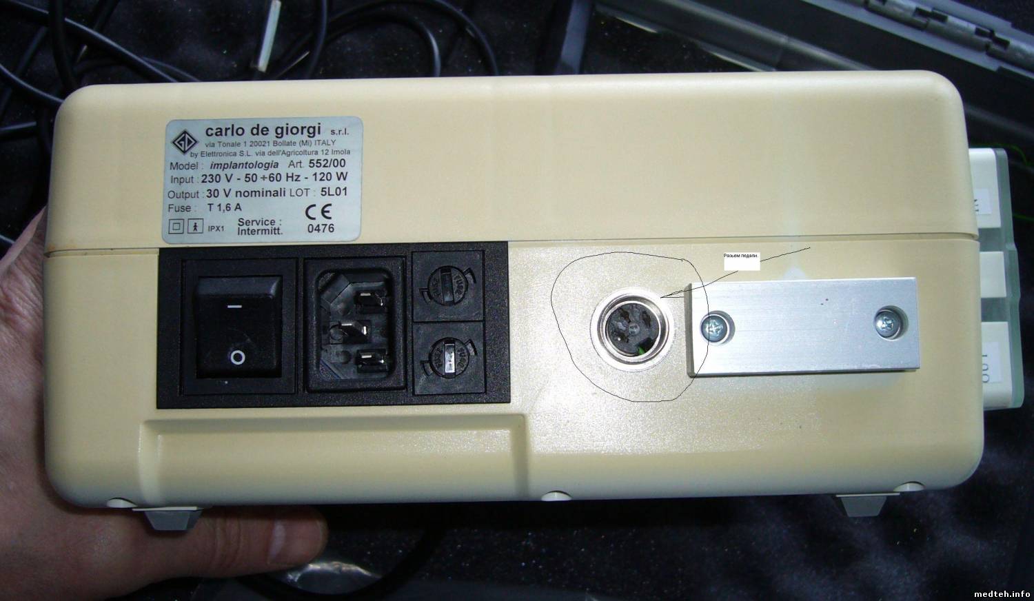

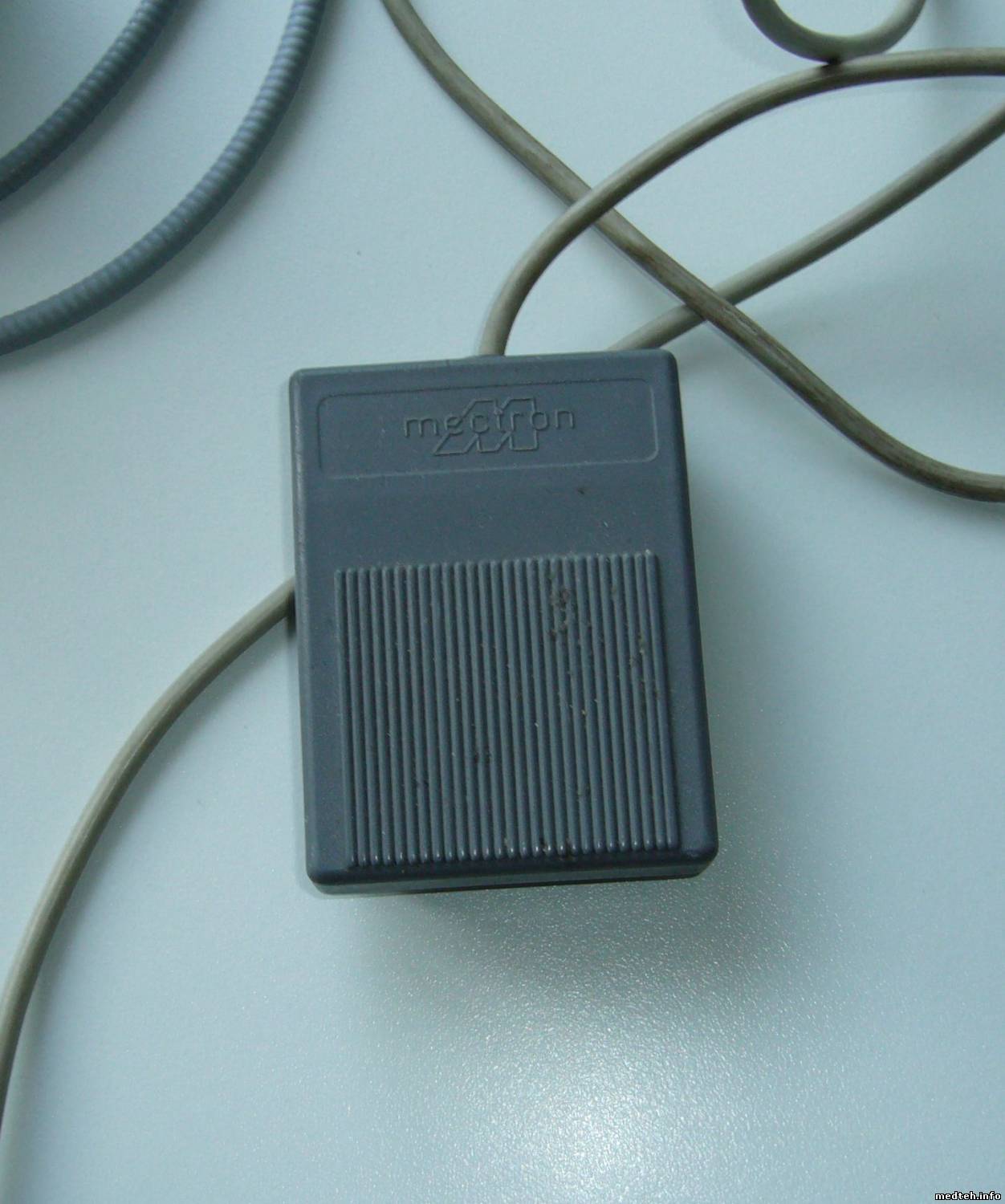

Педаль от данного аппарата благополучно утеряна.Просят поставить педаль от мультипьезо. Вопрос такого плана-в родной педали обычный переключатель или что-то особенное? Заранее спасибо!
bigДата: Среда, 30.Окт.2013, 14:59 | Сообщение # 2
У вас сообщений: 1155
Обычная "замыкалка" - внутри микровключатель.

разбирай аппарат ,смотри сколько проводов подходит , и далее ......

Вчера сделал.Два провода в разьеме аппарата,обычный "микрик" в педали. Всем большое спасибо за советы.
