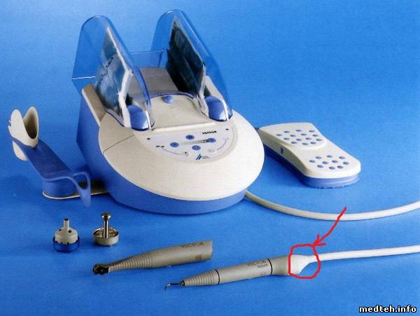

Подскажите как его разобрать???

Никак, он зашëлкнут. Но если очень хочется - то продольный пропил диском , потом в термоусадку .

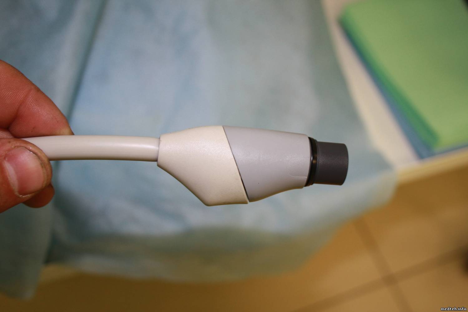

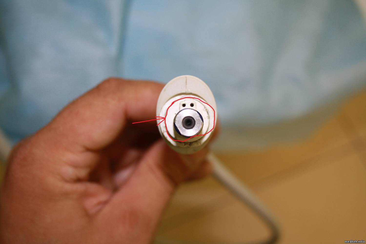

немного испортил внешний вид но разобрал, сердцевина защёлкнута в паз надо приложить большое усилие

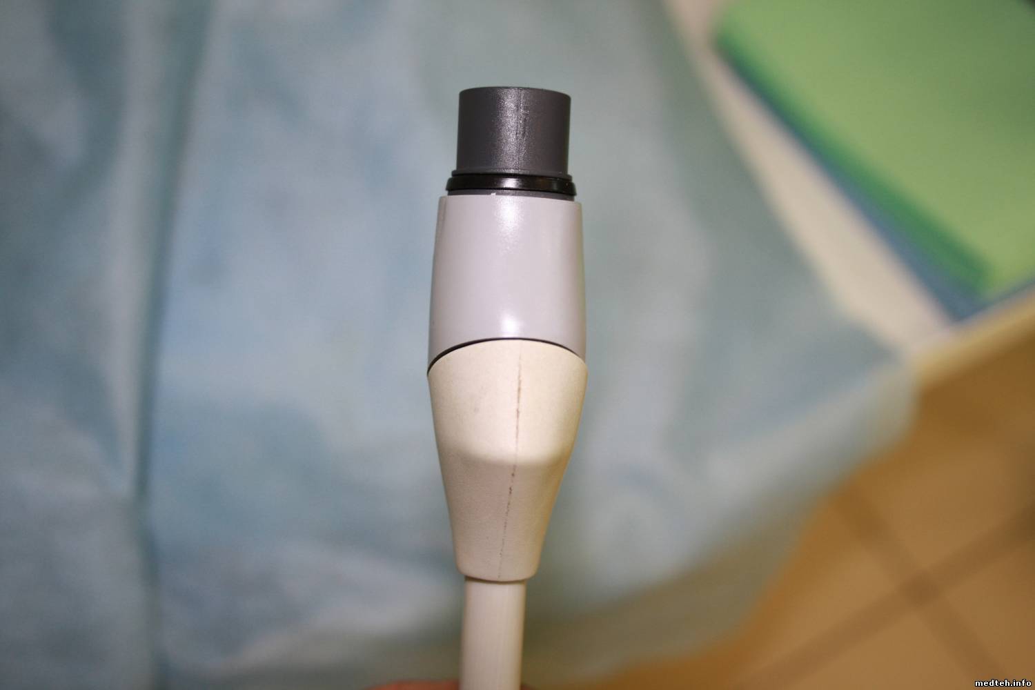

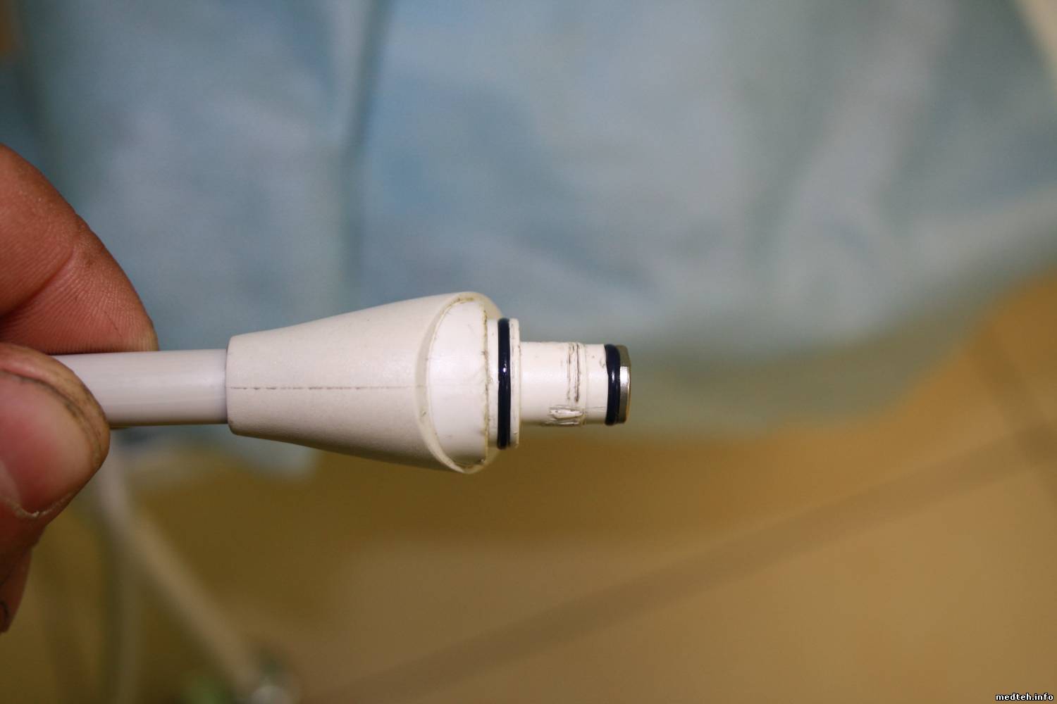

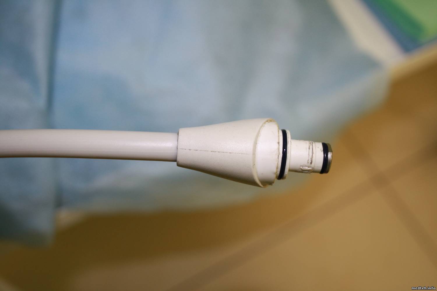

обошолся без термоусадки, просто укоротил, пока вытаскивал сердцевину оставил пару царапин

к сожалению фото отчёт не успел сделать, часть отмеченная красным вынимается

т.е нужно выцАрапать середину , обведенную на фото красным ????
МастерБакуДата: Понедельник, 05.Авг.2013, 21:55 | Сообщение # 8
Распили . Не делай как bernard555,
