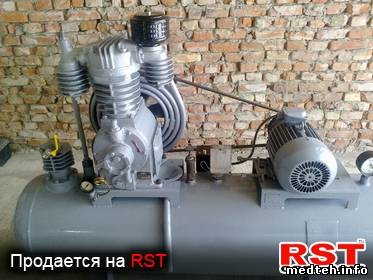

yurilevДата: Четверг, 29.Дек.2011, 09:42 | Сообщение # 83
У вас сообщений: 30
продажник
Иваново
Что думаете?
TexnikimsДата: Четверг, 29.Дек.2011, 19:01 | Сообщение # 84
У вас сообщений: 549
Сервисный Инженер
МО Люберцы
Агрегат выглядит довольно серьезно! За такую цену будут брать многие! Для четырех цилиндрового компрессора производительность мала но две установки вполне потащит! У одного знакомого компрессор с точно такойже головкой два года без проблем проработал ! работал по 12 часов в сутки практически не останавливаясь!
Сообщение отредактировал Texnikims - Четверг, 29.Дек.2011, 19:46
bigДата: Пятница, 30.Дек.2011, 02:37 | Сообщение # 85
У вас сообщений: 1155
yurilev, Цена интересная. Но есть сомнения. Из координат только мобильный телефон; погуглил, так этот парень и б/у автомобиль http://www.avtobazar.su/autosale_42816.html продаёт. Ты же назвался жуликом. Вот тебе и подтверждение закона " Подобное притягивает подобное".
yurilevДата: Пятница, 30.Дек.2011, 09:41 | Сообщение # 86
У вас сообщений: 30
продажник
Иваново
Quote (big)
Биг, спасибо тебе за лестную оценку))))
Я же написал "что думаете?" а не "покупайте все!"
Кстати, а как профиль редактируется, чтоб с жулика на продажника переделать???
