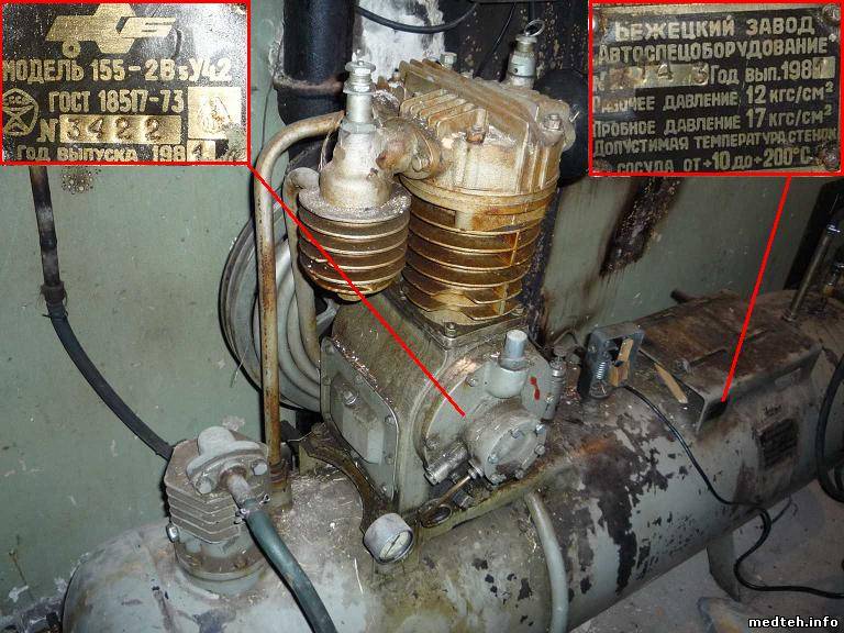

Quote (in_system)
У нас в Тверской области в г. Бежецке есть компрессорный завод,
Я недавно ставил ихний компрессор на стоматологию. Ресивер - 230 литров. Компрессорная головка - модель C415М.
Работает на шесть стоматологических установок плюс три техникика на нем сидят. Работает не напрягаясь. Красота.
bigДата: Пятница, 02.Дек.2011, 00:22 | Сообщение # 80
У вас сообщений: 1155
Quote (les_nik_178)
Красота.
Да, только для очистки воздуха от масла необходимо приобрести фильтров минимум на 100 евро. Впрочем, многие не заморачиваются.
