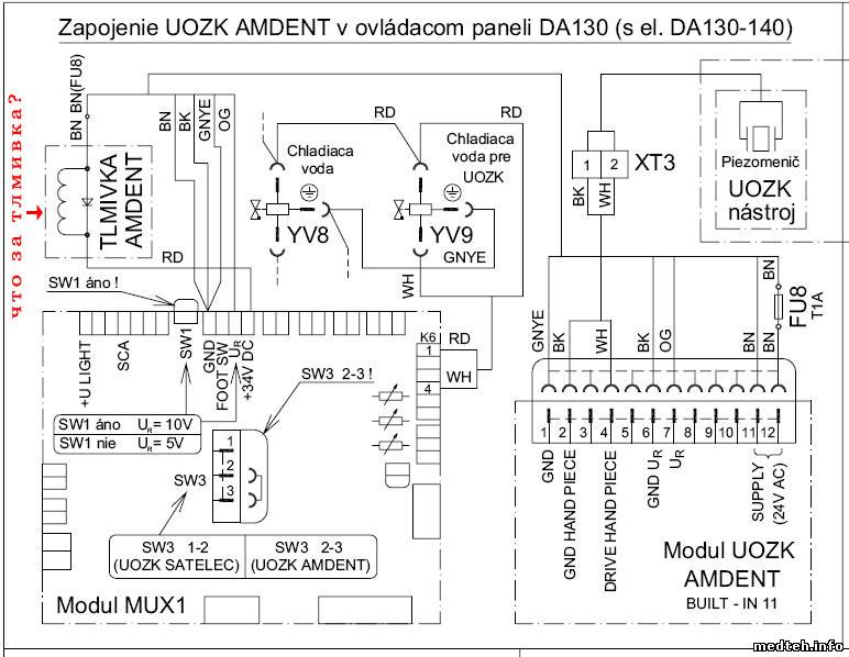

На картинке подключение Amdent Built-in11 к DA130 с платой MUX1. В Built-in9 те же выводы: питание, U регулировки и подключение наконечника. Я тоже сейчас пытаюсь восстановить подключение по этой схеме. (были вырваны провода наконечника, потом вообще всё отключили. ) Вроде всё понятно по схеме,только не нашёл "TLMIVKA AMDENT", какой-то дроссель с диодом. Где он, нужен ли он, что можно вместо него. На питание блочка скалера нужно 24V AC, а подаётся 34V DC. Подскажите пожалуйста.

metaname, нет принципиальной разницы, если скалер работает от переменки он будет работать и от постоянки. 24*sqrt(2)=34

Цитата (metaname)
"TLMIVKA AMDENT"
это не дроссель, а катушка и предохранитель(кажись на 1А)....
в ближайшие дни посмотрю что за катушка....

Товарищи! Если мне не изменяет память, то у Built-in9 управляющее напряжение 0-5 в., а у Built-in 11 0-10в. И если 9 включить по стандартной схеме DA-130 ( а у нее для Amdent заявлено управление 0-10в), то можно напороться на неприятности. Можно попробовать включать как Satelec или EMS, но на дисплее будет название другой фирмы.
Судя по включению, это цепь рекуперации и защиты от индуктивных выбросов напряжения. Думаю в этом или другом виде (схемотехнике) она для индуктивной нагрузки нужна.

там на плате есть перемычка по схеме-SW1. С перемычкой Uрег - 0-10v. Без перемычки Uрег -0-5V.
Цитата (Alexium)
по схемотехнике она для индуктивной нагрузки нужна
Что бы такое подключить, я так и не нашёл эту "TLMIVKA AMDENT". Может дроссель с диодом, какого номинала дроссель? Хоть без неё и работает нормально.

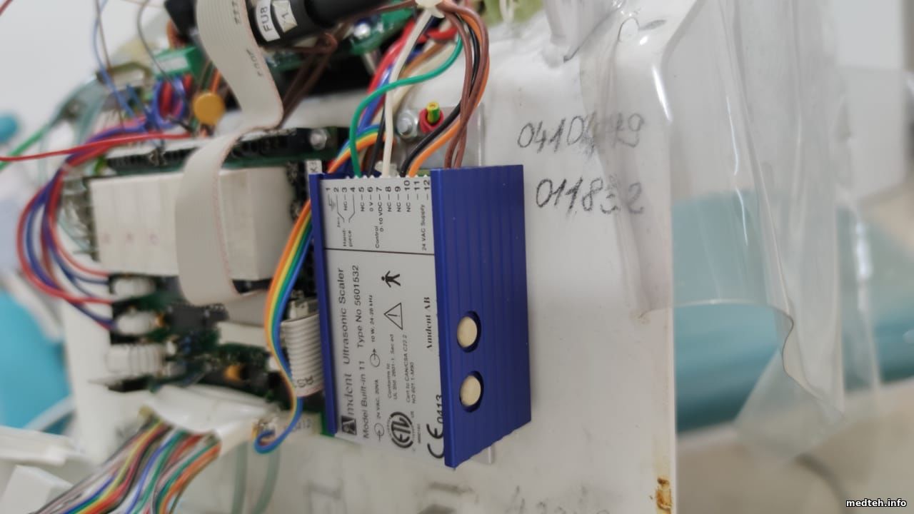

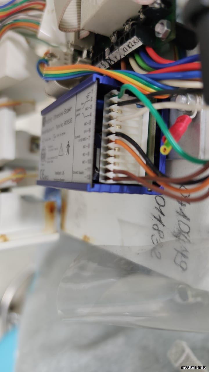

BaivladДата: Понедельник, 15.Янв.2024, 11:14 | Сообщение # 12
Нет
Добрый день, коллеги.
Подскажите по скайлеру Amdent built -in 11 в стоматустановке Diplomat DA-130.
Не знаю как раньше он работал, но врач говорит, что скайлер не отключается. То есть даже наконечник вставлен в стол врача, он тихонько подсвистывает и если к нему поднести железку он начинает зудеть. Когда вынимаешь из столика состояние не меняется. Когда нажимаешь педаль, зудит сильнее и прыскает вода. Где искать поблему?
Почему при вставке в гнездо остаётся управляющее напряжение 10 В ?
