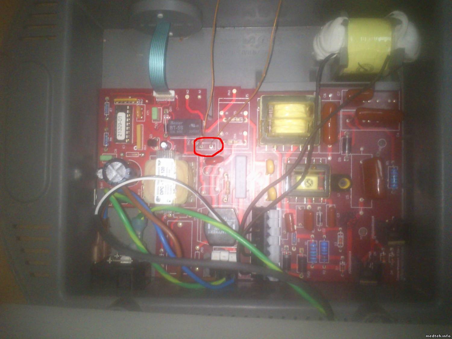

Помогите найти схему электрическую на мойку.выгорел конденсатор и вылетели полевики,а конденсатор не подбереш!

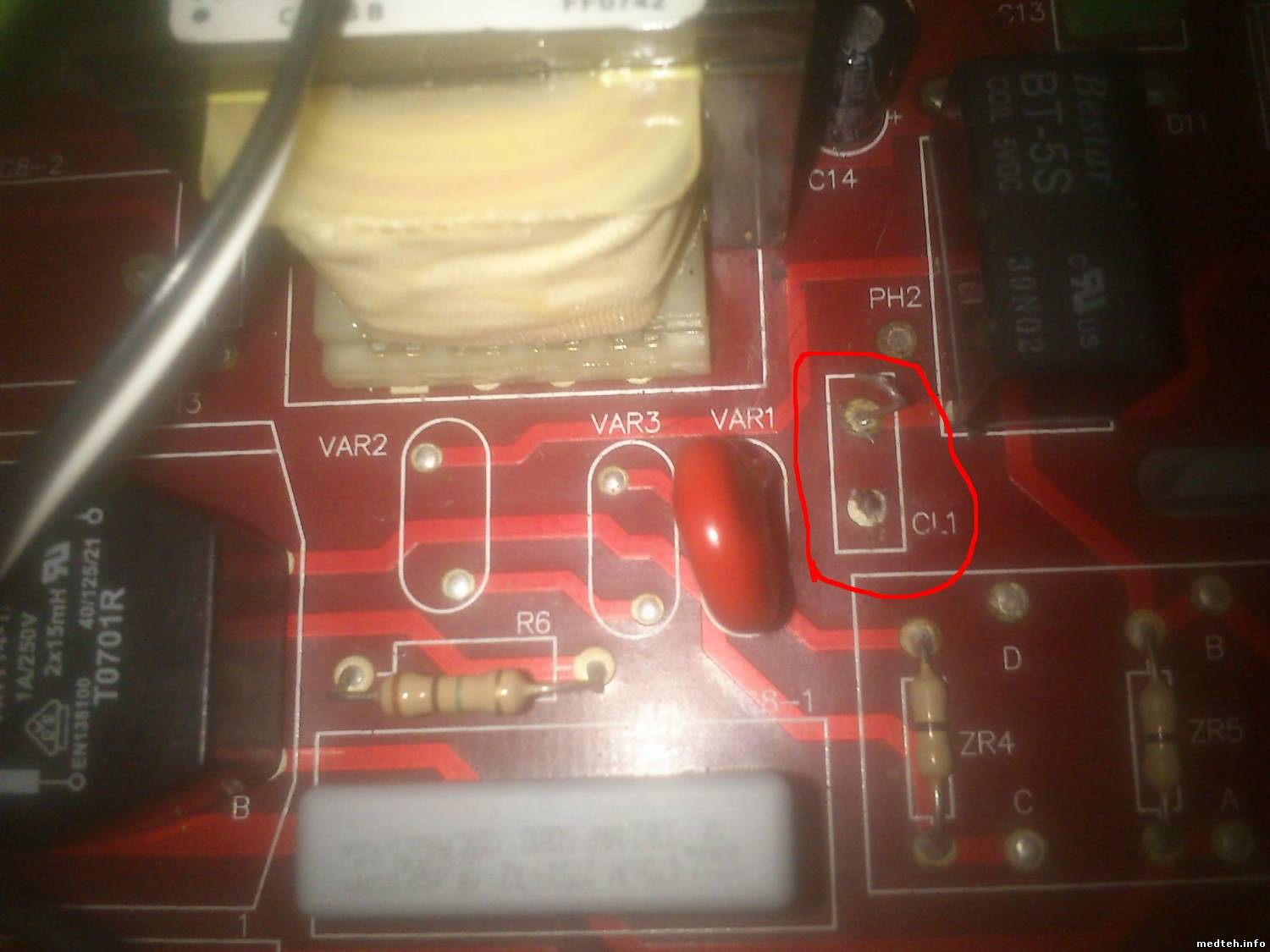

Да,кстати там выгорел элемент который обозначен на плате как CL-я так понимаю это микросборка(кондер +индуктивность)Кто в курсе-подскажите!
vadmorozДата: Суббота, 24.Ноя.2012, 08:03 | Сообщение # 5
У вас сообщений: 217
Фото приложи
DillerДата: Пятница, 30.Ноя.2012, 02:40 | Сообщение # 6
У вас сообщений: 124
Республика Крым
Вот и фото! Кто в курсе-помогите!
AlexiumДата: Пятница, 30.Ноя.2012, 06:43 | Сообщение # 7
Хуже и бессмысленне фото не видел, по месту - обычный керамический конденсатор 100n 1 кV.
AndrelectronikДата: Пятница, 30.Ноя.2012, 12:03 | Сообщение # 8
У вас сообщений: 109
Инженер мед-оборудования
Quote (Diller)
куда от деталюхи ведут дорожки?
DillerДата: Пятница, 30.Ноя.2012, 16:20 | Сообщение # 9
Республика Крым
одна нога на реле,вторая на диод
AndrelectronikДата: Пятница, 30.Ноя.2012, 17:26 | Сообщение # 10
Quote (Diller)
давайте будем разбираться, у меня ДВА варианта на реле, попробую догадаться к какой ножке реле...1-й) наверное на ту которая с чем то будет коммутироваться при включении реле? 2-й) или на обмотку реле? И ТРИ варианта на диод, 1-й) значит если к аноду-то наверное туда на катод диода приходит минус...2-й) на катод диода, тогда на диод приходит плюс...3-й) неважно к какой ноге диода ведет...диод является частью моста выпрямительного.
vadmorozДата: Пятница, 30.Ноя.2012, 21:09 | Сообщение # 11
Это интегральная микросхема токовой защиты несколько лучший вариант токового предохранителя,например CL 356
DillerДата: Четверг, 20.Дек.2012, 02:21 | Сообщение # 12
Республика Крым
А это оказался обычный токовый самовостанавливающийся предохранитель! Всем спасибо! проблема решена!
