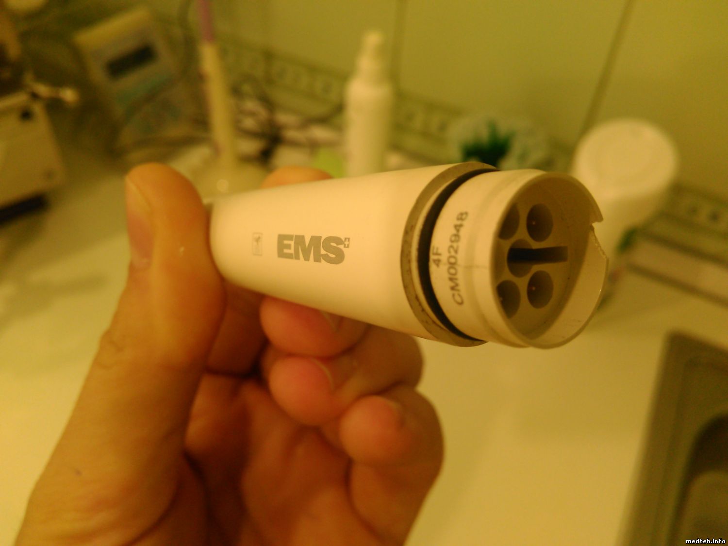

Огромная просьба, подскажите как называется модель этого скейлера EMS. Нигде не можем найти название модели и модификации, чтобы заказать аналогичный. Фото прилагаю.
МастерБакуДата: Вторник, 19.Мар.2019, 12:37 | Сообщение # 30
http://stp-medium.ru/zapchas....diteley
Свяжитесь с ними.

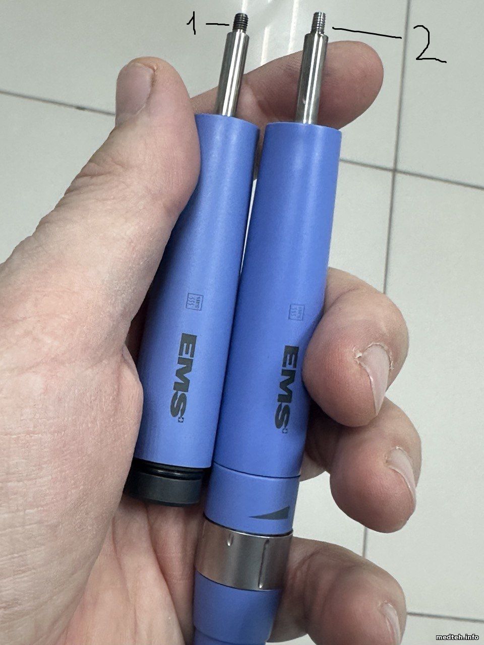

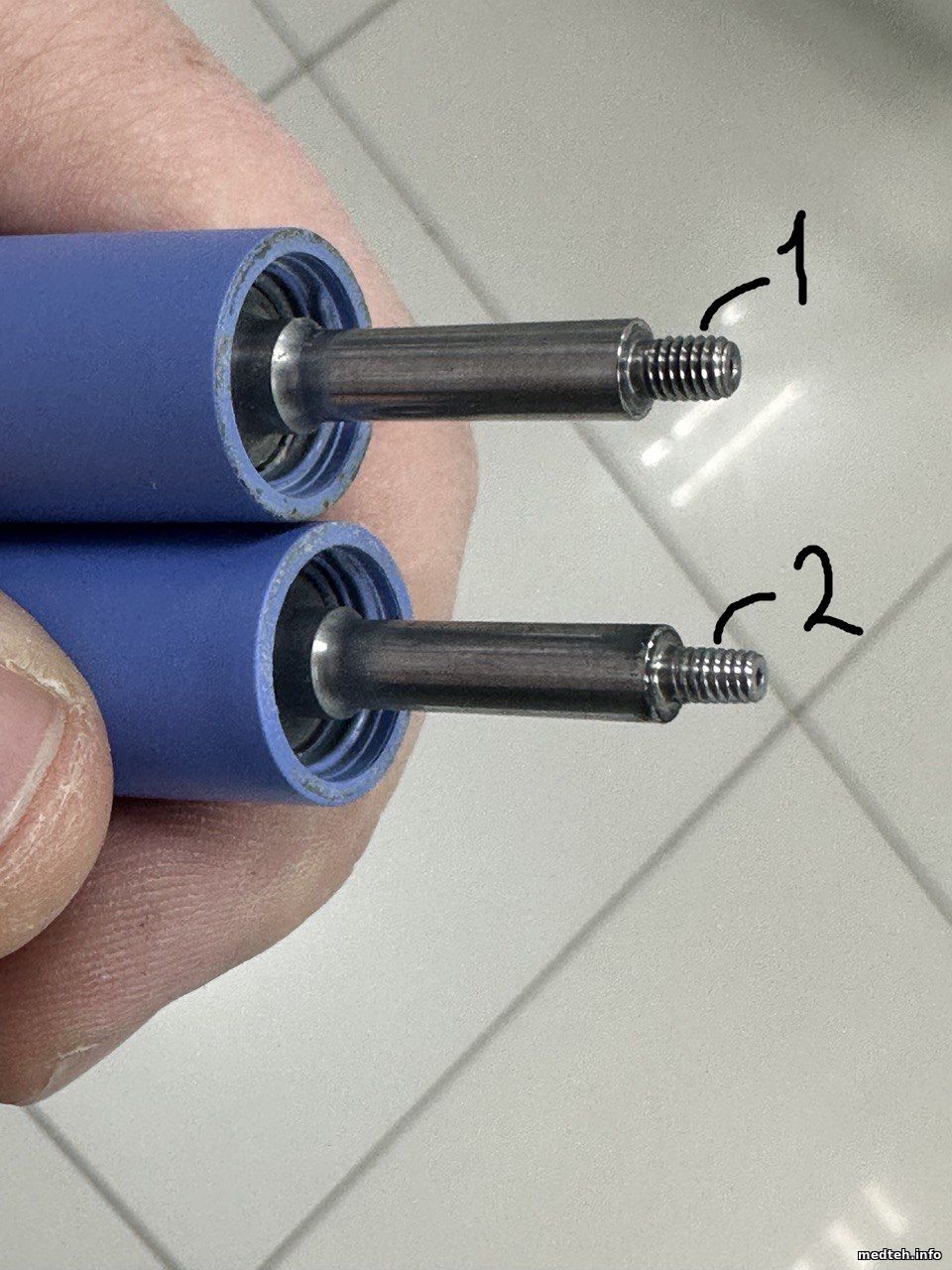

Столкнулись с такой проблемой: - насадки для наконечника начали откручиваться сами по себе. Скорее всего, стёрлась резьба на штоке.
Как переставить шток от аналогичного старого наконечника на новый наконечник?
Можно ли переставить шток с наконечника под цифрой 1, на наконечник под цифрой 2?
На фото цифрой 1 указан старый наконечник с нестёршейся резьбой на штоке, цифрой 2 указан другой наконечник.
sdfnsldnfwlerwbetqlwken
Yulana34Дата: Пятница, 08.Дек.2023, 13:20 | Сообщение # 35
Нужно разобрать, выдавить внутренности в сторону разъема. Трубка скорее, всего будет похерена, сидит очень плотно. Потом раскрутить, резьба на локтайде. И самое важное, чтобы собрать правильно, и чтобы оно работало, нужно знать момент затяжки. Иначе или пьезики"затрещат" или амплитуды не будет.
