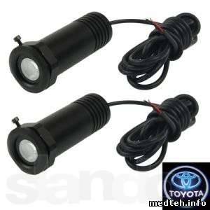

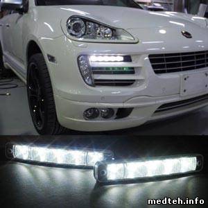

МастерБакуДата: Воскресенье, 20.Янв.2013, 17:32 | Сообщение # 124
а на светильниках смотрел. у нас продаются прожекторы со светодиодами размером с рубль ( старый :biggrin:)
а на авторынке подобного нет ?
Сообщение отредактировал МастерБаку - Воскресенье, 20.Янв.2013, 17:42
levschaДата: Воскресенье, 20.Янв.2013, 18:59 | Сообщение # 125
буду искать...на авторынке был в магазине связанным со светом,но там развели руками,надо будет в другом районе глянуть
