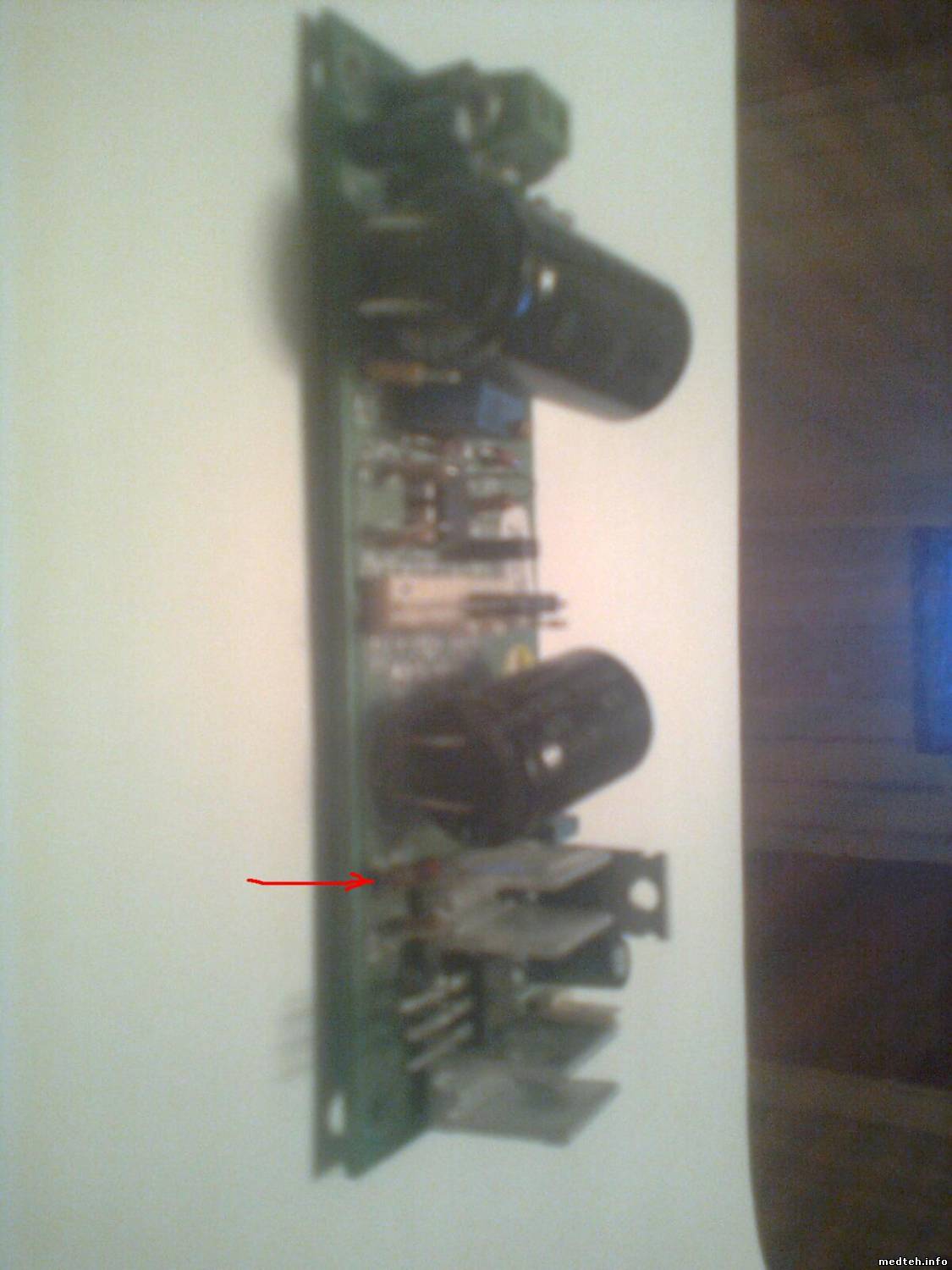

levschaДата: Суббота, 08.Дек.2012, 17:32 | Сообщение # 92
Quote (levscha)
сегодня смотрел документацию по Гнатусу,полыхнул транзистор питания светодиодов,номинал не видно
прочел кое как это TIP122
МастерБакуДата: Суббота, 08.Дек.2012, 23:38 | Сообщение # 93
Quote (levscha)
полыхнул транзистор
это наверно светодиод сгорел и за собой транзистор потянул.в понедельник будет гнатус с лед. поставлю , через месяц сгорит rofl . фирму предупредил что гарантийного ремонта на лед не будет biggrin

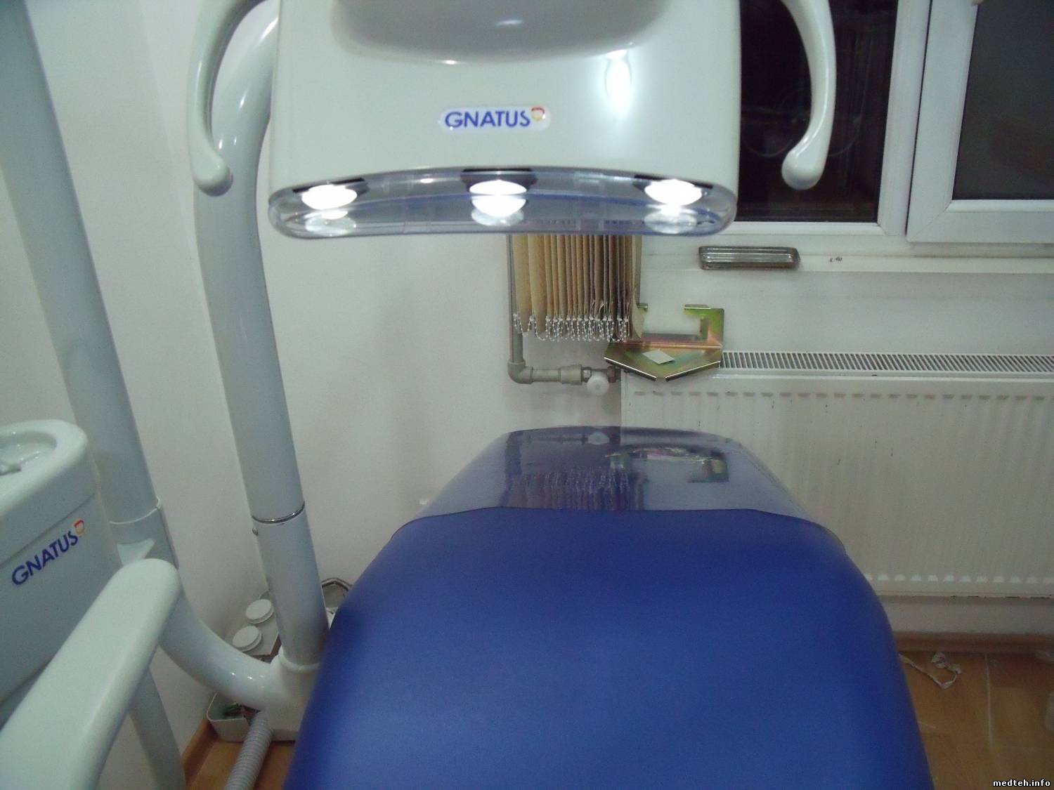

МастерБакуДата: Вторник, 11.Дек.2012, 10:06 | Сообщение # 96

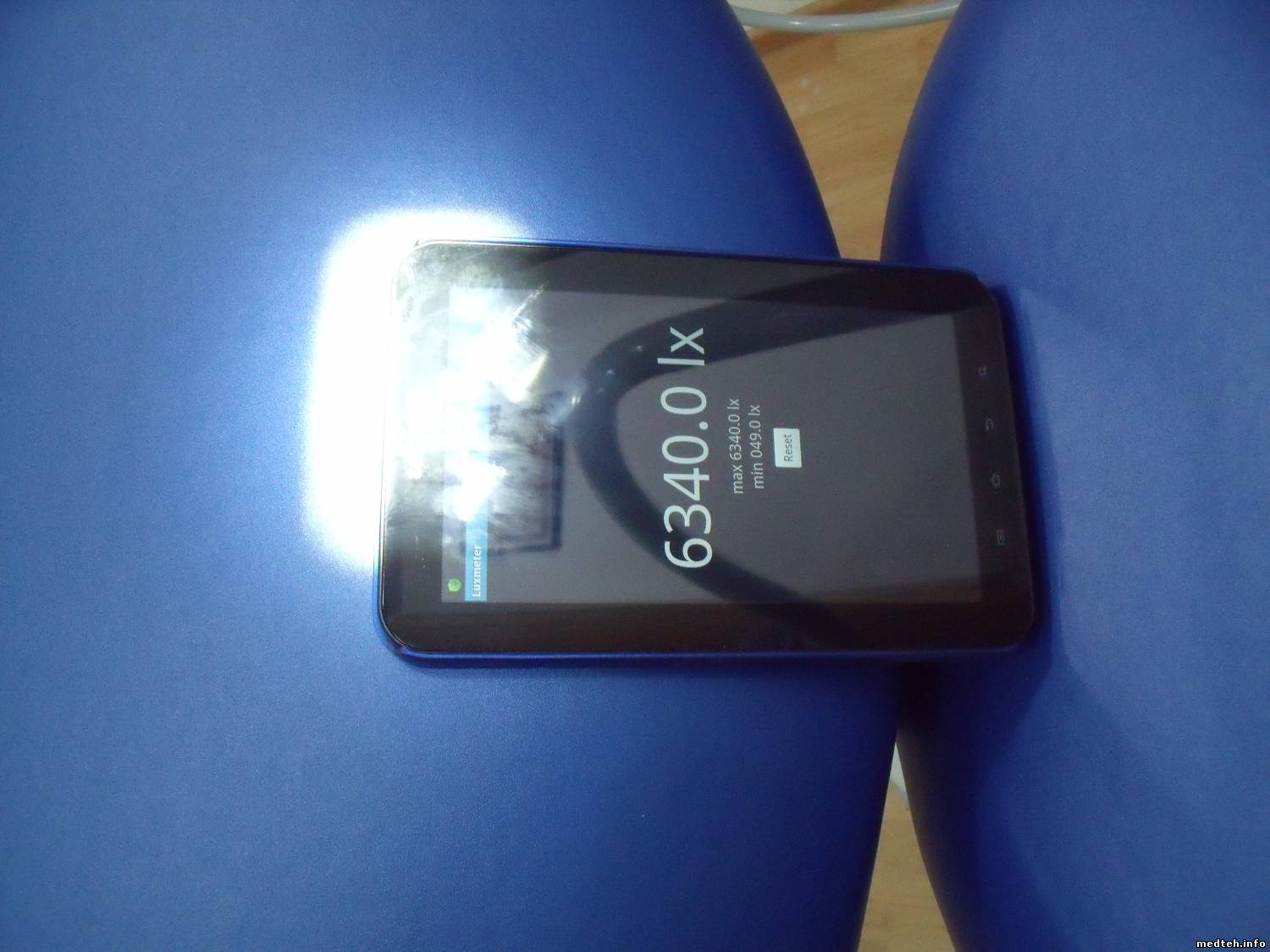

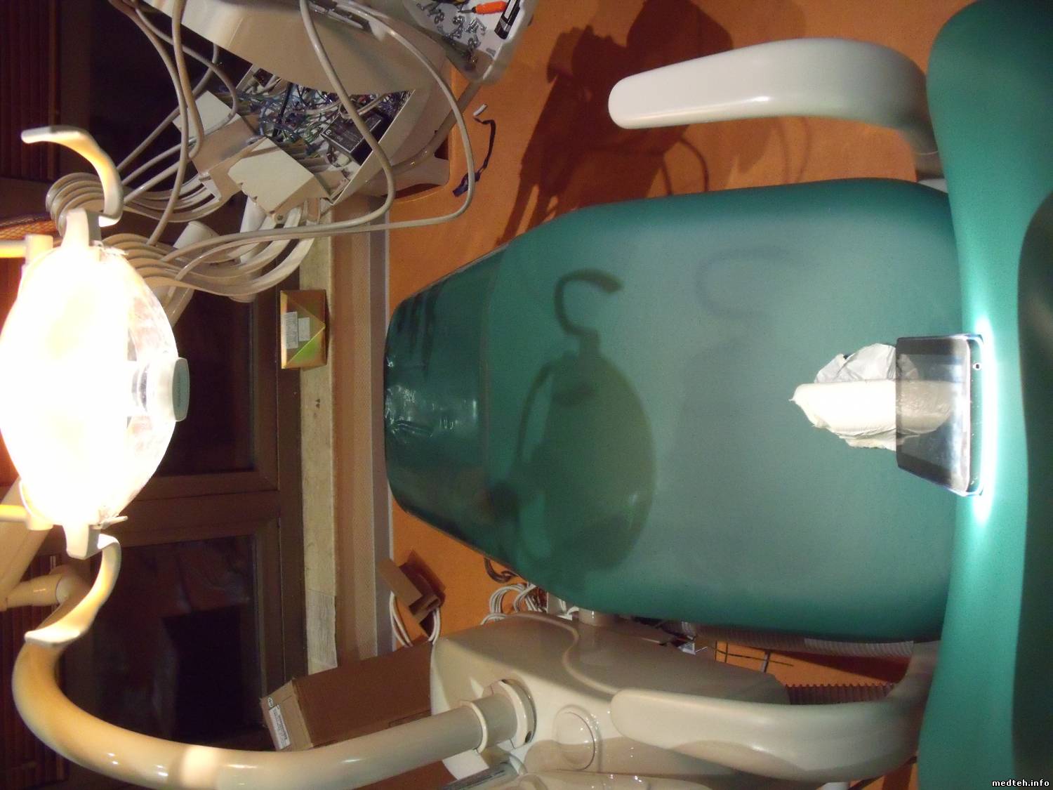

как обещал результаты лед гнатуса
bigДата: Среда, 12.Дек.2012, 15:17 | Сообщение # 97
У вас сообщений: 1155
Quote (МастерБаку)
лед гнатуса
Если верить этому продавцу, трехглазый LED должен давать 20 000 люкс. "Где здесь собака порылась?" ( Горбачев М.С. )
Интересно, разъем Борден - для наконечника с генератором или под апгрейд на месте ?
МастерБакуДата: Среда, 12.Дек.2012, 15:59 | Сообщение # 98
12 000 LUX согласно http://gnatus.com.br/2005/ing/produtos_show.php?cod=739&categ=403 . по паспорту от 12klux+_20% до 20klux+_20%.

Не знаю, кому/чему больше верить. В спецификации по Вашей ссылке освещенность 12-25 тысяч без всяких плюс/минус, поле 100 на 100 мм. На фото - поле,явно, не квадратное, 6340 люкс.

Однако, 12000-20%=9600. Как говориться, не бьется.
МастерБакуДата: Четверг, 13.Дек.2012, 15:47 | Сообщение # 106
согласен что 9600 и 6340 разные величины, тут наверное сказывается кустарный способ измерения девайсом , не прошедшим метрологическую поверку. biggrin кстати а вы свой прибор когда поверяли? поэтому и

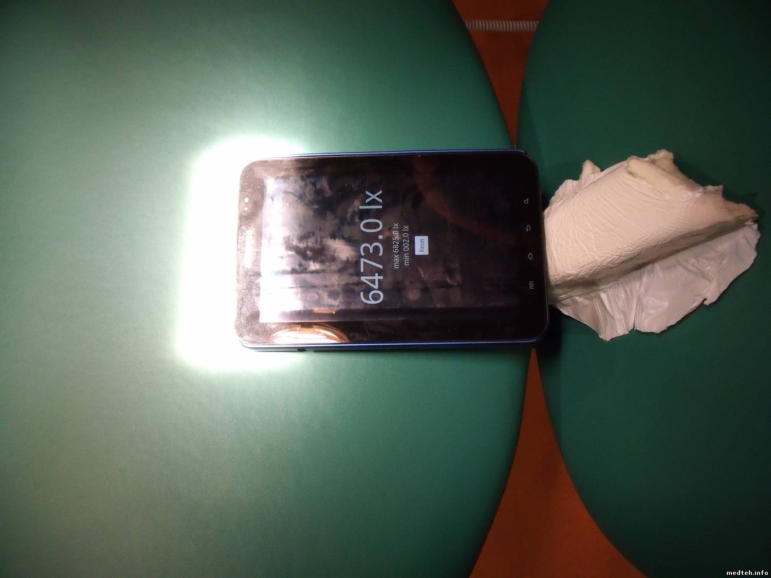

вот на светильнике 24х150 ,максимальное значение 6825
levschaДата: Четверг, 10.Янв.2013, 21:21 | Сообщение # 110
МастерБаку, слушай,сгорело сопротивление на светодиодном светильнике Гнатусе,маркировки не видно.ты не в курсе какое там7
МастерБакуДата: Четверг, 10.Янв.2013, 23:59 | Сообщение # 111
Тут была тема про светодиод в гнатусе. Там на моих фотках его хорошо видно. Но он там не один сгорел ,а за компанию. Схем нет.не дают. Стыдно им наверное.

МастерБакуДата: Среда, 16.Янв.2013, 22:21 | Сообщение # 115
спецом поехал, разобрал, сфоткал - но там и глазами не разберёш цвета - дурная система, плату изъял(витрина) завтра мультиком измерю , напишу ( если получится написать )
МастерБакуДата: Четверг, 17.Янв.2013, 11:17 | Сообщение # 116
1.1 ом .кор+кор+зол+кор 0.5 вт , припаяно какой-то гадостью. плата у меня - если что - пиши.

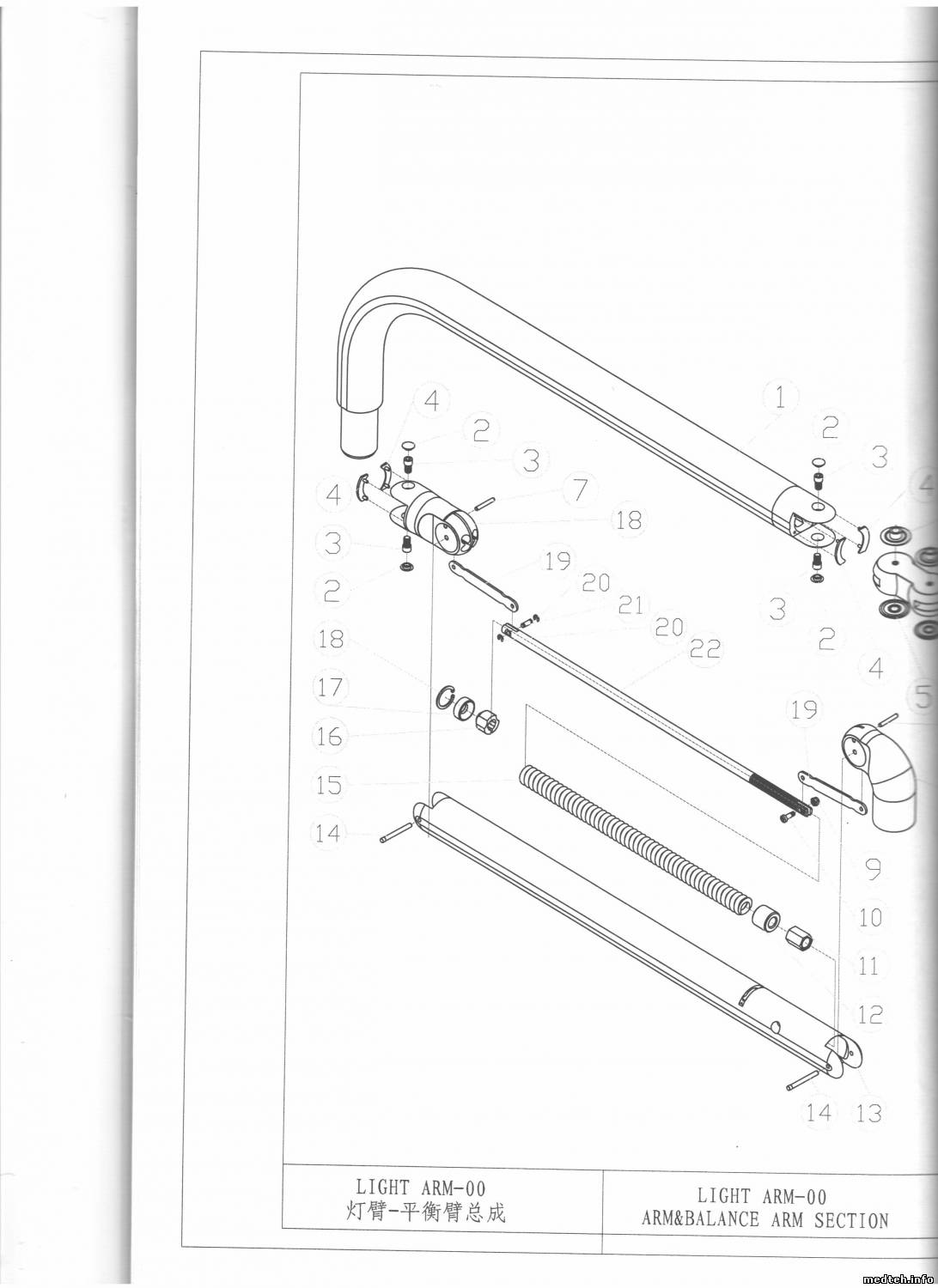

У меня тут еще по Китайским,азимувский например, пантографам вопрос,они как то регулируются?столько китайцев через руки прошло за 6 лет,а с проблемой такой впервые столкнулся,ни че подобного не было,опускается плечо пантограва,там вроде есть какая то гайка,но уж больно подлезть к ней сложно...
МастерБакуДата: Пятница, 18.Янв.2013, 11:12 | Сообщение # 118
пружина , ну ты попал ! :biggrin:( если по гарантии)
Сообщение отредактировал МастерБаку - Пятница, 18.Янв.2013, 11:14
levschaДата: Пятница, 18.Янв.2013, 19:48 | Сообщение # 119
она самая,там хитрый ключ нужен,либо разбирать ireful
МастерБакуДата: Пятница, 18.Янв.2013, 20:33 | Сообщение # 120
нет, ключ тебя не спасёт. придётся разбирать . шланги ,кабели, столик врача, шплинты и т.д. но это после того как новую пружину найдешь . а так пусть пока повисит - ведь работает. biggrin
