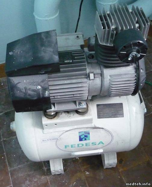

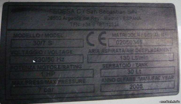

Требуются кольца для компрессора FEDESA Model 30/7 S
Внутренний диаметр гильзы 51,6 (52 мм)
Высота колец 4 мм и 25 мм.
Есть представители в России от FEDESA?

mozalДата: Среда, 21.Сен.2011, 21:54 | Сообщение # 11
У вас сообщений: 100
Рентген
А можно шильдики с компрессоров выкладывать примерно так?

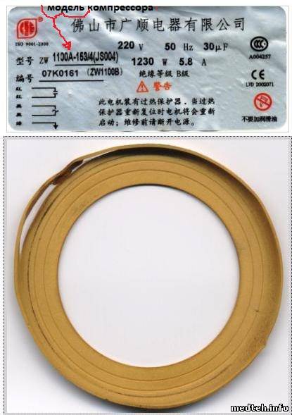

Коллеги, кто может помочь с компрессорными кольцами для кислородного концентратора:
АРМЕД LF-H-10A, нужен 1 комплект....
В ремонт попал аппарат в заклинившим компрессором - разрушение одного шатунного подшипника, это победилось, понятно, легко,
но надо еще поменять колечки, уже совсем никакие)))
Yulana34Дата: Четверг, 08.Окт.2015, 20:17 | Сообщение # 22
kir,
Ищите угленаполненный фторопласт и токаря.
kirДата: Четверг, 08.Окт.2015, 20:31 | Сообщение # 23
У вас сообщений: 89
окончил РТФ МЭИ
Звенигород, МО
Yulana34, спасибо за совет, это, конечно, реальный вариант, тем более, токарю немного сам)
Если у Вас есть такой опыт - какой зазор/натяг делаете на фторопластовых кольцах по отношению к цилиндру?
Yulana34Дата: Четверг, 08.Окт.2015, 20:55 | Сообщение # 24
kir,
Если обратили внимание кольцо плоское, зазор обеспечивает круглая резинка. Точится плоское кольцо, потом ставится на поршень и заневоливается (заворачиваются края) в цилиндре на 3-4 часа, потом сборка и проверка.

Если кому нибудь интересно -
Северная Медтехника <3393396@mail.ru>
1. КОМПРЕССОР ПОРШНЕВОЙ ZW1100A ДЛЯ КОНЦЕНТРАТОРА LF-H-10A, 48 000 руб., в наличии
2. подшипники шатуна для этого компрессора - Нет в наличии, диаметр 47, внутр. диаметр 25 Толщина 12, закрытый. С17
3. поршневые кольца к этому компрессору -наличие, 840 руб. , в наличии.

seabeeДата: Суббота, 31.Окт.2015, 15:38 | Сообщение # 33
У вас сообщений: 1319
Заказывал на изготовление фторопластовые марки Ф4К60. Пол года работают ...
Самое сложное это расчитать внешний диаметр. Большой - будет стопорить, малый - слабая компрессия.

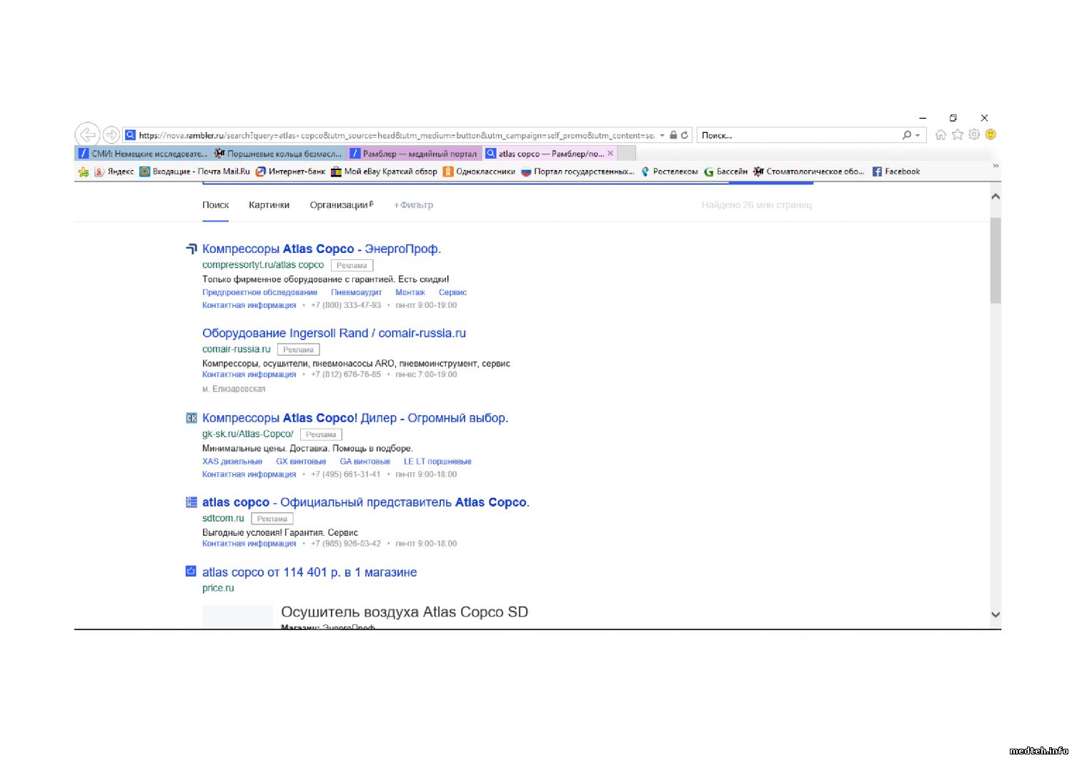

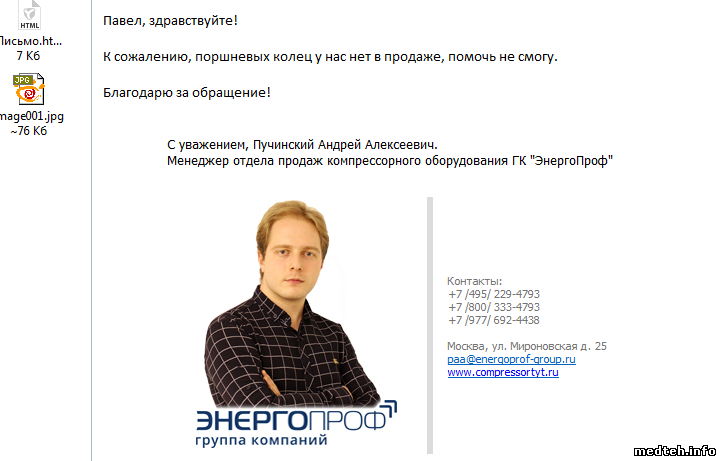

croffosДата: Среда, 18.Окт.2017, 06:05 | Сообщение # 40
Бийск
А Гуглом пользоваться не пробовали?
Пробовал. Либо выезд специалиста, либо просто дилерская сеть, которым, видимо, не интересно продать только комплект колец.
Пара ссылок на Вашей картинке - туда точно писал.
P.S. Примерно такого плана ответы приходят.
