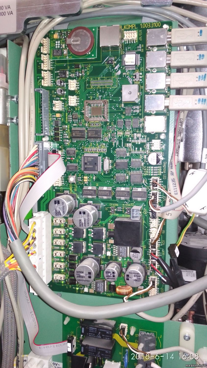

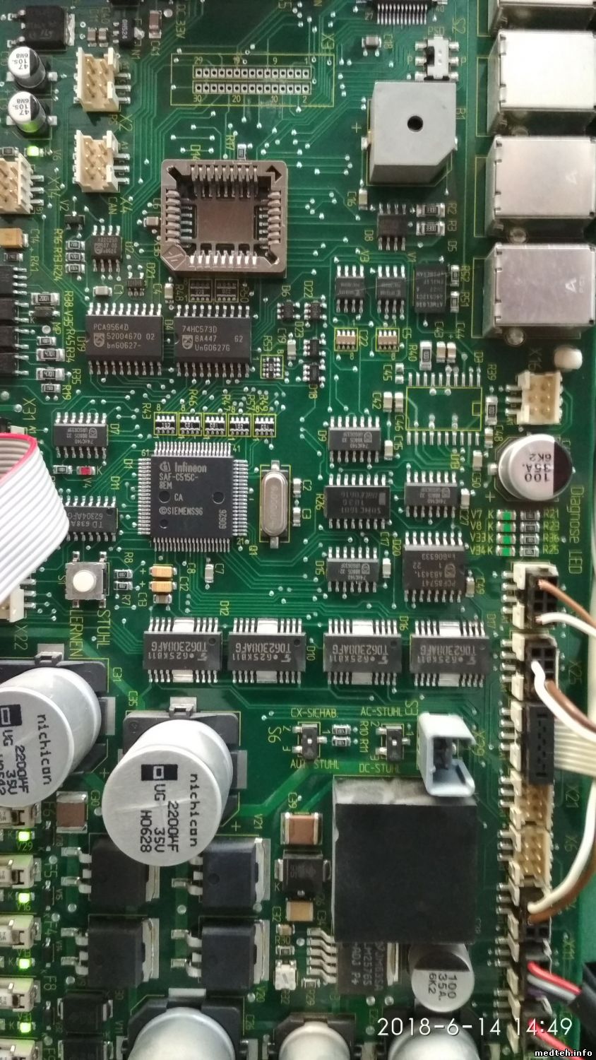

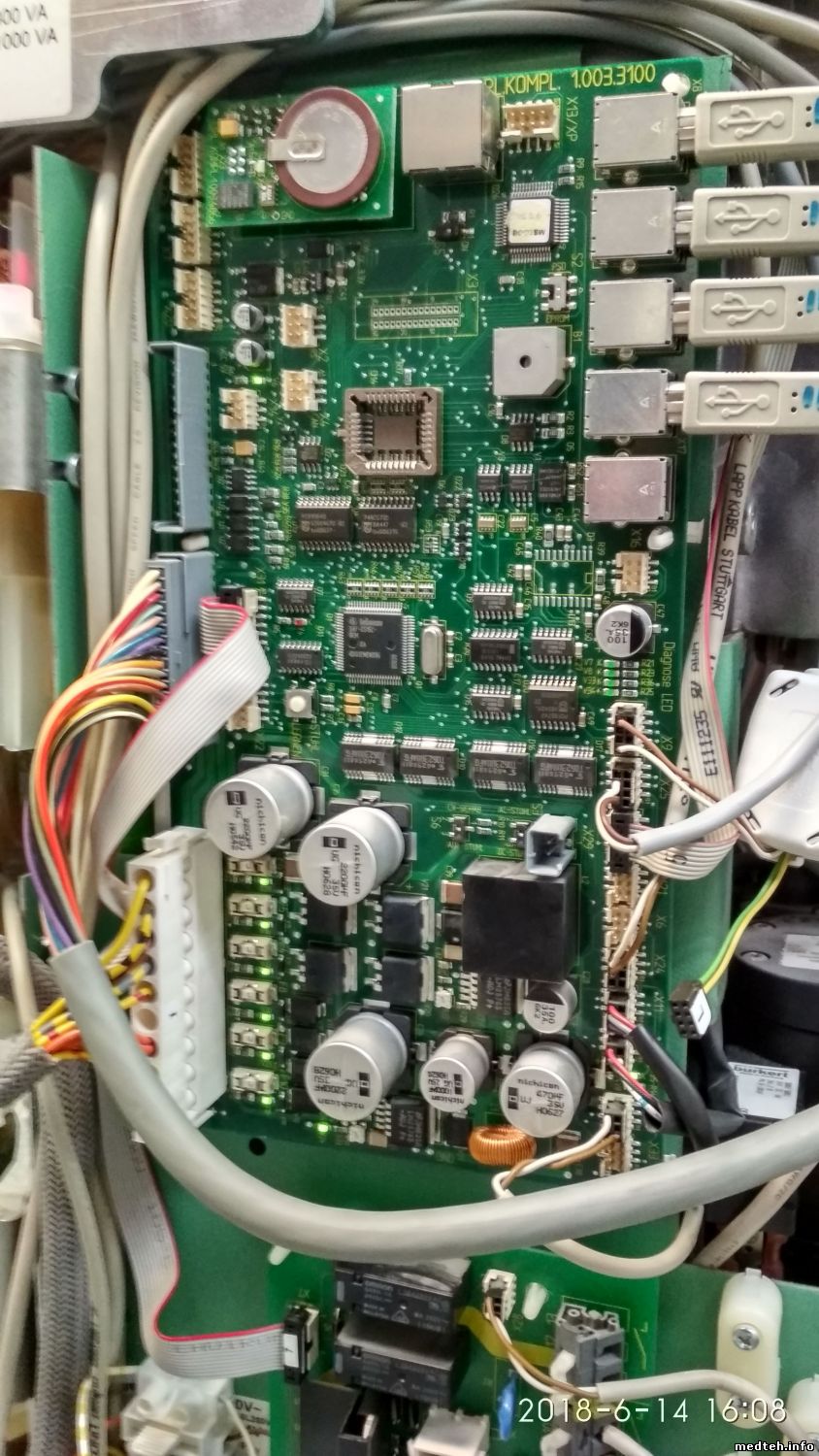

VemoДата: Среда, 20.Июн.2018, 23:01 | Сообщение # 86
У вас сообщений: 58
Инженер по МО
ЮФО

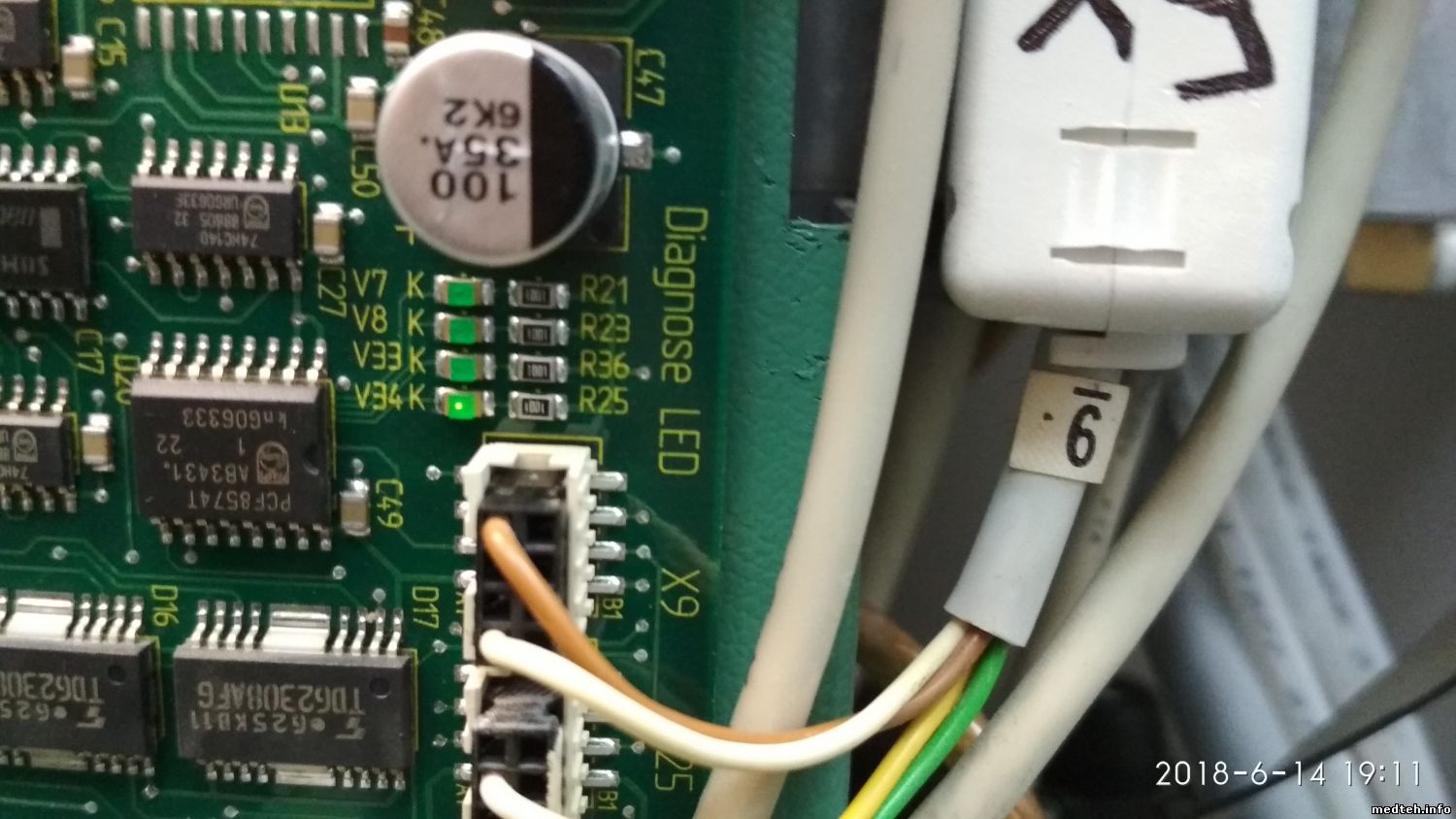

Коллеги, подскажите куда копать ...
Kavo Primus 1058 после перепадов в электросети перестало двигаться вверх/вниз.
Спинка движется. Блокировок нет. Реле щёлкает, фаза на разъём двигателя сидушки приходит, а "управляющий нуль" - нет.
После всех проверок проблема сошлась на основной плате. Убедился методом взаимной замены плат с другой установкой, проблема переходит с переносом платы.
Ещё хаотично мигает один из "Diagnose LED" - V34 (видео "мигания" - https://yadi.sk/i/DnJl53Lc3YBNRz ).
Заранее спасибо!
1530154.jpg (91.9 Kb) · 4545674.jpg (91.3 Kb) · 0469600.jpg (155.1 Kb) · 4538522.jpg (234.2 Kb) · 5871679.jpg (296.7 Kb) · 3683079.jpg (254.9 Kb)

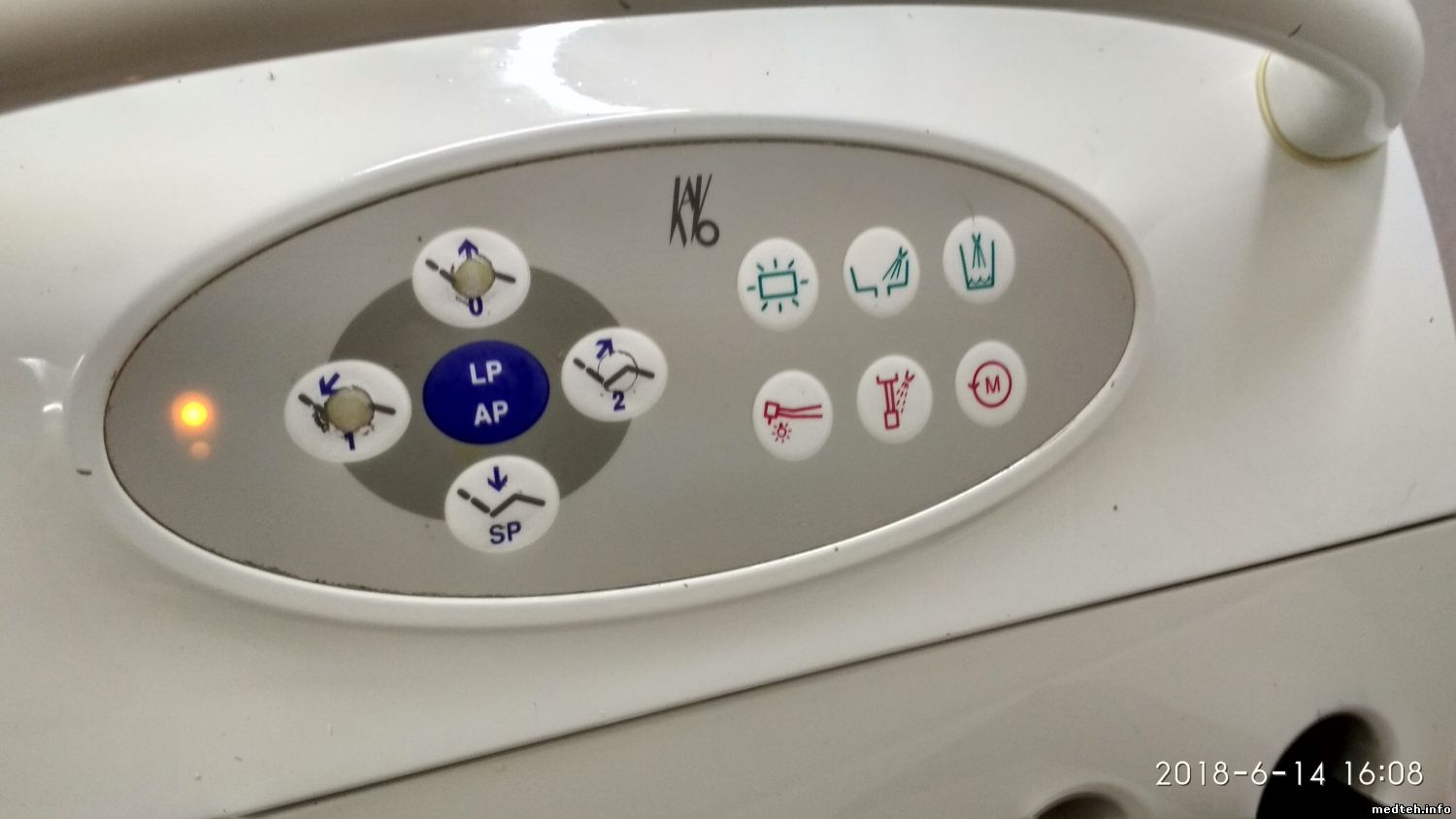

ambroseДата: Воскресенье, 09.Дек.2018, 00:28 | Сообщение # 88
У вас сообщений: 162
инженер по радиоэлектронике
Минск
Тоже проблема с креслом Kavo 1058, очень быстро мигают нижний и левый светодиоды (я сказал персоналу, что это новогоднее настроение у установки).
Кресло управляется только, если зажать LP/AP и кнопку перемещения.
Микрики все живые, плювательницу видит, на плате Central control горит V8 , ну, и как положено мигает V34.
Ощущение, что включился аварийный режим.
МастерБакуДата: Воскресенье, 09.Дек.2018, 00:45 | Сообщение # 89
PowerPoint-Prse.pdf (259.8 Kb)
Сообщение отредактировал МастерБаку - Воскресенье, 09.Дек.2018, 01:17

ambroseДата: Воскресенье, 09.Дек.2018, 11:44 | Сообщение # 92
Минск
Поясните, что делать?
V8 что обозначает?
МастерБакуДата: Воскресенье, 09.Дек.2018, 14:40 | Сообщение # 93
А если скобу педали нажать кресло движется?
▪ V8 ▪ Dental instrument has been removed
Сообщение говорит о том, что снят один из инструментов
ambroseДата: Воскресенье, 09.Дек.2018, 18:24 | Сообщение # 94
Минск
Нет, только если боковые зажать одновременно и манипулятор пелали.
С V8 Вы правы.
МастерБакуДата: Воскресенье, 09.Дек.2018, 19:23 | Сообщение # 95
Конечно прав, а где "Спасибо"?
ambroseДата: Понедельник, 10.Дек.2018, 22:48 | Сообщение # 96
Минск
Проблема не решена - как мигали, так и мигают.
Есть ещё идеи, что с установкой.
Платки по бокам кресла менял с живой машины - ситуация не меняется.
77777Дата: Понедельник, 10.Дек.2018, 23:03 | Сообщение # 97
У вас сообщений: 139
наблюдатель
Цитата ambrose ()
Есть ещё идеи, что с установкой. Платки по бокам кресла менял с живой машины - ситуация не меняется.
Есть - пожалеть машинку и врачей, и обратится к официалам. Дать телефон?
Сообщение отредактировал 77777 - Понедельник, 10.Дек.2018, 23:09
ambroseДата: Среда, 12.Дек.2018, 23:07 | Сообщение # 98
Минск
Не переживайте за неё, инженер не может сломать - он может выявить скрытый заводской дефект biggrin
Тут нужен опыт бывалого - официал скажет: "писиби под замену", а это я и без их соплей знаю.
77777Дата: Среда, 12.Дек.2018, 23:30 | Сообщение # 99
наблюдатель
Вам дали конкретную наводку. Если Вы обладаете мышлением инженера, Вы найдёте причину.
Удачи.
ambroseДата: Суббота, 12.Янв.2019, 23:19 | Сообщение # 100
Минск
Итог - под замену 2-е платы central control и правая в кресле.
По какому интерфейсу связываются платы с cental control?
МастерБакуДата: Воскресенье, 13.Янв.2019, 01:13 | Сообщение # 101
Там кабель типа USB-B.
Заземление сделайте.
Цитата ambrose ()
правая в кресле
Это как?
Сообщение отредактировал МастерБаку - Воскресенье, 13.Янв.2019, 01:14
ambroseДата: Воскресенье, 13.Янв.2019, 15:13 | Сообщение # 102
Минск
В кресле 2-е платы одинаковых, слева и справа по бокам. Напоминаю, мигали быстро левый и нижний светодиоды кресла. После замены кортрол псиби - погас левый светодиод, но нижний также быстро мигал (не так как при сработавшей блокировке).
Поменяли правую - алегоп вуаля - всё погасло, а при срабатывании блокировки - медленно мигает.
Поэтому вопрос: как контрол писиб распознаёт платы, что каждая шьётся под свой адрес?
