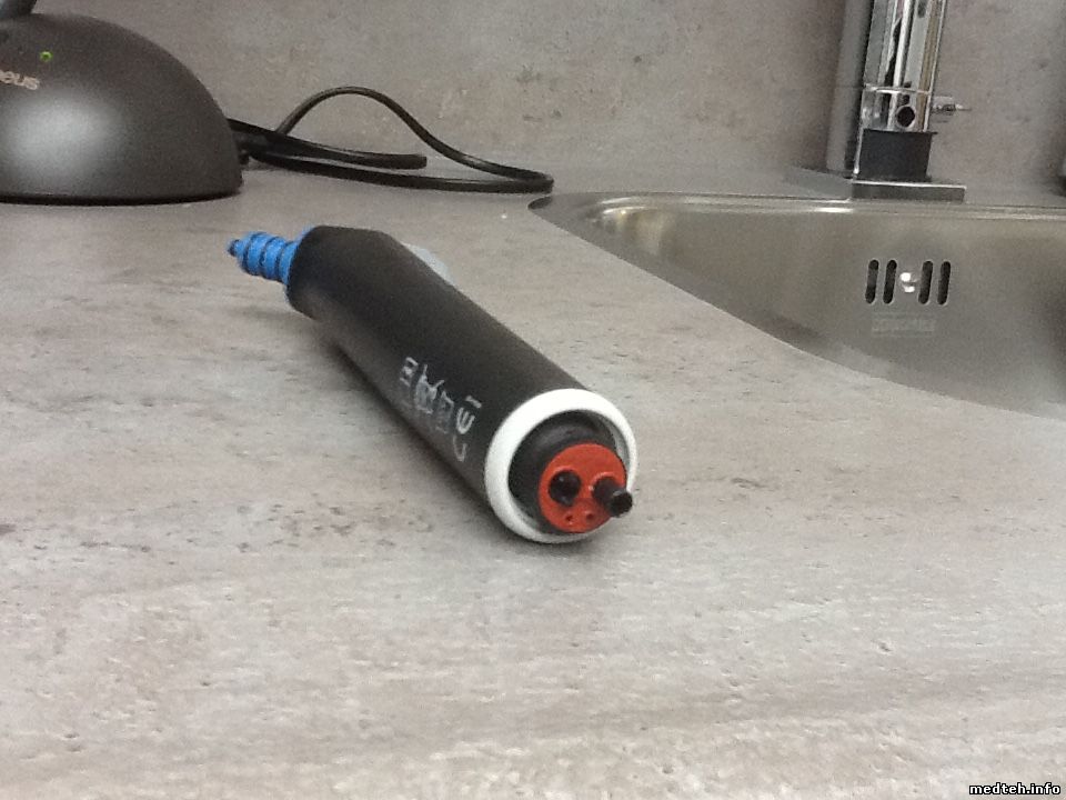

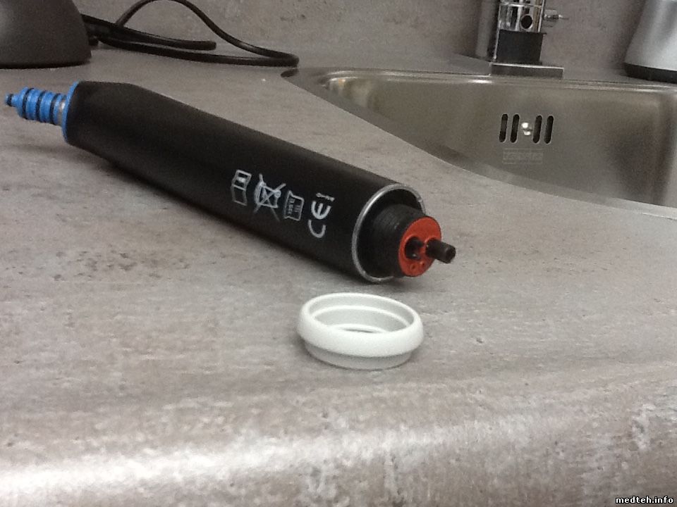

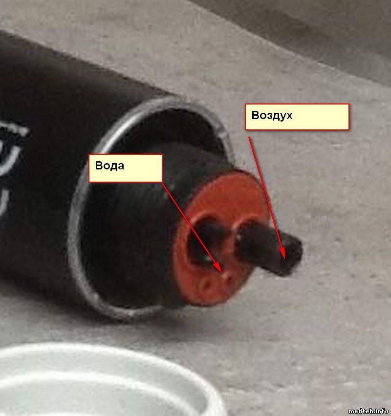

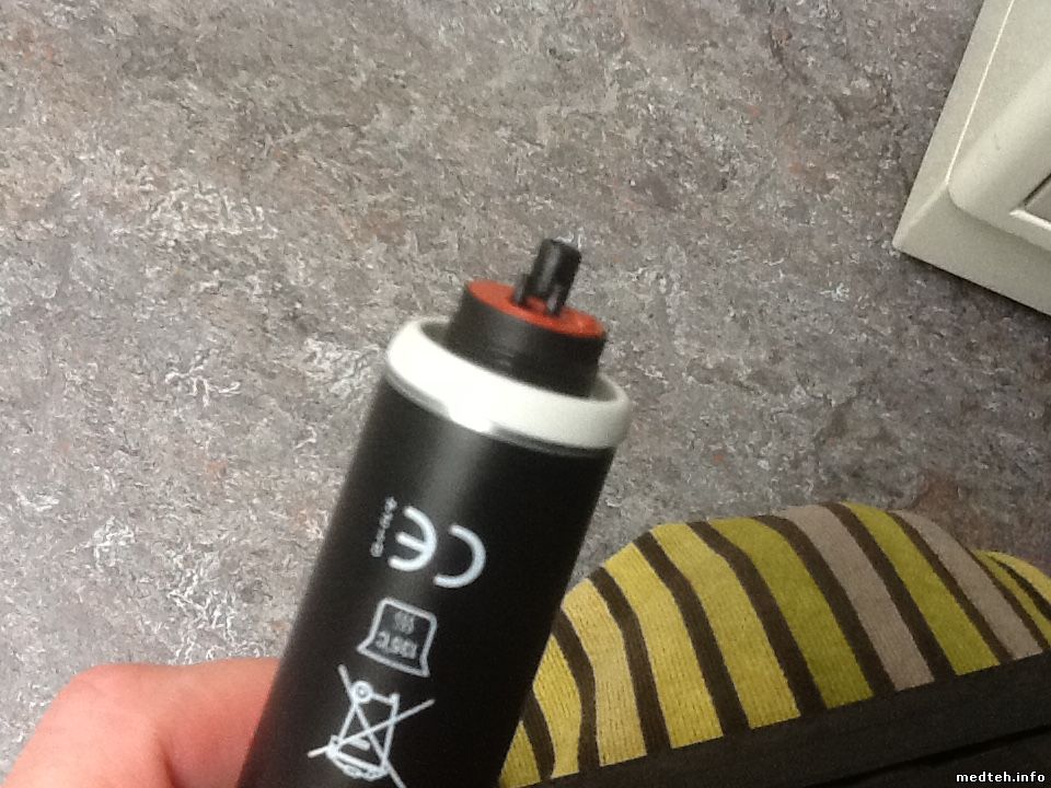

Уже откручивала и смотрела, потом поплотнее прикрутила: по-прежнему течёт. Даже когда пистолет просто висит и им не пользуются ( видно из-за давления воды). Монтеры есть, но могут только через неделю, точное время не назначают и приходится иногда из за какой-нибудь мелочи за на весь день пациентов отзванивать.
В общем, не всё тут так просто с монтерами diablo
Могу, кстати, раскрутить и сделать фото в раскрученном виде, если нужно ...

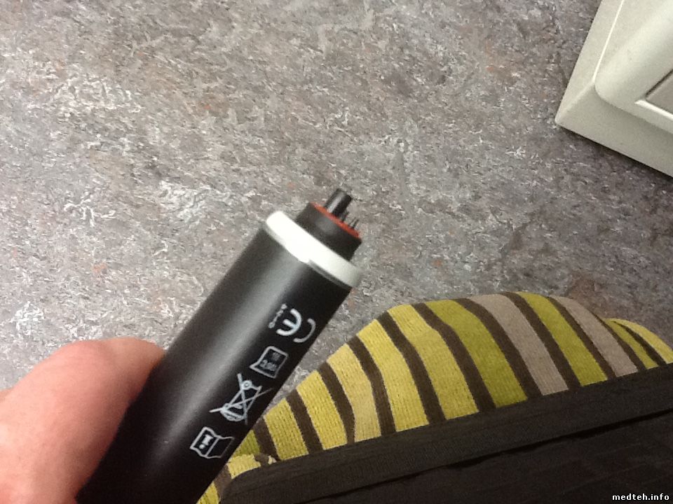

МастерБаку, ну это понятно, что нужно мне. ну кто его знает, может вы по одному описанию уже прям сразу догадались в чем там проблема wink
Час сразу и сделаю все фото, вот они:
МастерБакуДата: Пятница, 15.Июл.2016, 01:31 | Сообщение # 45
фото плохого качества , смените красную прокладку.

astraДата: Пятница, 15.Июл.2016, 10:14 | Сообщение # 48
У вас сообщений: 364
Цитата bektyish ()
Не редко на работе возникают аналогичные ситуации с турбинными наконечниками в таких же соединениях

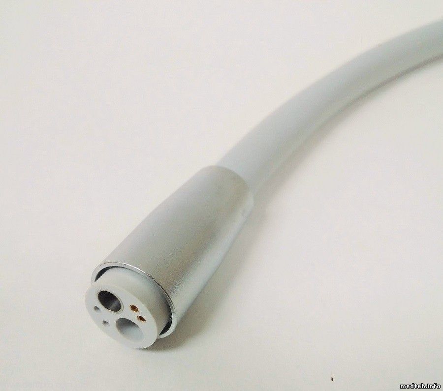

Я думаю, что из красной прокладки (Точнее из разъёма Midwest) должна выходить трубочка для воды. И эта трубка должна входить в ответную часть (шланг). Т.Е. как на турбинном наконечнике или на Multiflex. Возможно, что эта трубка сломана. На фото её не видно.
Сообщение отредактировал astra - Пятница, 15.Июл.2016, 11:36
astraДата: Пятница, 15.Июл.2016, 11:27 | Сообщение # 49
antarex,
На картинке трубка присутствует , а у Вас её нет.
Сообщение отредактировал astra - Пятница, 15.Июл.2016, 14:30
madmacДата: Пятница, 15.Июл.2016, 12:33 | Сообщение # 50
Цитата astra ()
у Вас её нет.
снять прокладку- станет видно, была или нет.

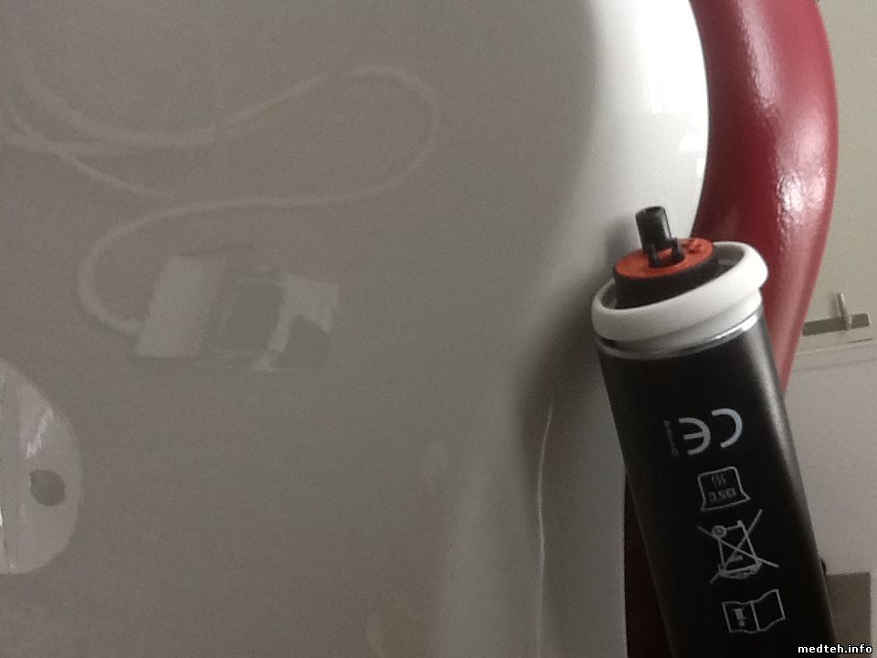

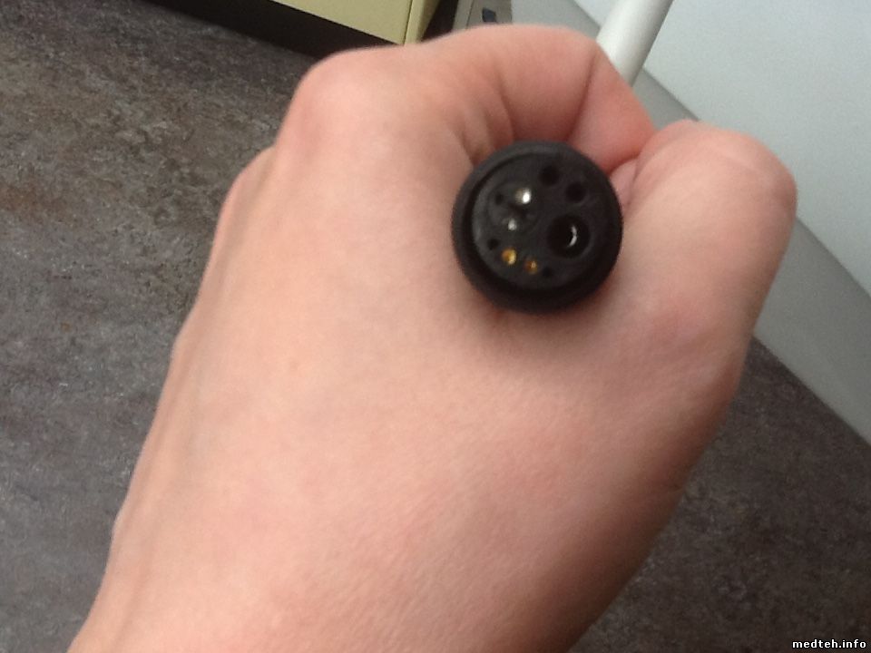

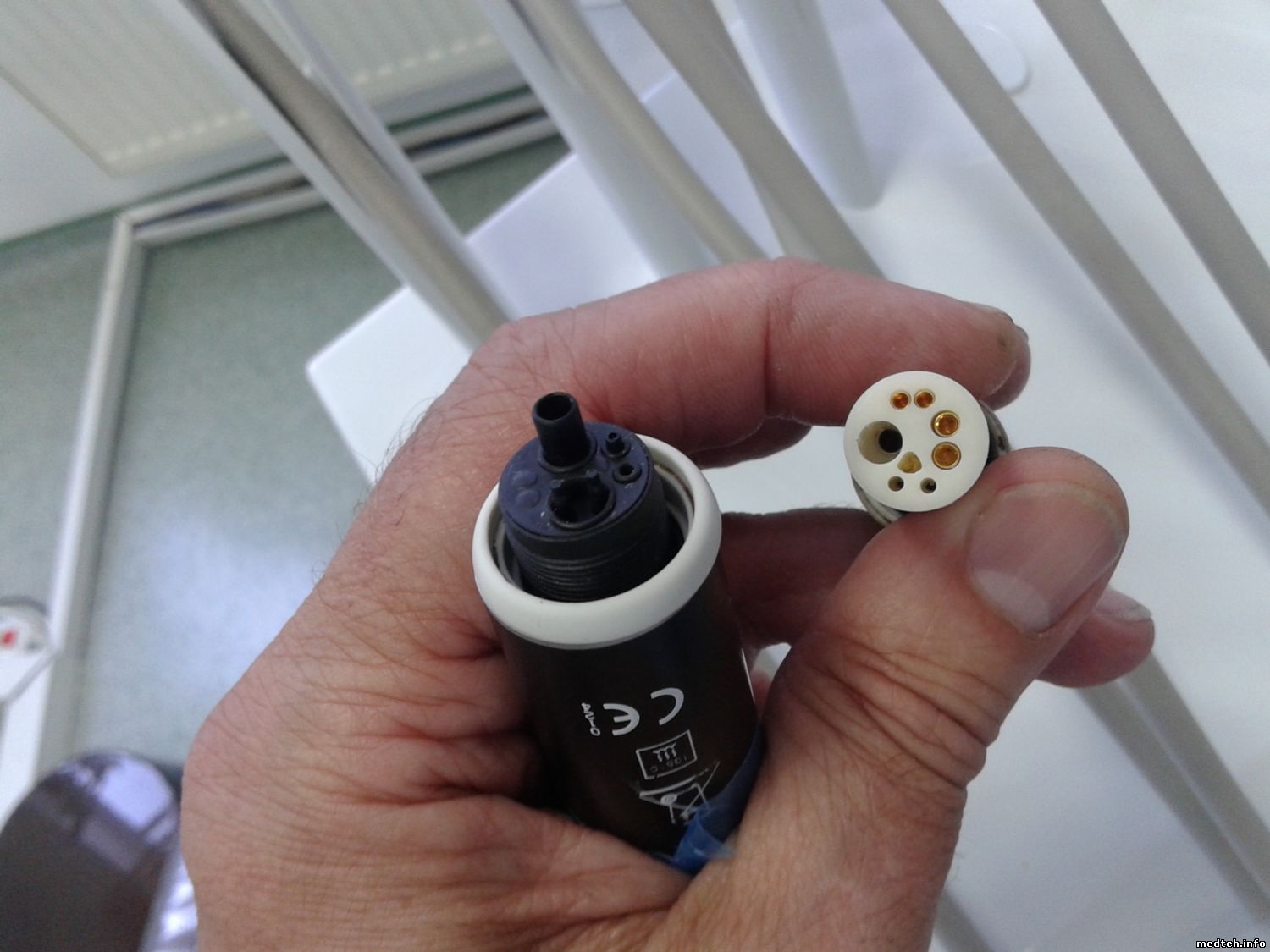

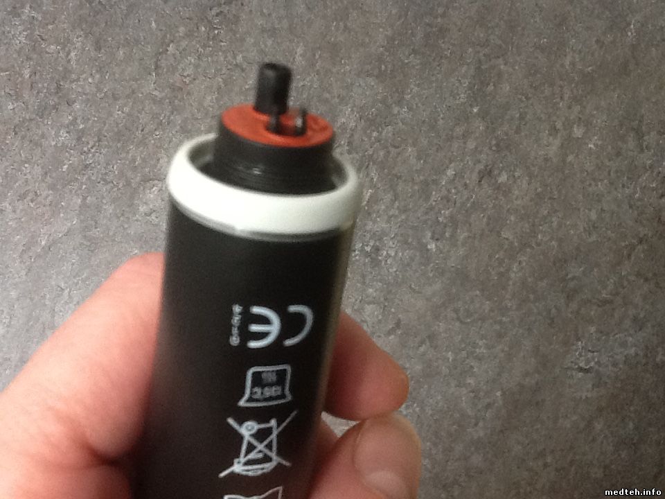

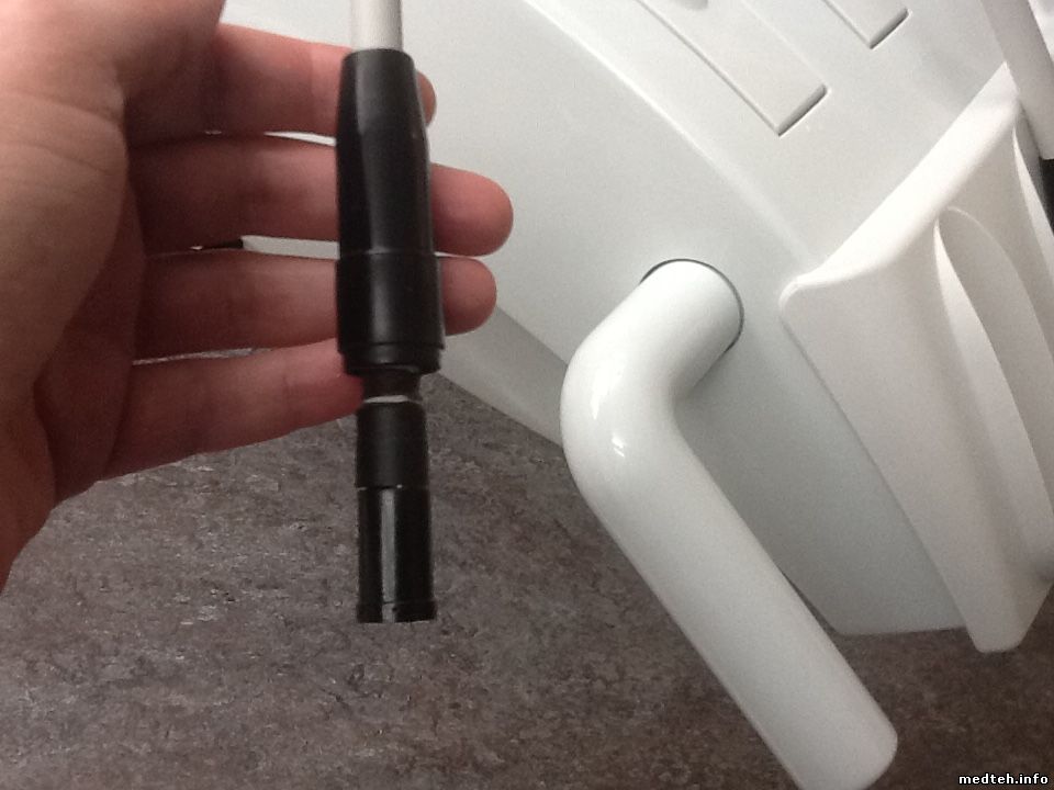

Опять всё раскрутила и сделала фото: вроде, эти трубочки как на фото у меня тоже есть?
Есть 1 толстая трубочка и 2-е очень тоненькие рядом друг с другом (попробовала сделать на фото).
Запчасти заказала, но их также придётся ждать. Надеюсь, что придут на следующей неделе.
Заказала эту красную резиновую прокладку и резиновое бело-серое кольцо. Надеюсь, что поможет! biggrin
Сегодня до половины дня было нормально, не текло. Зато потом, полилось прям фонтаном, пришлось пациентку укутывать салфетками от и до diablo
Кстати, посмотрела на наконечнике мултифлекс: там этих трубочек 6: 2-е толстые, 4-е тонкие и они железные. http://www.medteh.info/_fr/140/4959544.jpeg

Там этих трубочек 4: 2 толстых и 2 тонких, а 2 проволочки, по ним ток на лампочку идёт.

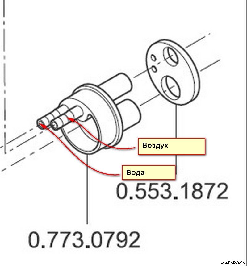

скорее всего, пробита водяная трубка, которая идёт в шланге
А гильза целая?
syringe_3F_and_.pdf (303.1 Kb)

antarex,
Вот именно, 2-е толстые, а у Вас одна толстая и вместо второй что-то непонятное.
Сообщение отредактировал astra - Суббота, 16.Июл.2016, 08:28
bektyishДата: Суббота, 16.Июл.2016, 09:58 | Сообщение # 55

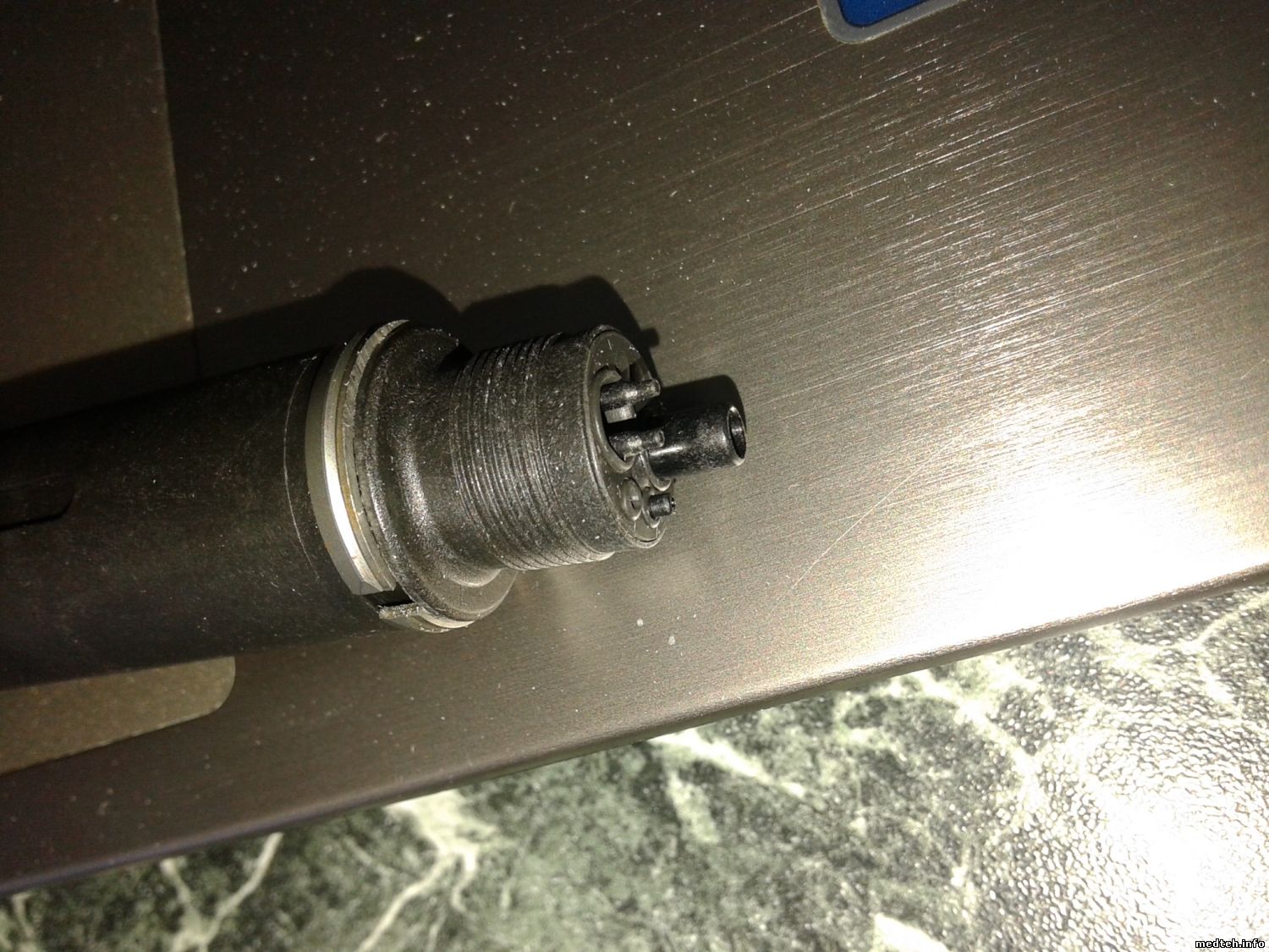

Очевидно наконечник роняли, судя по фото, трубочки из пластмассы - при закручивании уплотнительная резина сжимается и запирает подачу воды по назначению - поскольку на ручке есть знак стерилизации возможно потребуется покупка нового или оплата ремонта с заменой детали.

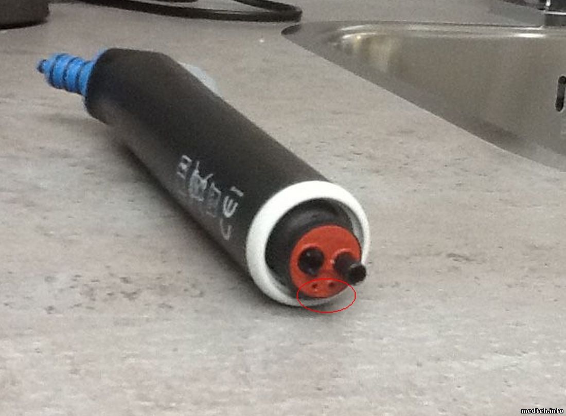

Поменяла эту красную прокладку (сняла в другом месте). По-прежнему течёт. Сняла пустер и хорошо рассмотрела место под прокладкой.
Astra, по-моему, вы правы: в одном месте, вроде, как ещё какая-то мелкая трубочка должна быть.
Значит нужно как-то вытащить запчасть 0.773.0261 из этого пустера. И заменить на новую.
Вопрос ко всем: как эту запчасть вытащить, чтобы пустер хуже не доламать? bye2
Заранее всем спасибо!
МастерБакуДата: Понедельник, 18.Июл.2016, 23:36 | Сообщение # 57
фото плохого качества, смените красную прокладку.
Нам бы дали нормально расмотреть - нормально бы подсказали.
Цитата antarex ()
Astra, по-моему вы правы:
И в чём это он прав?
Совет 1 - вызвать из сервиса.
Совет 2 - дождитесь, когда меня до Примуса пригласят. (не работал неделю, увижу Примус завтра - док повышайку угробил - жадный до боров и масла biggrin )
[p.s.]Почему не помню как оно сзади выглядит? Потому что видел пару раз, когда причина была - и забыл, оно мне надо обо всём помнить? ...[/p.s.]

bektyish, не роняли 100 %, он вообще никогда до сих пор не снимался. Я только носик снимала и стерилизовала всегда, а наконечник так и висел на своём месте.

Попробуйте подобрать подходящий одноразовый шприц, наполните его водой (предварительно обломав аккуратно иглу у основания). Вставьте получившийся девайс в канал воды в пистолете и с силой надавите на поршень. Если вода хлынет из корпуса пистолета, то значит внутренняя неисправность пистолета.
В 90-х, да, и позже бывали похожие случаи - рвалась трубка внутри пистолета.
Сообщение отредактировал Vik-TOR - Вторник, 19.Июл.2016, 01:01

Vik-TOR, спасибо, я уже определилась что пистолет неисправен (нашла фото в инете как он должен выглядеть /у меня не хватает 1-ой трубочки). Проблема сейчас - как вытащить из него картридж и вставить новый. wink

Рассказываю: стулу/установке 5 лет, используется аккуратно, ТО каждый год, последнее ТО было в декабре. Поменяли превентивно много чего. После каждого ТО, то бачок какой-нибудь не до конца закрепят, то клапан, то ещё что.
Стул, если что-то не так закрепили, сразу пищит и мигает, приходится монтеров назад вызывать. Приезжают обычно не сразу, а через пару дней: приходится опять переносить пациентов. Пациенты недовольны, т.к. многие специально отпрашиваются на работе. Поэтому иногда даже бывает страшновато: какого монтера пришлют и что из этого выйдет dance2
22-39 Кстати, с запчастями здесь проблем нет, но если будешь заказывать нужно точно знать ЧТО. Иначе пришлют что-то не то.
Пример: только что заказала красную прокладку, на пистолете она немного другая чем на мультифлексах. Назвала номер и объяснила для чего. Прислали не её, а другую ерунду.
21-55 Ну ладно, зато знаю как вынуть картридж.
Оказывается без всяких проблем он просто выдергивается и также вставляется назад rofl
Теперь другой вопрос: проще поменять весь картридж 0.773.0261 ? Или реально только открутить и поменять только его заднюю часть: 0.773.0792 ?
Эта задняя часть только определенным логичным образом вставляется в красные трубочки или есть нюансы?
Кто сталкивался, кто знает?

МастерБакуДата: Вторник, 19.Июл.2016, 22:33 | Сообщение # 73
Одинаковая, мультифлексы разные бывают.
очень легко
biggrin
Картинку в сообщении # 16 посмотрите.
Фото пистолета, который не течёт - разницу видите? (это на Е50, но пистолет тот же).

bektyishДата: Среда, 20.Июл.2016, 03:41 | Сообщение # 74
Всё что нужно - подобрать трубочку под диметр отверстия (как вариант иголка от шприца или трубочка из старого наконечника). Плотно вставить в отверстие, отступив миллиметра 2-а отрезать отрезным диском, не перегревая пластик. Собрать и пользоваться.
Возможно потребуется регулировка подачи воды и воздуха.
Если будете заказывать запасную часть к бустеру, приложите фото к заказу.

Update: пришла эта запчасть /картридж/ (я её всю целиком заказала).
Всё поменяла и собрала за 1 минуту, всё работает и ничего не течет. Урааа!!
Спасибо всем за советы!
