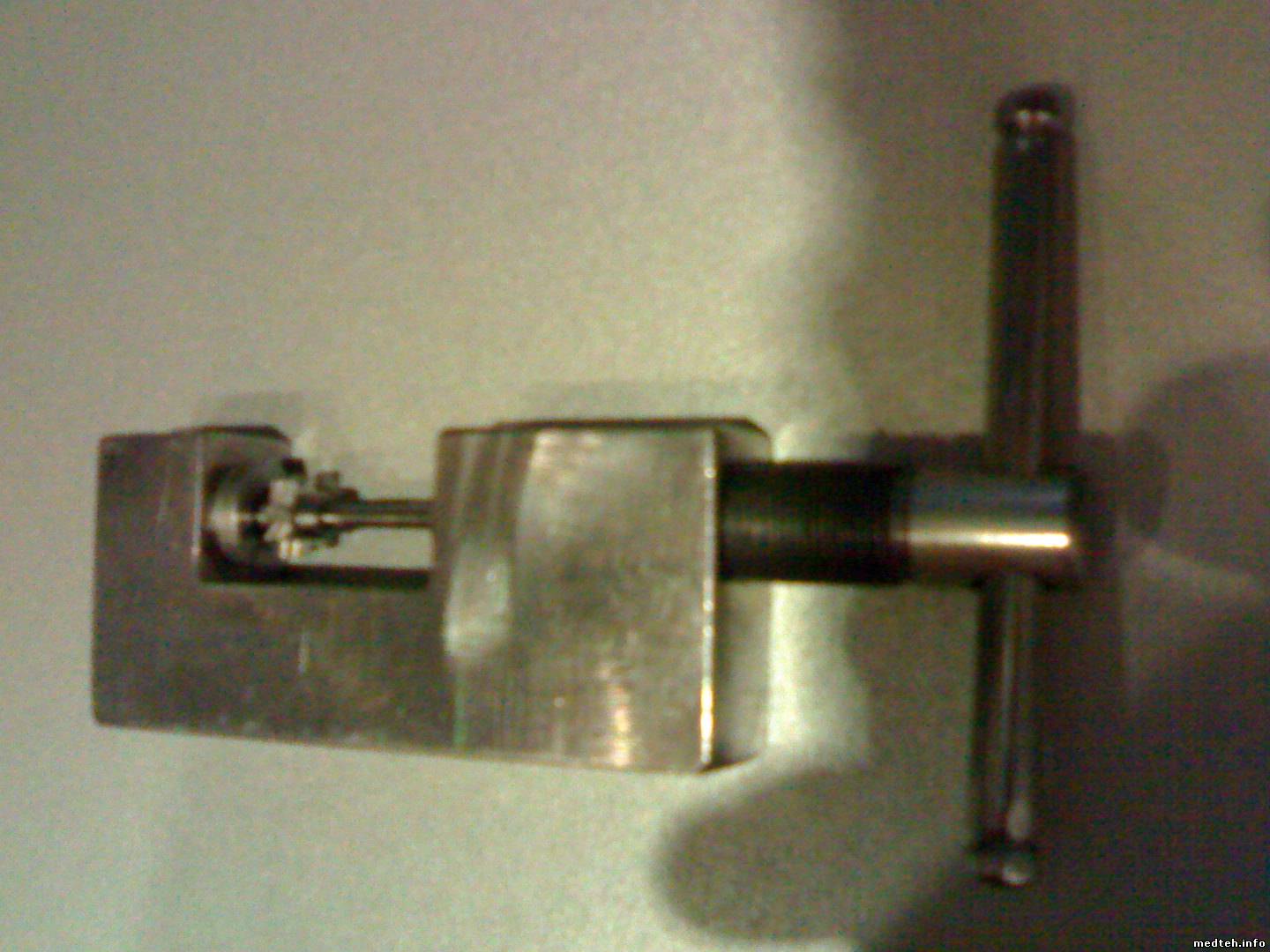

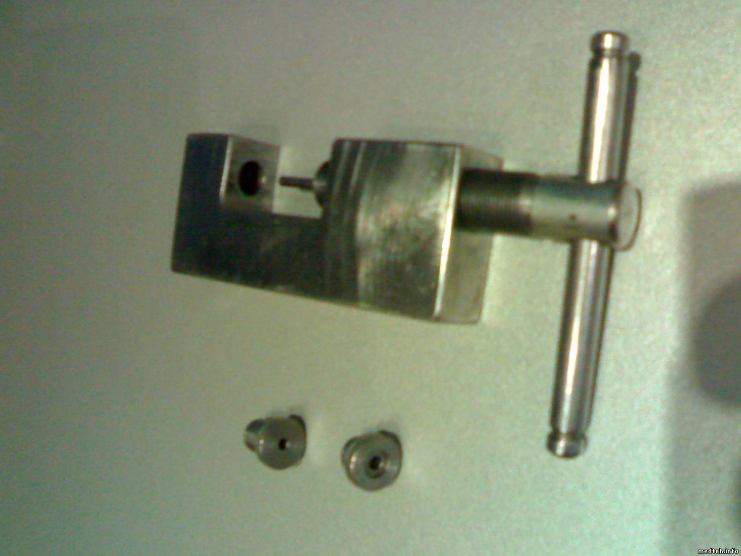

finishДата: Пятница, 26.Ноя.2010, 22:56 | Сообщение # 23
У вас сообщений: 33
У меня приспособа самодельная, не позволяет снимать подшипники, а выдавливает только вал. Роторы со ступенькой под крыльчатку приходится "давить" в 2 захода с разных сторон, сначала крыльчатку с одним подшипником, потом переворот ротора и снимаю второй подшипник. С ровным циллиндрическим ротором всё в один заход. Сейчас хочу придумать цивилизованный способ съема только подшипников, но судя по твоему предыдушему посту изобретаю вилосипед!
Дмитрий, если не трудно, просвети, как не трогать несчастную крвльчатку!!
Вот моя приспособа (извини, фото с телефона):
Сообщение отредактировал finish - Пятница, 26.Ноя.2010, 23:03
FF2FДата: Среда, 01.Дек.2010, 00:23 | Сообщение # 24
У вас сообщений: 427
Evgeniy23, сироновская роторная группа стоит порядка 6 т.руб.(самая дешовая Т3 рейсер)
Я глубоко сомневаюсь, что КЗМИ выпускает наконечники с сироновской роторной группой дешевле стоимости сироновского ротора.
В противном случае проще купить оригинал с хорошей скидкой.
finish, у Серпухова сейчас свои валы (отличаются по лазерной сварки с торца) - если завод ещё не разворовали....
Их кнопочные турбины 2007 г. ходили по году и более.....
Да, кстати, Dicher поднимал тему про приспособы для ремонта наконечников,но все как то молчат.
Совсем бюджетный вариант "как пресс" http://www.ita.ru/index.p....temid=5
-ну и самому городить насадки, ходя при доступе к оригинальным насадкам и токарному станку.....

bigДата: Вторник, 18.Янв.2011, 01:51 | Сообщение # 34
У вас сообщений: 1155
Цитата finish ()
Сломал 3 штуки. Может, я что не так делал ? Или роторы попались левые ? Вал давил со стороны установки бора. С обратной стороны давить не пробовал.
В следующий раз нагрей посадочное место подшипника феном или газовой горелкой. Клей снова станет жидким.
Если не ошибаюсь, кто-то искал бюджетный вариант съемника для подшипников наконечников.
Это к нам привозят из Китая. Цена примерно 2,5 тыс. руб.
А это я сделал из подручных средств 10 лет назад (походный вариант).
Сообщение отредактировал big - Суббота, 22.Янв.2011, 03:54

http://radikal.ru/F/i033.radikal.ru/1101/be/56abda50671b.jpg.html
Вот этой хренью "пользоваться" для ремонта наконечника стоимостью
20-50 т.р.? А чем запрессовывать подшипник ? Кувалдой?
Есть чем гордиться.....

Я так понял, что запрессовывается той штукой которая справа.
Конечно это очередное китайское г...о.

Quote (FF2F)
http://radikal.ru/F/s015.radikal.ru/i330/1101/08/d2ba7c7637af.jpg.html
МАСТЕР...? Я очень долго ждал коментарии на ЭТО...
Если я правильно понял, это - "камень в мой огород".
Отвечаю. Во первых, это косвенный ответ на Вашу просьбу:
Quote (FF2F)
Всё понятно.....Кто первый поделться своей приспособой, либо четёжиком насадки.Кстати -крышки турбин неплохо открываются штангилем( варваство, но...)
Это не насадка для пресса. Это универсальный ( турбины, угловые микромоторные ) съёмник для подшипников. При этом рабочее колесо ( крыльчатка ) ротора остаётся на месте.
Причина редактирования: Удаление сведений, не относящихся к теме.
В нашем случае, никто не будет спорить, что наконечники лучше и правильней ремонтировать в условиях мастерской ( пресс и т.д. и т.п. ). Представленные на фото приспособления полезны ( малые масса и объем ) для человека, занимающегося в первую очередь ремонтом установок и т.п. на территории заказчика и попутно меняющего роторы в турбинах. Например, бывают случаи, когда подшипник "не выхаживает" гарантийного срока службы; когда крышка-кнопка имеет выработку изнутри от неправильной эксплуатации и не открывает цангу.
Ваш покорный слуга ленив и поэтому привык решать проблемы "здесь и сейчас".
